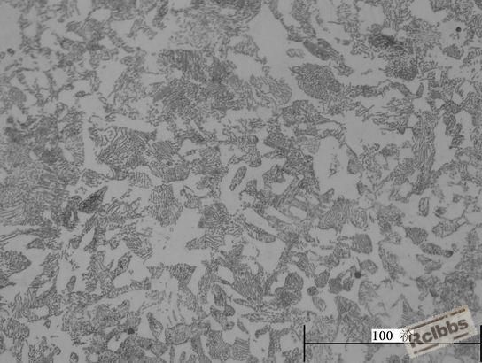

厂里试验38CrMoAl轴类零件新工艺:
工件直径约280mm,中间打孔约100mm。
淬火温度900度,保温2.5h,水淬1.5min后油冷25min,之后580度回火。
(后来我提出淬火温度需提高,同时水淬时间需增加到2~2.5min)
刚好找到一个试样,金相照片见下面。可惜无法断定是否经过调质处理,个人倾向于已经调质的,因为从珠光体的晶粒看很细小。但有同事持不同意见,认为没有调质过,因为近表面硬度只有180HB。
请大家判断一下这个试样是否经过上面说的工艺调质过呢?
1/2半径处500X
1/2半径处500X
1/2半径处500X
内表面500X
内表面500X
内表面500X
外表面500X
外表面500X
外表面500X

发表于 2011-6-1 21:04:45 | 显示全部楼层
没调质处理

发表于 2011-6-1 21:38:31 | 显示全部楼层
不像38CrMoA调质组织,最起码是组织不好

 楼主| 发表于 2011-6-1 22:01:44 | 显示全部楼层
回复 2# 热工女将
    请教如何判断未调质?

发表于 2011-6-1 23:32:22 | 显示全部楼层
感觉三张不同部位的金相组织有差不多,白色的是铁素体,黑色的是珠光体(图片不是很清楚,还不是很确定),感觉还是没有起到调质作用。冷却速度慢了

发表于 2011-6-2 17:06:09 | 显示全部楼层
个人认为没有调质,很明显有指纹状珠光体。在这个温度回火,表面最起码会有部分回火索氏体。

发表于 2011-6-2 17:24:38 | 显示全部楼层
回复 1# kinggmc
    没有调质的组织存在。
发表于 2011-6-2 17:39:51 | 显示全部楼层
没有做调质处理,调质的定义就不用多说了吧,调质之后的组织为索氏体,以上的金相显示不是这样。

发表于 2011-6-2 17:43:51 | 显示全部楼层
从组织来看肯定是没有调质处理

 楼主| 发表于 2011-6-2 18:39:22 | 显示全部楼层
回复 7# wangqinghua196
    确实是没有得到调质组织,可本身工艺就有问题,以上面提到的那个工艺来做,我认为也是有可能得不到回火索氏体的

发表于 2011-6-2 19:25:37 | 显示全部楼层
回复 10# kinggmc
   【 厂里试验38CrMoAl轴类零件新工艺:工件直径约280mm,中间打孔约100mm。
淬火温度900度,保温2.5h,水淬1.5min后油冷25min,之后580度回火。】
工艺形式是淬火+高温回火=调质,但是“水淬1.5mm,¢280mm”,也太“调戏人”了吧!

发表于 2011-6-2 19:42:48 | 显示全部楼层
回复 4# kinggmc
从组织上判断的,不是调质后金相组织。
发表于 2011-6-2 22:16:46 | 显示全部楼层
调质处理后绝对不是珠光体啊  没有调质

发表于 2011-6-2 22:48:15 | 显示全部楼层
这材料淬透性怎么样?这个尺寸怕是得不得马氏体。
另外请教一下为什么先水淬后入油呢?
发表于 2011-6-2 23:17:16 | 显示全部楼层
指纹状的珠光体是怎样得到的呢? 屈氏体又是什么样子?
发表于 2011-6-3 10:15:30 | 显示全部楼层
不是调质组织,要是做过那也是瞎搞搞的

 楼主| 发表于 2011-6-6 23:26:59 | 显示全部楼层
回复 11# wangqinghua196
    哈哈,车间非要按此执行,不听我们的,现在砖家太多了

 楼主| 发表于 2011-6-6 23:29:13 | 显示全部楼层
    是啊,我也怀疑是经上面的特别工艺“调质”过的,要不,珠光体的形状与未热处理态的不一样啊,所以来此请教大家的意见
发表于 2011-6-7 20:54:46 | 显示全部楼层
个人认为没有调质,不像是调质的组织
发表于 2011-6-9 21:24:36 | 显示全部楼层
大块的铁素体  片层较大的珠光体  怎么可能调质呢  搞错了
