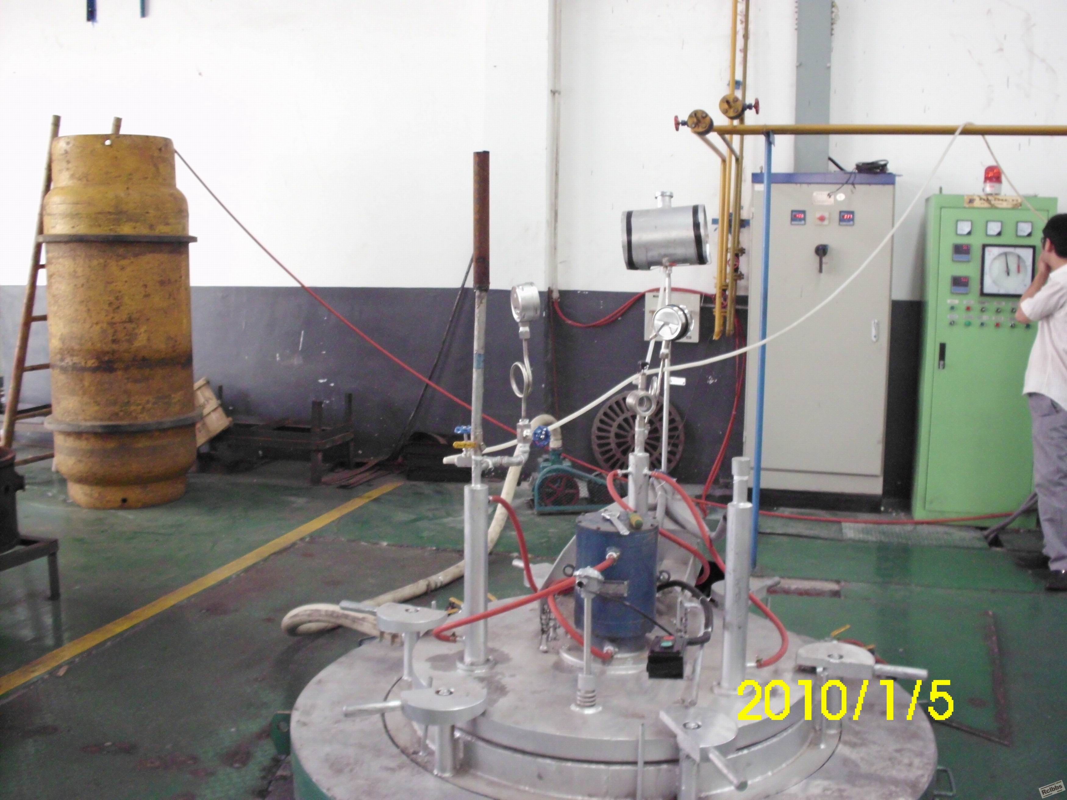

新进的氮化炉,是不是太乱了点。
发表于 2011-6-2 18:06:03 | 显示全部楼层
你们旁边那个黄色的立筒是什么东西?
发表于 2011-6-2 18:41:30 | 显示全部楼层
回复 2# archmage
应该是氨瓶!
发表于 2011-6-2 18:54:25 | 显示全部楼层
肯定是液氨瓶,请问一下液氨是直接通入炉内的吗?没有什么干燥装置?

楼主 那台空气压缩机是干嘛用的?是作为快冷装置使用?
签到天数: 531 天
发表于 2011-6-2 19:02:26 | 显示全部楼层
给楼主一个建议,用铁皮去做个盛水的水盘,把液氨瓶放在水盘,再把氮化炉排出的冷却水通入水盘,这有利于液氨的充分利用,这在夏天效果不太明显,不过在冬天你就知道效果了。

回复 6# cnszgong
    呵呵,你这个是简易的水浴式自主汽化器嘛。
确实是,冬天要是氨气出气口结冰了可不好整。

严重的违章,氨气瓶直接放在车间,水管、氨气管凌乱不堪!模仿南京品牌厂家氮化炉好像还欠缺一点!

安装调试人水平一般
发表于 2011-6-18 06:50:45 | 显示全部楼层
加一氨气干燥过滤系统利于提高氮化质量

氨气的流量计在什么地方?怎么没有看到。

回复 1# hnzzwzh
    真不知你所谓的新进的氮化炉是怎么生产的
太乱了  怎么就这样生产    一塌糊涂

改进后可提高产品质量,需要请留言

这可能是价格比较低,不是正规厂家生产的

不知什么原因,甲醇滴不下来,甲醇还有一半桶。打开滴油器开关,炉内的气体就将管内的甲醇逼回炉体上的甲醇桶内。请大家帮忙分析下是什么原因。
