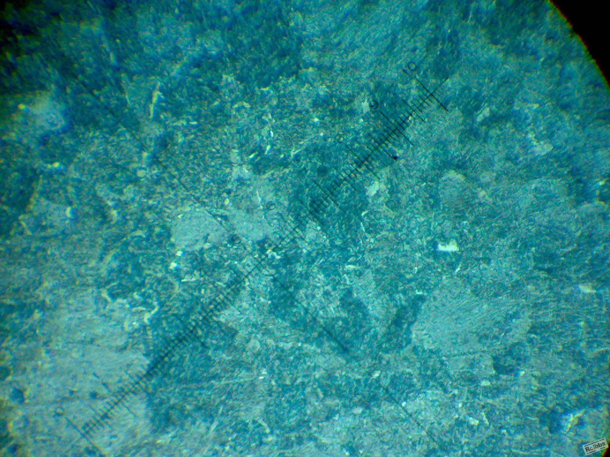

X100的45#调质金相图片
X100的45#调质金相图片
X100的45#调质金相图片
X100的45#调质金相图片
X100的45#调质金相图片
X100的45#调质金相图片,晶粒度能评几级,合格么。宏观上看样块,就象马赛克一样,整个腐蚀面是一块暗一块亮的小点点。

力学性能怎么样?合格与否要看符合不符合你们的技术协议。
我认为是淬火时加热温度高,但保温时间短,导致晶粒粗大且成分不均的

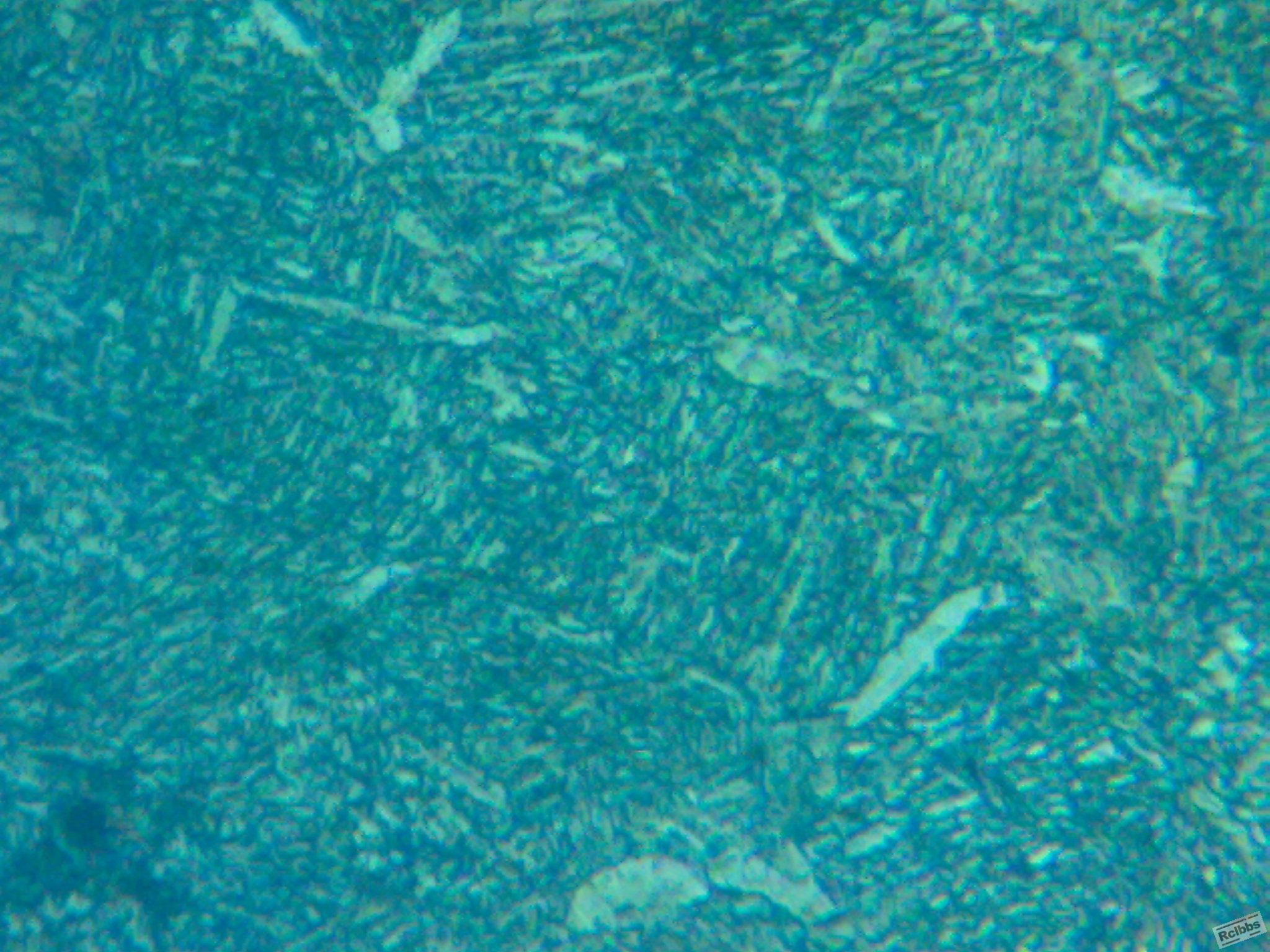

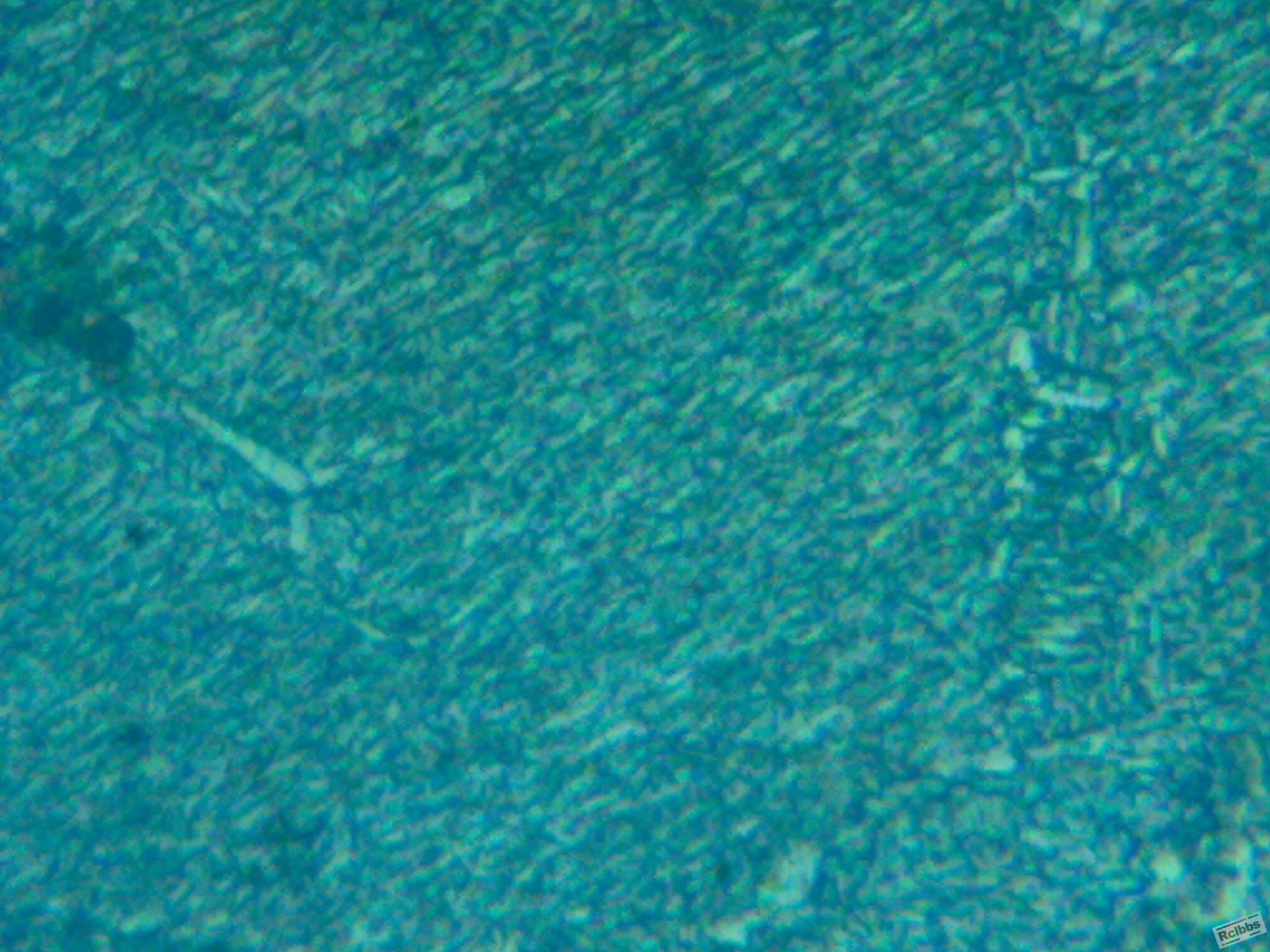

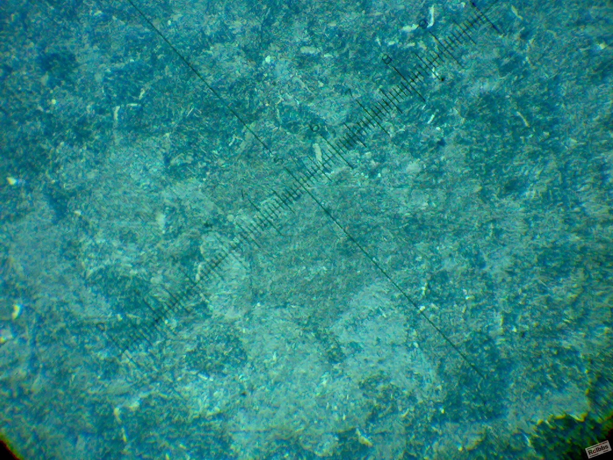

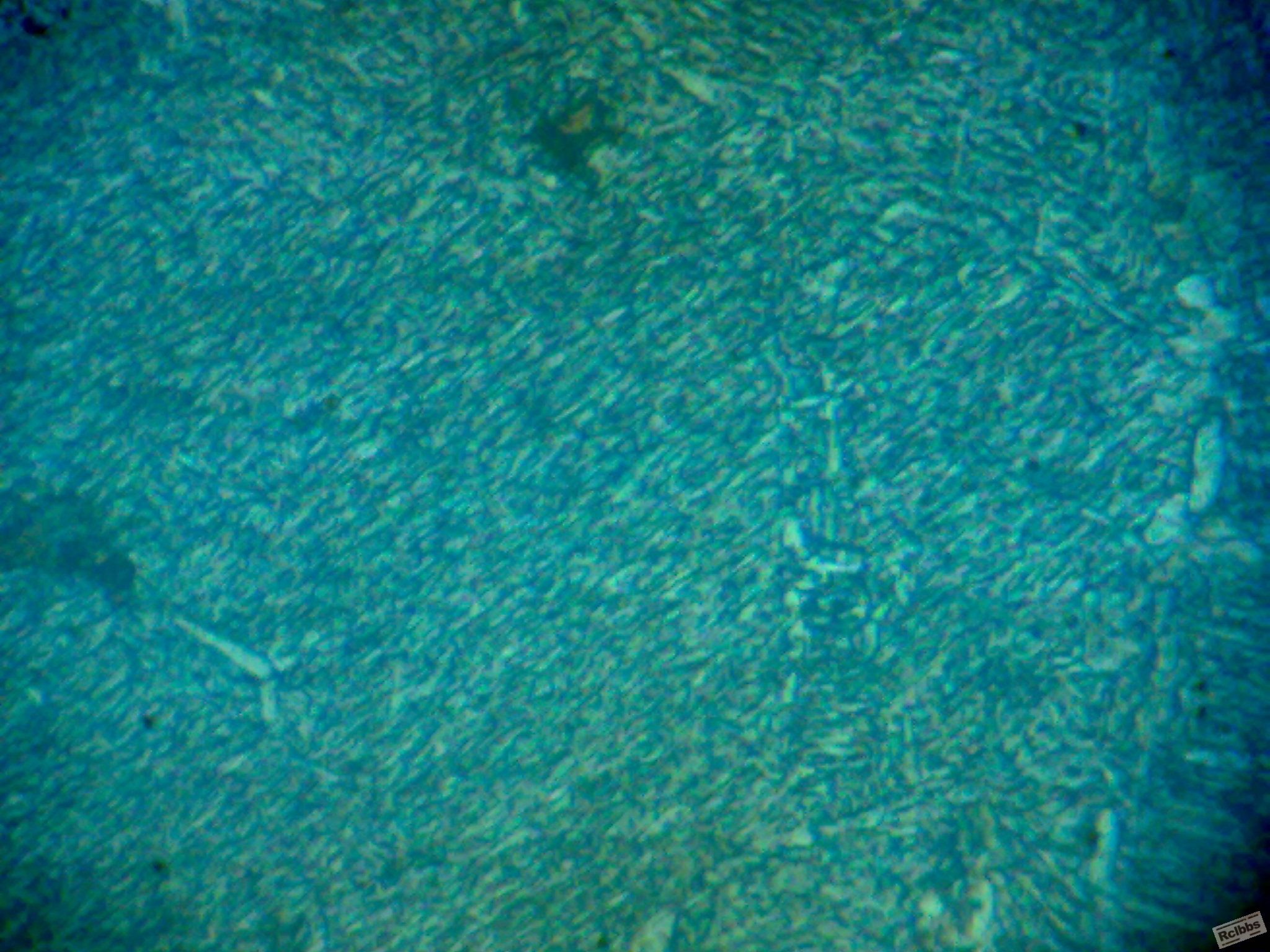

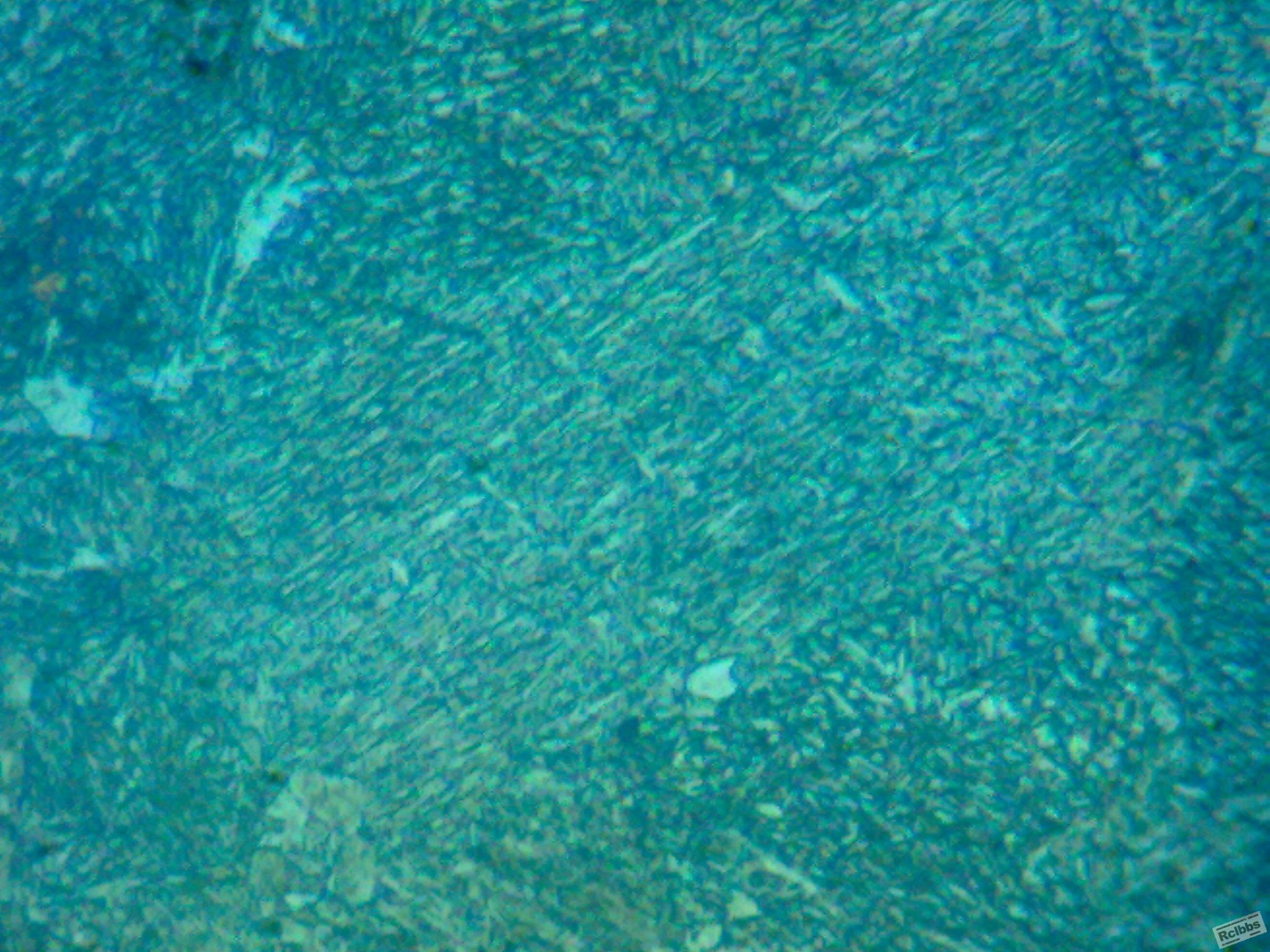

这4幅都是上图在500X下拍摄的,请问是回火索氏体么,可以评几级别谢谢!

硬度为257HB,266HB,261HB,还有在100X下观察的白色斑快,在500X下是看不到的

材料热处理过热

100倍中的花斑应该是你的制样出了问题。500倍的我觉得是正常的回火索氏体组织。楼上说过热,500倍的第一张有点像,其它看不出来,楼主可以说说热处理工艺!

首先,可以去除制样腐蚀的因素,因为在500X下能看到很强烈的方向性,而且,颜色上也不是很均匀,热处理工艺为840度1小时45分钟淬火,回火550,3小时

正常的调质处理:回火索氏体组织

    100x观察是的斑驳现象,是怎么产生的呢

主要还是你腐蚀的时候产生的,你可以多腐蚀几次观察下。

又重新抛腐了,还是这样

斑驳且有方向性的是大晶粒,低温回火的情况是不能用的,不知道调质后怎么样

一。100X下观察到的白色斑快,在500X下同样会存在。
二。成分不均匀,回火稳定性不同

有混晶,晶粒度大概3~6级。

感觉温度是高了吧

按照GB/T13320-2007评级,调质金相组织至少可以评3级么

淬火效果不好,45材料本来淬透不行
