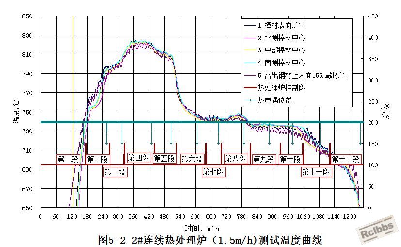

发表于 2011-6-14 17:58:21 | 显示全部楼层
一条实际测试的曲线
[img][/img] GCr15.JPG

发表于 2011-6-15 10:58:09 | 显示全部楼层
9楼的曲线图不错,比较详细的,谢谢了,有实际意义
