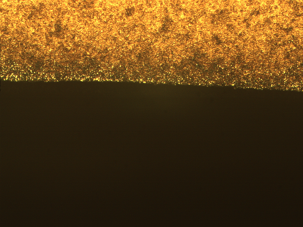

今天做到个产品渗碳了,发来与大家共享下(产品做出来放了一小时有点发黑了,让大家见笑了)
炉子刚修过,漏气的话应该脱碳才对,怎么会渗碳呢?碳势才0.30左右,难不成氧探头坏了?但后来做的产品又没如此现象,怪事了!
 楼主| 发表于 2011-6-8 16:55:55 | 显示全部楼层

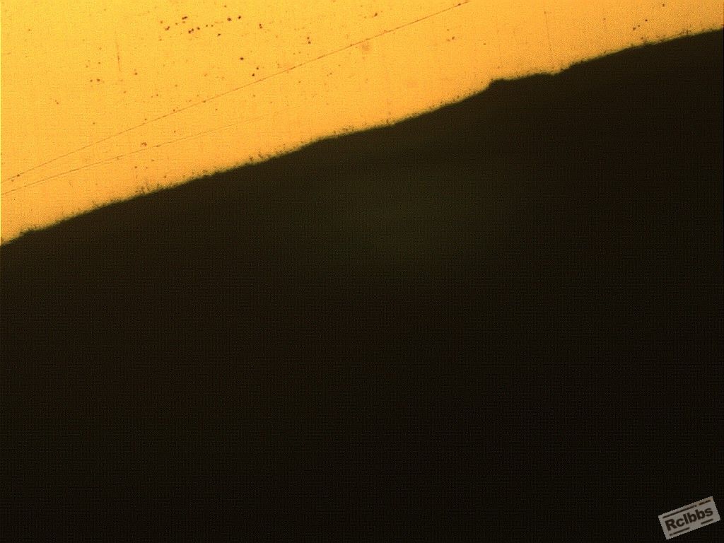

刚才看到一篇文章说:晶间氧化试样在抛光态观察,表面能观察到黑色点状组织,它的分布一般沿晶界呈细点状或网状分布,属于晶界氧化物。
难道我那渗碳图片就是晶间氧化吗?
发表于 2011-6-8 18:44:36 | 显示全部楼层
Gcr15本来就属于过共析钢吧,还要渗碳?没有生产经验,望老师解答一下。
发表于 2011-6-8 19:20:41 | 显示全部楼层
你那表面是有一层IGO内氧化
发表于 2011-6-8 19:43:46 | 显示全部楼层
是不是淬火温度低了,导致碳化物析出,能说一说工艺吗

 楼主| 发表于 2011-6-9 14:49:29 | 显示全部楼层
    不是要渗碳,而是炉子不好,可能碳势过高了导致渗碳了。但2个氧探头显示的又不高,才0.40左右。郁闷。。炉子漏气的话脱碳还说说,变成渗碳就是怪事?望高手解答一二
 楼主| 发表于 2011-6-9 14:50:55 | 显示全部楼层
lwklwk 发表于 2011-6-8 19:43
    4个区是:800  830 835 833
  这温度又不低。应该不会析出碳化物呀?

发表于 2011-6-9 23:22:42 | 显示全部楼层
你是如何判断出渗碳了?就上面这张图片判断的?

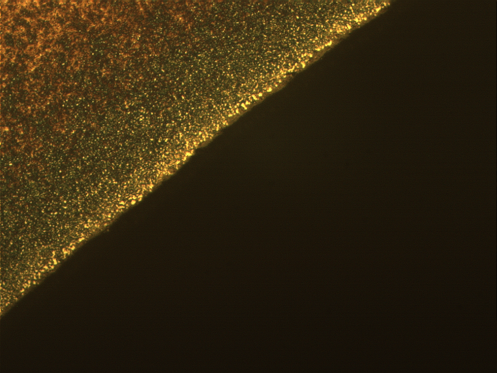

2011.6.11.jpg [quote]
我再发一张,这张比较清晰了!边上那么粗大的碳化物,难道不是渗碳了吗?(注:硬度跟平时差不多)
有人可能说是磨制不好缘故,但试样做了很多,边上都有如此的现象。我想不可能是磨制不好的缘故了吧?因为别的厂家的产品磨制出都没这种现象!

发表于 2011-6-11 15:41:22 | 显示全部楼层
是轻微渗碳,实际碳势高于1.0所致。
 楼主| 发表于 2011-6-12 13:46:05 | 显示全部楼层
昨天把丙烷关了,产品的颜色好多了。
但一做实验还是有轻微渗碳的现象。
下午准备把氧探头换了试试,不敢想象2根氧探头都出问题了。
继续观察中,随时更新。。
发表于 2011-6-12 16:03:33 | 显示全部楼层
从图上看可能是脱碳了, GCr15钢经过渗碳处理后不应当有明显的分界线的。
 楼主| 发表于 2011-6-13 10:44:26 | 显示全部楼层
laoguei 发表于 2011-6-12 16:03
    呵呵,楼上的没仔细看顶楼写的东西。
  普通淬火而已,本来就不要渗碳的。再说这也不是脱碳,你看边上那么粗大的碳化物,怎么可能是脱碳呢?
发表于 2011-6-13 17:09:02 | 显示全部楼层
回复 15# 6041439
    GCr15钢经过渗碳处理后渗碳层和GCr15钢基体的碳量一样,对含碳量的金相看应当是一样的。

发表于 2011-6-13 17:23:14 | 显示全部楼层
从金相上看表面增碳是肯定的,看看炉内是否有集碳,工件是否带油污。
发表于 2011-6-13 22:11:17 | 显示全部楼层
表面的确出现了较多的碳化物,但不一定就是增碳造成的,要找一找析出碳化物的原因有哪些,碳势、淬火温度及淬火方式都会影响
 楼主| 发表于 2011-6-14 09:09:57 | 显示全部楼层
回复 18# junjingli123
    你所说的问题都已经查找并解决过,但产品还是要渗碳,所以搞的只能关炉,难不成是那些甲醇、氮气的厂家给我们的东西不合格?纯度不到的缘故吗?
