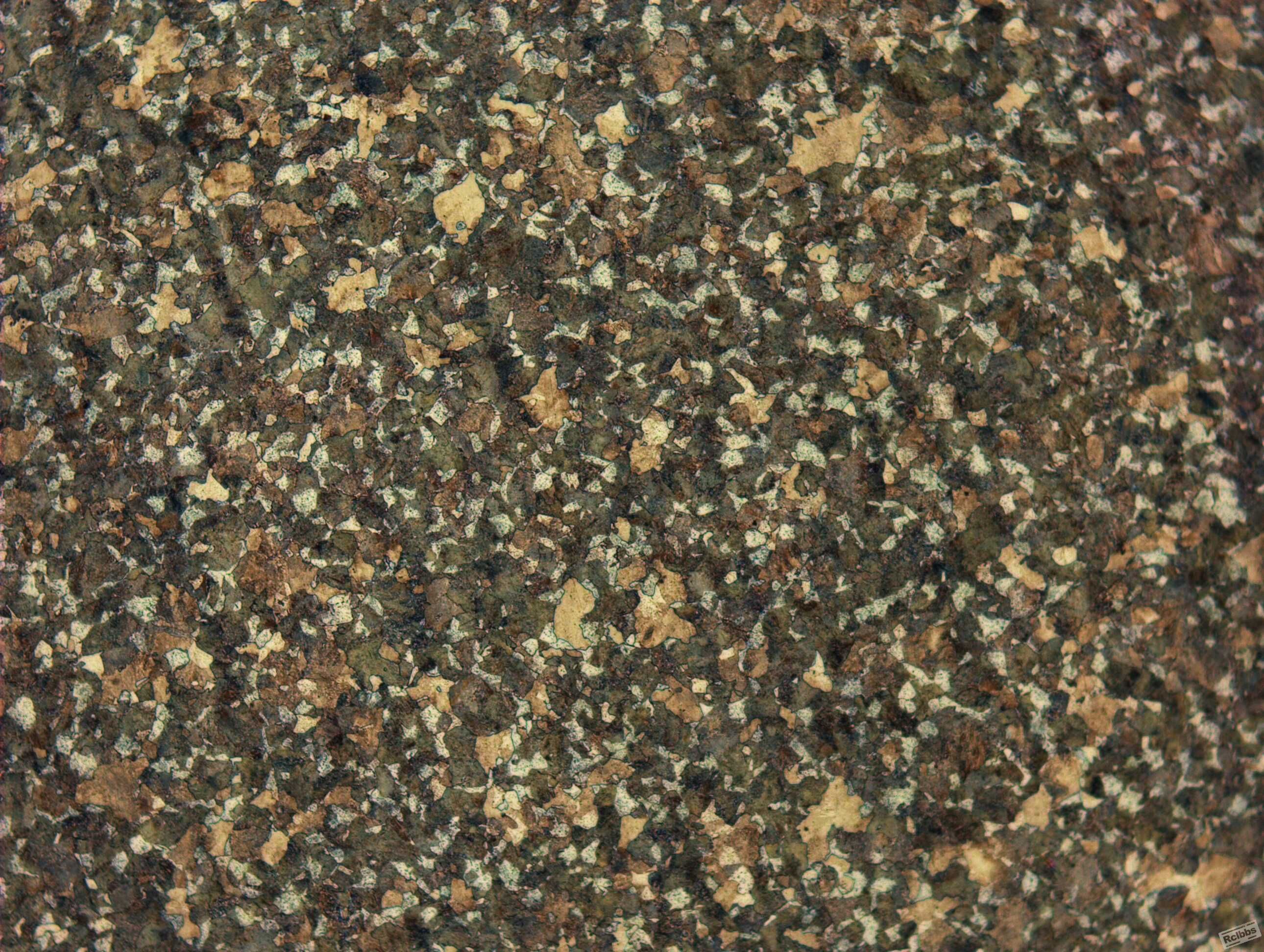

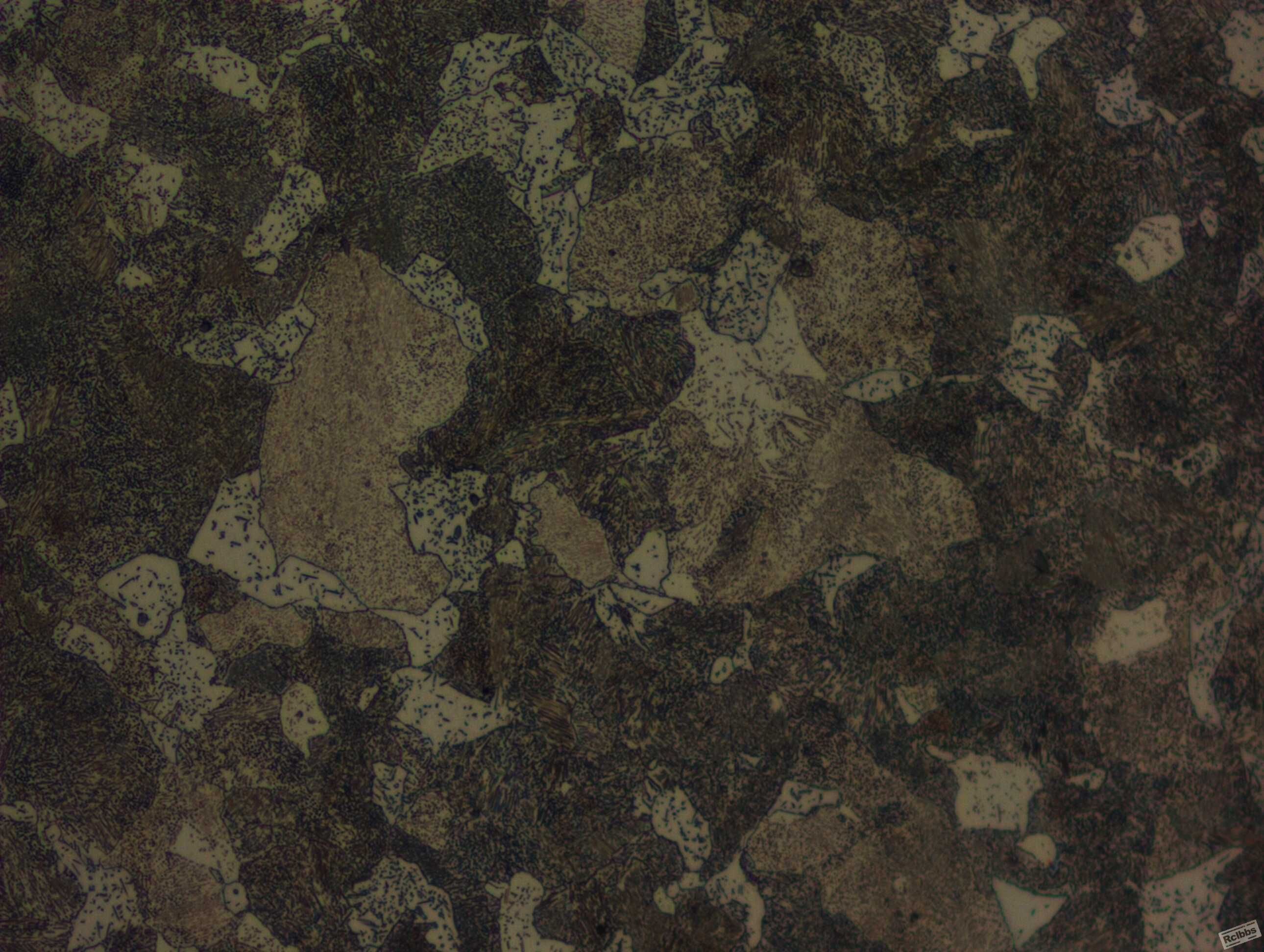

材料为42CrMo,工艺为860℃/4h介质淬火,600℃/10h回火,,什么情况下会出现图中的异常组织?会不会是炉温异常造成的?正常组织应该为回火索氏体,图中为铁素体和球化珠光体,但珠光体是什么时候形成的?还有铁素体中的黑点是什么?如何形成的?
表面下5mm 500X
表面下5mm 500X
表面下5mm 100X
表面下5mm 100X

我感觉还有淬火M(浅棕色)

    可能没有淬透吧, 至于你说的黑点有可能是你抛光的时候没有洗干净,组织应该就是铁素体+珠光体

确实有回火索氏体体存在(图一中的棕色),可以在棕色组织上打维氏硬度看看。是不是尺寸有点大了

回火时间太长,多大的工件?冷却方法?
 楼主| 发表于 2011-6-10 14:41:34 | 显示全部楼层
190mm棒材,淬火液冷却,回火空冷,时间长不会造成这样的组织吧?
发表于 2011-6-10 15:18:51 | 显示全部楼层
怎么像没有淬到火似的
发表于 2011-6-10 16:12:09 | 显示全部楼层
没淬上,冷速慢了.
签到天数: 161 天
发表于 2011-6-10 16:13:28 | 显示全部楼层
就没淬过火
