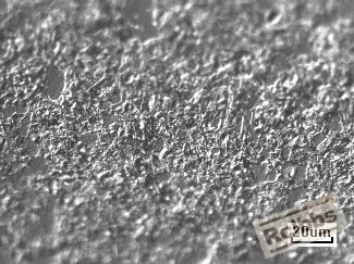

[求助] H13钢淬火后组织。看得愣住了啊

H13钢980℃和1010℃淬火完,得到的金相照如下

发表于 2011-6-12 19:47:07 | 显示全部楼层
图片实在模糊的不得了,看不清楚。

发表于 2011-6-12 19:57:14 | 显示全部楼层
建议楼主最好多拍几张不同倍数、清晰的照片上传上来。
发表于 2011-6-14 19:36:35 | 显示全部楼层
看不清楚啊
发表于 2011-6-14 19:55:25 | 显示全部楼层
抛的不平,建议重新抛过,用什么腐蚀剂?

发表于 2011-6-15 22:25:18 | 显示全部楼层
我也看愣了,什么来的?像混凝土

回复 5# 紫丁香
    4%的硝酸酒精溶液啊腐蚀剂是
 楼主| 发表于 2011-6-19 12:24:22 | 显示全部楼层
回复 4# fdb123
    磨试样的时候把试样磨出曲面来了。

发表于 2011-9-7 10:33:11 | 显示全部楼层
打磨不平整抛光也不好啊
发表于 2011-9-7 19:04:16 | 显示全部楼层
H13钢980℃和1010℃淬火完,得到的金相照 应该是2张吧。。。。怎么就一张
