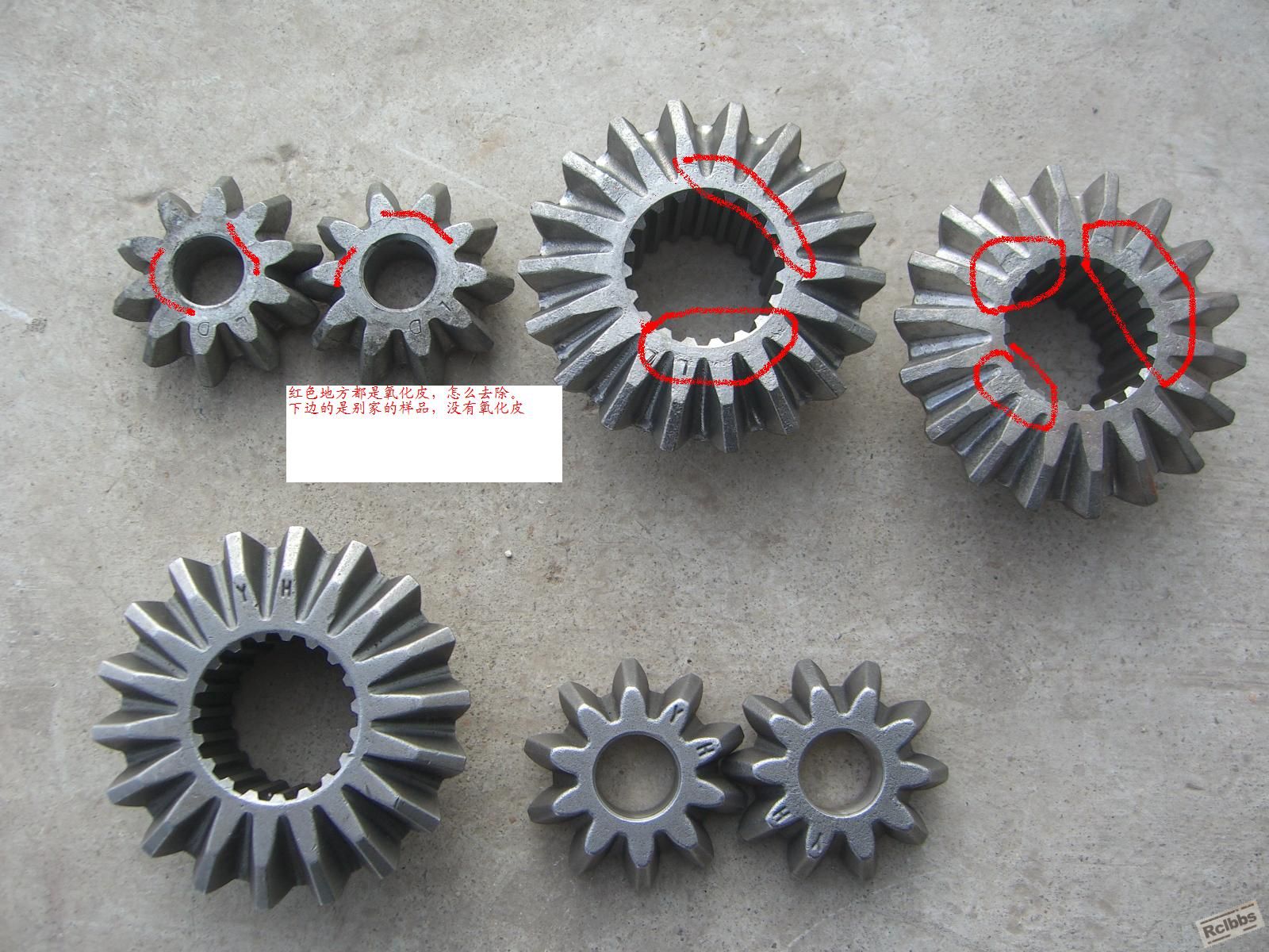

精锻齿论在1000°锻打,出来的齿胚上氧化皮很多,妨碍热处理,渗碳的深度不够,怎么办,把齿胚上的氧化皮控制在很少量,也行啊。谢谢

这是锻打工艺上的问题,没有留加工余量。

发表于 2011-6-13 17:32:16 | 显示全部楼层
控制加热过程,采取感应加热+氮气防护
发表于 2011-6-13 18:01:35 | 显示全部楼层
精锻完直接热处理吗,有没有机加工序

发表于 2011-6-14 08:25:15 | 显示全部楼层
精锻分一火2锻,2火2锻。机加工前增加酸洗工序。
 楼主| 发表于 2011-6-14 11:47:03 | 显示全部楼层
回复 5# LINFH
    我们是一火一锻
 楼主| 发表于 2011-6-14 11:50:08 | 显示全部楼层
回复 4# lwklwk
机加工就是去飞边,车内孔,背锥。锥齿轮的小端平面上氧化皮很多,表面不平很不好看。 CIMG3608.JPG 附上图片

发表于 2011-6-14 15:04:07 | 显示全部楼层
你们应当有抛丸或酸性工序 然后再加工 热处理 锻造的加热炉应当为中频感应加热炉 一火一锻 或一火二锻喷石墨润滑氧化皮很少

 楼主| 发表于 2011-6-14 16:10:17 | 显示全部楼层
回复 9# 1253722503
    抛丸有,在加热毛胚前抛丸,加热温度为900°,是中频感应电炉。
