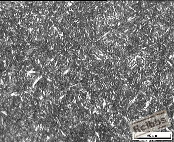

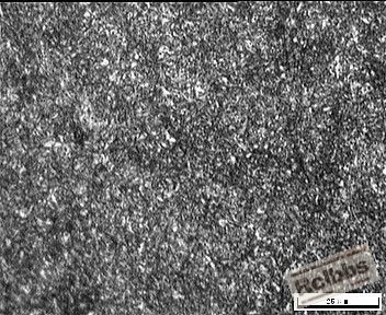

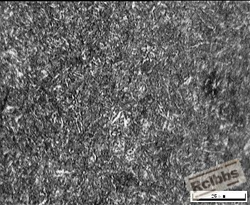

 楼主| 发表于 2011-6-20 11:45:13 | 显示全部楼层
05是外径偏小产品金相
06是此批次外径不小的金相
07是往批次外径不小的金相
是不是有点区别啊?
发表于 2011-6-20 14:14:10 | 显示全部楼层
回复 19# 翔宇
     变形量的问题 我觉得从金相上找答案不太好! 一般都和金像关系不大 (当然 过热或者欠热是有一定的影响的!)
