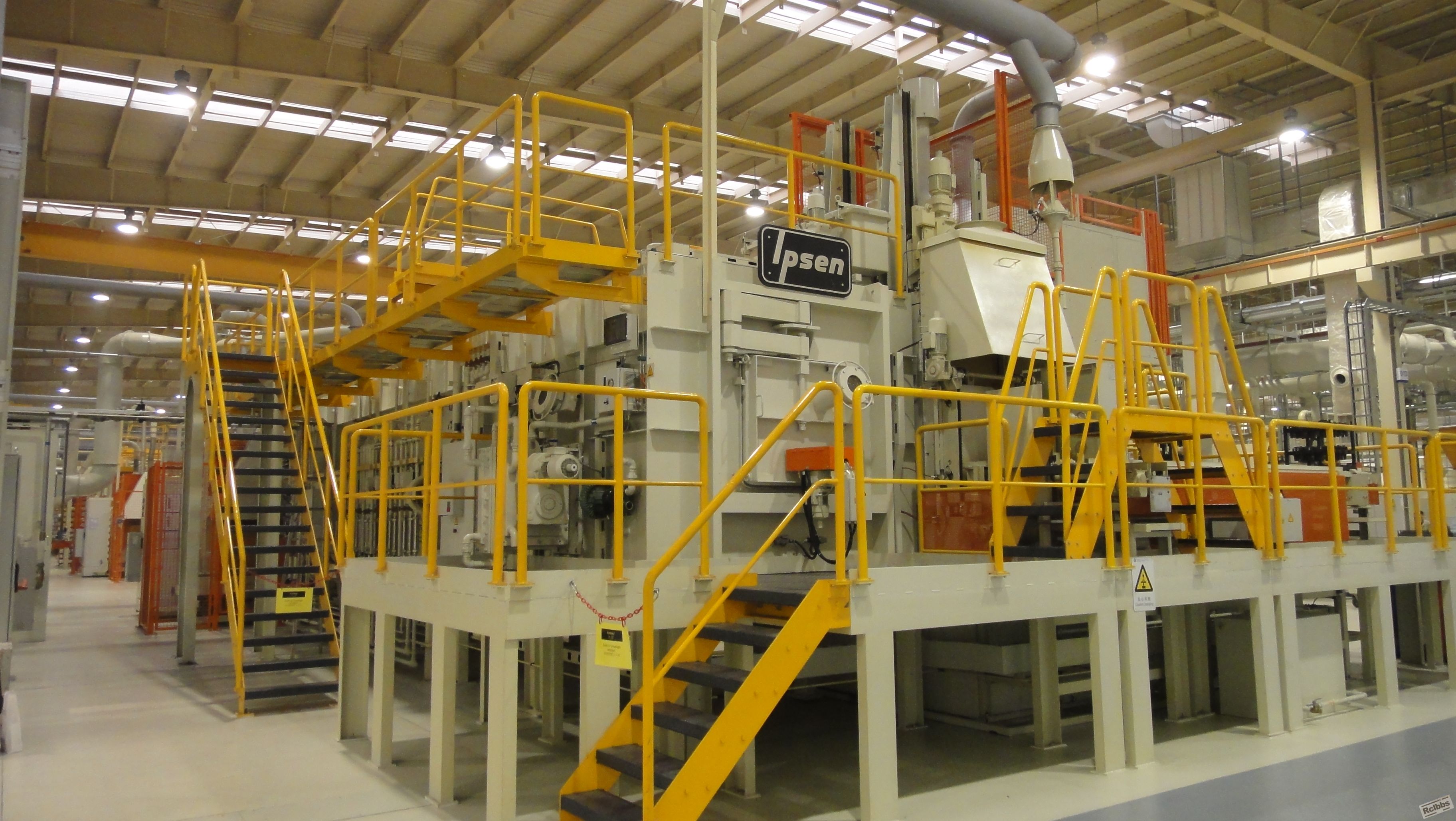

发表于 2011-6-16 09:09:02 | 显示全部楼层
看看这个,工作高度比较高(两层)!正常上下料高度550mm.观察炉内高度1200mm.

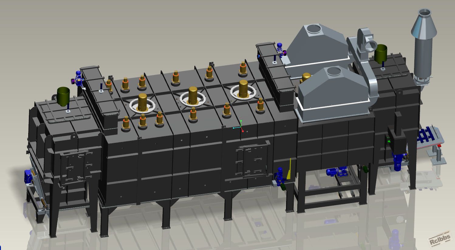

发表于 2011-6-16 11:13:21 | 显示全部楼层
这个是双排 不过是氮化炉
