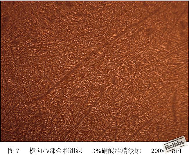

汽车悬架弹簧横截面金相
材料为SAE9254-K 调质处理
有人说该组织异常?
各位前辈能看出什么异常没

发表于 2011-6-17 17:01:59 | 显示全部楼层
悬架弹簧也做调质处理?应该是中温回火吧,应该是样块没做好,重新抛一下,放大500倍,再看一下

发表于 2011-6-17 23:32:40 | 显示全部楼层
虽然比我遇见的稍明显些,但个人认为还是正常的,是铸造枝晶,热处理过程中化学成份还没有达到理想的均匀化,从而组织也还是不很均匀,所以就出现这种情况,楼主再仔细观察下,它是有方向性的,总体是呈中心向四周扩散方向。在表层不会有这种情况,一般在d/4偏中心部位有上述现象。

 楼主| 发表于 2011-6-20 08:27:42 | 显示全部楼层
谢谢各位的回答,是中温回火。
发表于 2011-6-21 08:38:30 | 显示全部楼层
回复 4# jhbtpjhbtp
    是中温回火的话,那就不能称之为调质了。
发表于 2011-6-21 15:04:48 | 显示全部楼层
如是枝晶的话,此件未经过锻造?

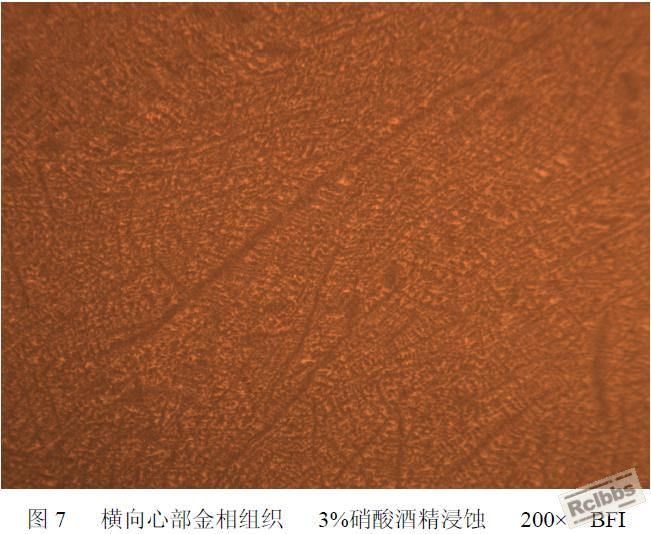

签到天数: 66 天
发表于 2011-6-21 15:20:24 | 显示全部楼层

 楼主| 发表于 2011-7-1 11:23:20 | 显示全部楼层
没有经过锻造,原材料热处理---经过卷簧就出现这种组织
发表于 2011-7-2 21:38:41 | 显示全部楼层
是多大规格的?压缩力一定不大吧?
发表于 2011-7-2 21:41:53 | 显示全部楼层
我是说没经过拉拔吗?原材料直接处理卷簧吗?
发表于 2011-7-5 08:57:20 | 显示全部楼层
