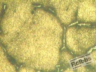

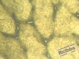

发表于 2011-6-17 21:40:14 | 显示全部楼层 |阅读模式
工艺:前道工艺不清楚,来我厂只做真空淬火处理。
生产设备:真空炉
技术要求:52~54HRC
实测硬度:52~52.5HRC
最近一件KH1344模具第一次使用时开裂,开裂时伴随一声巨响。断口为脆性,金相组织:针状马氏体(比较细小)+网状屈氏体及网状共晶碳化物+小颗粒状碳化物。金相照片如下,设备原因拍的不是很清楚。本人觉得沿晶分布的为共晶碳化物,从金相看真空淬火未有过热现象。产品开裂的原因应该是原材料过热及成分偏析引起的。
共晶碳化物及屈氏体沿晶分布,且大都成网状及半网状分布于晶界上,使产品产生较大脆性及应力,使用时应力增加引起产品开裂。
100*
100*
100*
100*
400*
400*
400*
400*
400*
400*
100*
100*
材料:
签到天数: 1505 天
发表于 2011-6-18 06:23:11 | 显示全部楼层
这块料真的不合格。从图片看主要问题是出现共晶和其网状分布问题。
楼主,提供下此料的成分组成,谢谢。
签到天数: 1254 天
发表于 2011-6-18 06:57:38 | 显示全部楼层
从倒数第二张照片看,原材料夹杂有问题。另外从组织状态看,还应当与淬火前得预处理有关。
 楼主| 发表于 2011-6-18 21:26:33 | 显示全部楼层
我们觉得是原材料在锻造时过热产生的,原材料夹杂也比较严重,都是脆性夹杂。
 楼主| 发表于 2011-6-18 21:27:31 | 显示全部楼层
有一部分已经脱落,从图片上可看出。
签到天数: 16 天
发表于 2011-6-19 00:03:59 | 显示全部楼层
是不是用的回炉料?组织这么差
发表于 2011-6-19 00:16:52 | 显示全部楼层
爆裂原因主要是材料夹杂。
 楼主| 发表于 2011-6-19 20:13:25 | 显示全部楼层
开裂主要原因应该是网状共晶碳化物造成的。
签到天数: 301 天
发表于 2011-6-19 20:26:44 | 显示全部楼层
有过热的可能,,,告诉淬火温度多少
 楼主| 发表于 2011-6-19 20:41:22 | 显示全部楼层
从金相看真空淬火时不存在超温现象,过热是锻造时造成的。
