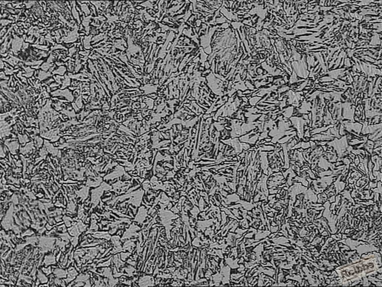

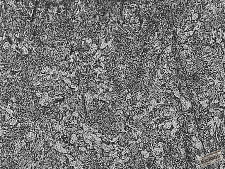

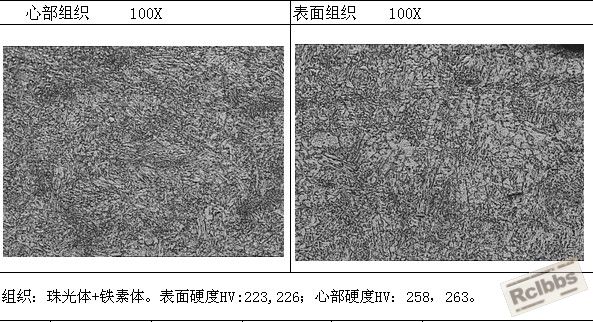

20CrNi2Mo工件920度正火组织。100X

发表于 2011-6-20 14:22:24 | 显示全部楼层
我厂做出来的很少出现这种组织啊,大部分都是粒贝啊,难道搞错了?材质一样,温度稍高些
签到天数: 941 天
发表于 2011-6-20 14:59:17 | 显示全部楼层
我认为:这种组织主要是粒贝,并非F+P。

发表于 2011-6-21 11:56:33 | 显示全部楼层
此组织为无碳贝氏体,在较快的冷速下,于较低温度形成,组织为铁素体成长条状较密的平行成束状,硬度大约为240-250HB.              .U                    A

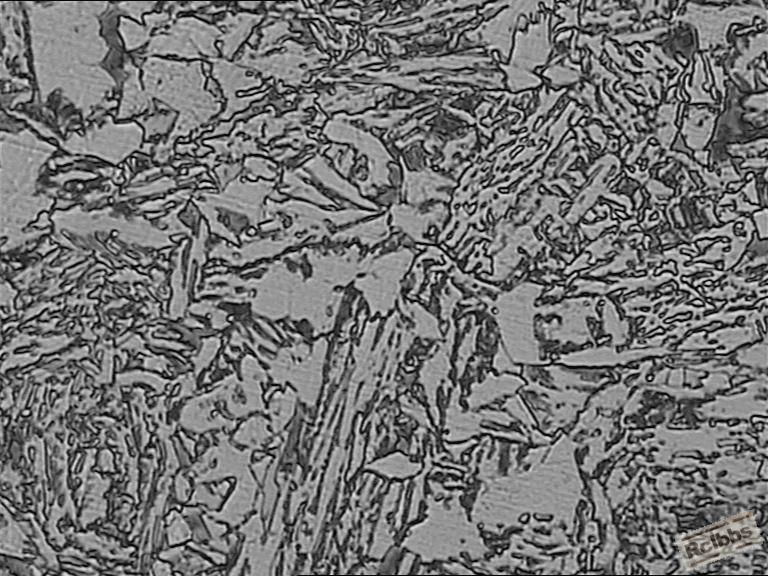

发表于 2011-6-21 14:32:31 | 显示全部楼层
倍数太低  建议贴400倍
签到天数: 103 天
发表于 2011-6-21 15:30:11 | 显示全部楼层
按标准正火组织检测以100X为准。

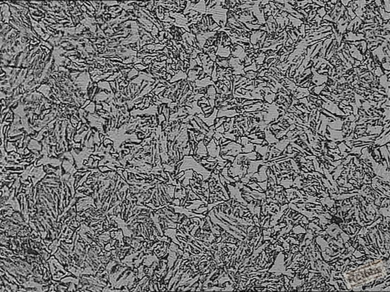

 楼主| 发表于 2011-6-21 16:05:17 | 显示全部楼层
20CrNi2Mo材料890度正火组织  400X

发表于 2011-6-22 08:16:56 | 显示全部楼层
回复 10# 君子山
你要什么参数?退火?正火?我看你的金相真的没有看到粒贝。。。

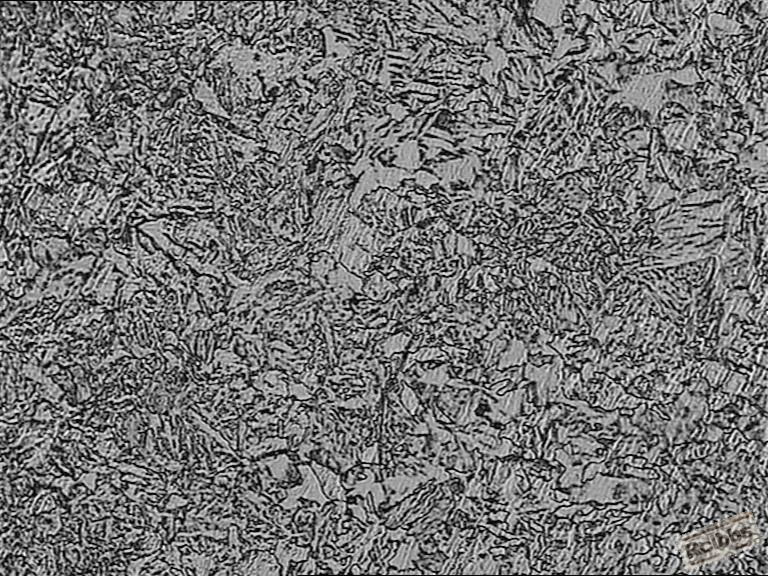

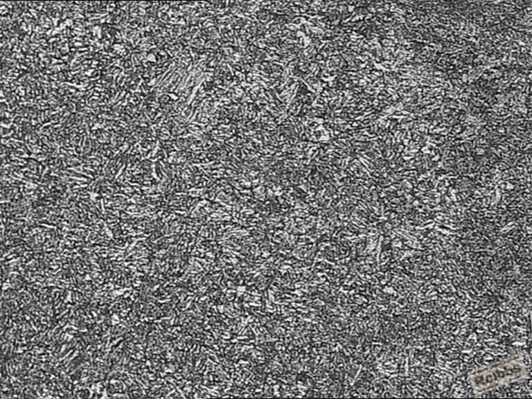

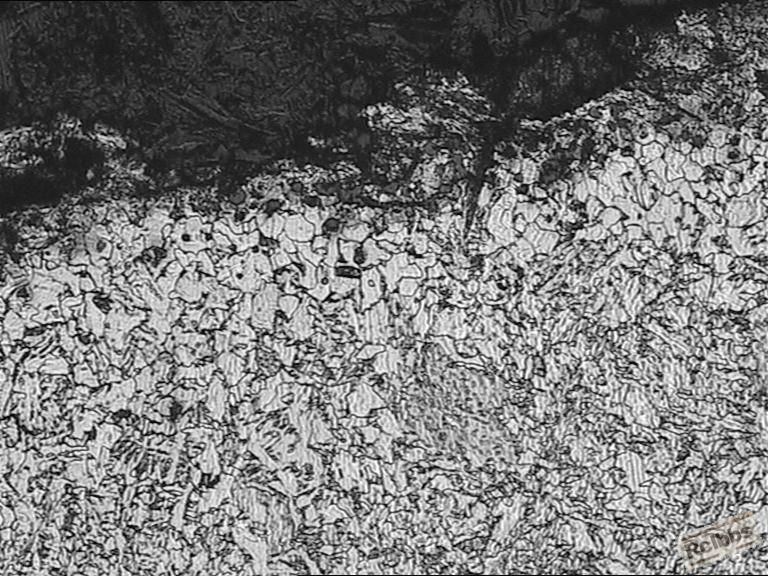

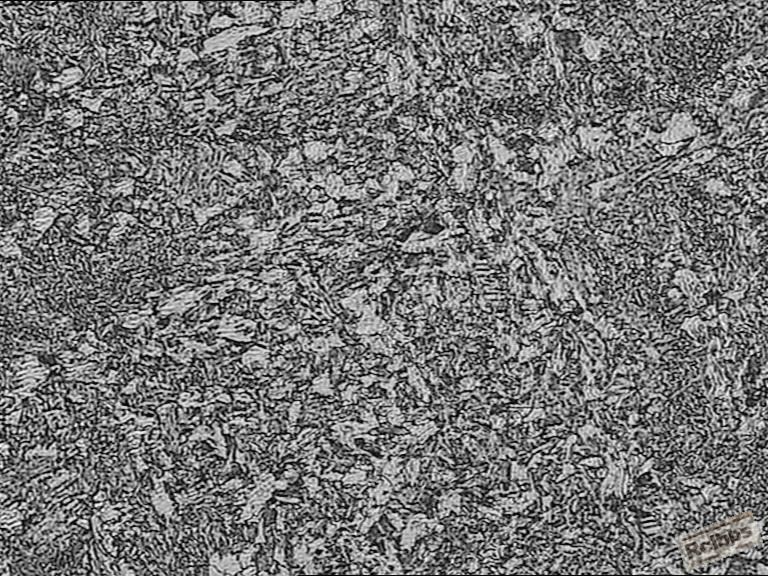

 楼主| 发表于 2011-6-23 09:29:39 | 显示全部楼层

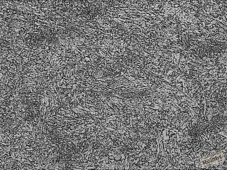

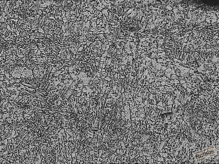

今天将图片格式转换成JPG格式了,将一组照片都上传上来。注:4320就是相当于20CrNi2Mo材料。在保存图片的时候,由于那样方便,所以在图片中大多以那样形式标注。
20CrNi2Mo 400X
20CrNi2Mo    400X
4320心部 100X
4320心部  100X
4320表面 100X
4320表面 100X
4320表面100X
4320表面100X
4320表面有脱碳100X
4320表面有脱碳100X
4320表面组织100X
4320表面组织100X
4320组织400X
4320组织400X
4320心部组织100X
4320心部组织100X
4320心部组织100X
4320心部组织100X
4320心部组织100X
4320心部组织100X
签到天数: 6 天
发表于 2011-6-25 19:19:48 | 显示全部楼层
回复 1# 君子山
    就是粒状B了!!
