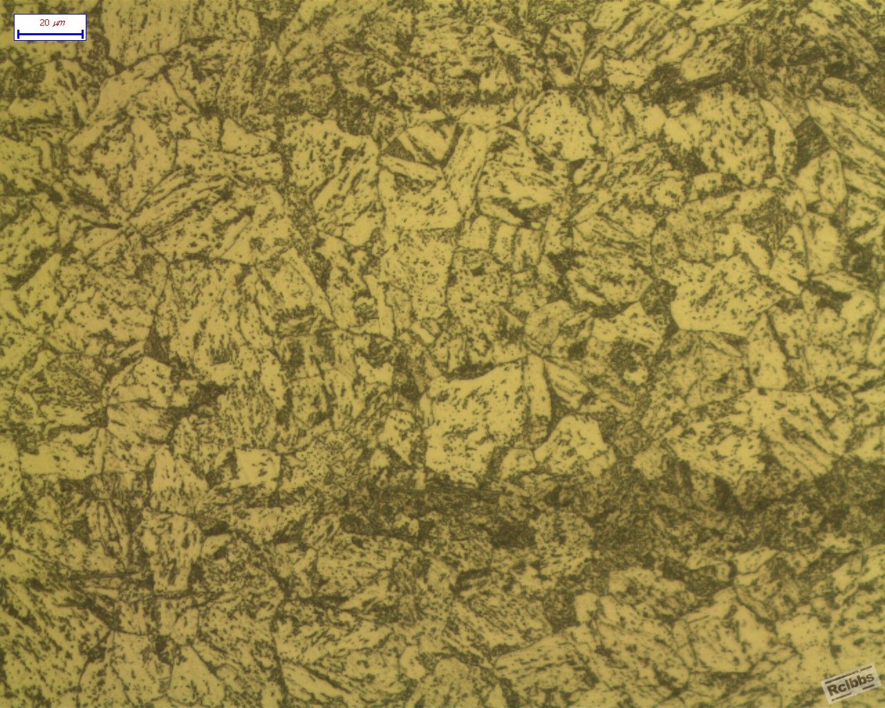

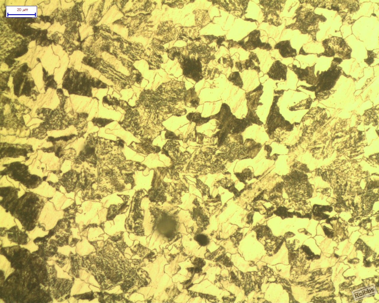

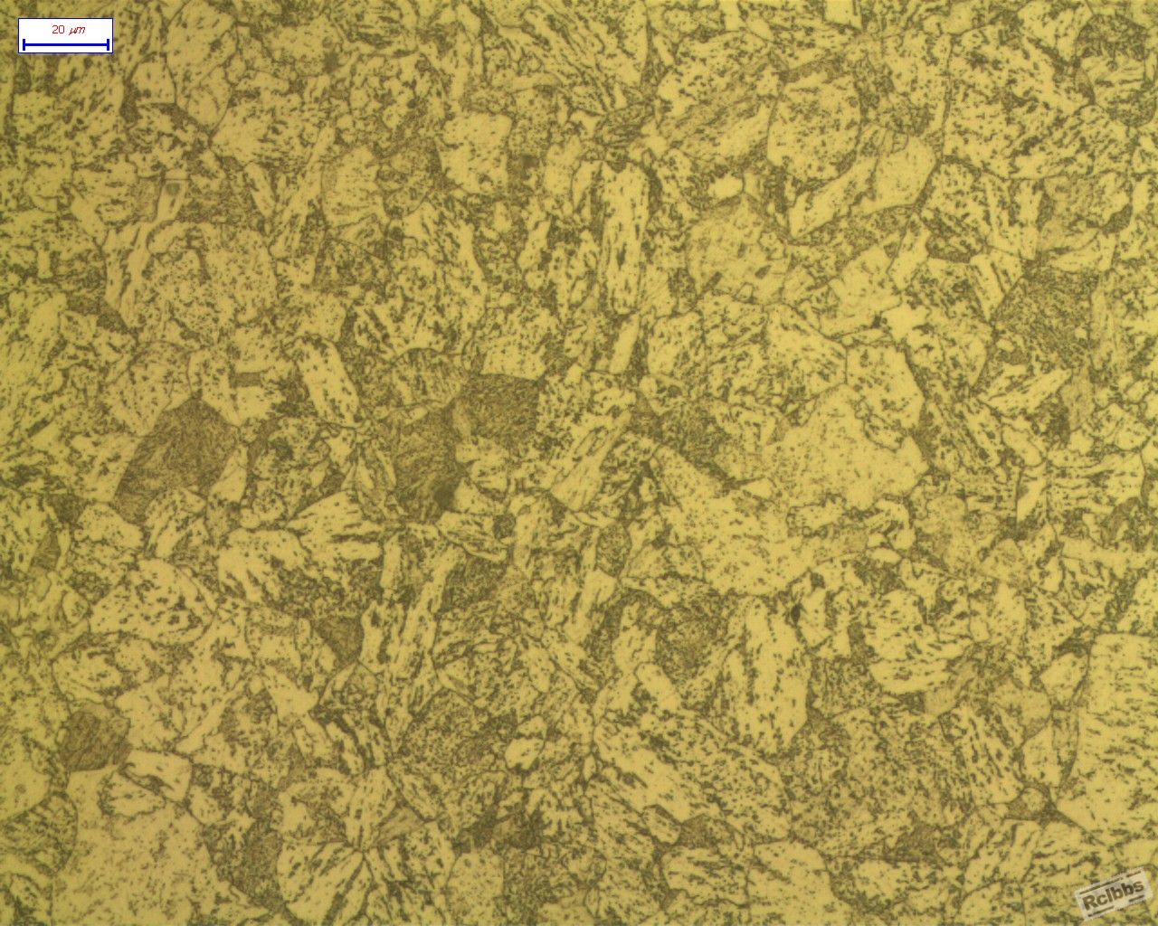

以下金相图片是钢厂出来的棒材,没有经过锻造的。
可是同样的条件材质出来的组织却不一样
钢厂出来的棒料不应该是铁素体+珠光体吗?
请前辈们指教每个图片里面的金相组织分别是什么!
材质:SCR420HB
第一个棒料: 500X_1.jpg
第二个棒料: 500X.jpg
第三个棒料: 500X.jpg
谢谢!

1--P+F+粒B,2~3粒B。
发表于 2011-6-23 13:41:53 | 显示全部楼层
第一张:铁素体+珠光体+贝氏体,贝氏体中有针状铁素体存在。
第二张及第三张:粒状贝氏体

是否在同一位置取得样
 楼主| 发表于 2011-6-23 16:56:44 | 显示全部楼层
回复 4# Magikal
    是的。是从钢厂来的三根棒料
发表于 2011-6-23 17:04:17 | 显示全部楼层
回复 5# fiona05311
    组织差异这么大,如果不符合技术要求或加工/热处理出问题,可提质量异议
发表于 2011-6-23 21:00:33 | 显示全部楼层
后面两张确实有点像贝氏体。
发表于 2011-6-23 21:10:20 | 显示全部楼层
回复 5# fiona05311
     钢厂出来的棒材,属于轧制状态(与锻造状态一样,大尺寸棒材就是直接锻造的),锻轧温度在1200~900°C,这在热处理的角度看待是过热温度因此不可避免存在异常组织。水准高的钢厂在锻轧中可以通过控轧控冷获得比较好的组织,即便如此多数情况钢材购入后还需要进行预备热处理,对组织实施改善了才使用。

 楼主| 发表于 2011-6-24 08:44:48 | 显示全部楼层
回复 8# ZX771
谢谢!
我的疑问就是这两个:
1.同样进来的钢材棒料,为什么出现三种组织?(我在这里贴出来两种,还有一种是只有F+P)
2.这样的组织能不能算不合格拒收呢
发表于 2011-6-24 12:59:38 | 显示全部楼层
回复 9# fiona05311
你公司与钢材供应商对材料的组织硬度是否有特别约定,按我国标准GB/T3077合金结构钢对轧制供货状态下,对形成铁素体、珠光体、贝氏体组织没有具体限定。出现非平衡组织的话自行采取措施纠正,一般情况没有理由拒收。
  热轧制状态下得到组织就是不能与热处理组织相提并论,从热处理角度认为不合格的这里可能是属于许可的。3个样件出现组织不一致,是因为钢材锻轧状态加热冷却环境不一致造成的。

发表于 2011-6-25 01:13:25 | 显示全部楼层
可能是钢材在轧制后堆放位置不同导致钢材冷速不同所造成的,这不属于严重的质量问题。如果对组织有要求可以通过一定的热处理手段来统一组织。

 楼主| 发表于 2011-6-27 19:22:09 | 显示全部楼层
回复 15# ZX771
我们的供货商有好几个,首先是钢厂,然后是锻造厂,锻造之后还有个外形加工厂,然后再给我们。
现在就是不知道这个毛坯的问题出在哪个环节上,一块开会都说这样的毛坯有问题
然后又都不承认是自己的问题。最后会开了几个小时,一点结果也没有。
我上面发的几个图片厂家的人说是冷却的时候条件不一样,
受很多因素制约,有的时候天气因素也有
所以造成几种组织的并存,不是品质问题。。
然后锻造厂家说,他们也没问题。。
都没问题。。。
难道我们渗碳淬火的问题造成带状吗。。。
笑话。。
发表于 2011-6-27 21:52:30 | 显示全部楼层
回复 16# fiona05311
      你在1楼发的图片是钢厂热轧出厂状态的棒料,厂家的人说是冷却的时候条件不一样,说的是真话。不知楼主用这种钢制造什么零件,用低碳合金钢做齿轮的话,终热处理当然就是渗碳淬火,我公司用于齿轮制造的材料为20CrMnTiH,有钢材棒料锯切下来不锻造的饼状毛坯,也有锻造成型坯。它们都无一例外的要进行预备热处理(正火),工艺流程为:毛坯正火----检查金相组织、硬度合格----粗车---精车----滚齿加工---渗碳淬火---热处理项目检查合格---磨齿加工成品。
   楼主对材料金相组织有要求,必须经过预备热处理才能实现,毛坯有问题就出在没有预备热处理或预备热处理不过关。后两张图片看来材料晶粒并不粗大,但是金相组织却不是我们期望的铁素体+珠光体,是材料轧制后冷却太快过冷奥氏体的冷却速度线进入C曲线的贝氏体区了,可以向钢材供应商提议棒料轧后趁余热堆积在一起缓慢冷却,这样有好处。竟管如此后来的锻造工序会使一切发生改变,因此锻后热处理是必不可少的。
