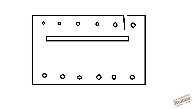

一块600*400*20的Cr12MoV材料,在慢走丝线切割过程中开裂,大家帮分析下是什么原因,我们初步断定是材料问题。
开裂情况: 无标题.jpg 在两个孔中间开裂
热处理工艺:1020淬火500回火两次220回火一次

模具钢在热处理后线切割加工,是经常有这种情况发生,这不完全是热处理的原因。因为线切割加工时也有很大的应力产生,特别是一些不规则的图形,我们是在线切割加工前在外面用红套的方式搞一包围圈,这样效果很好,可以建议客户试试。

为什么要用500℃回火呢?不是低淬低回吗?这种材料是莱氏体钢,很容易碳化物偏析,建议对材料进行反复煅打后在使用。
发表于 2011-7-1 14:49:19 | 显示全部楼层
1.550度回火两次了,还来一次220回火干嘛呢?回火冷却方式如何?
2.原材料组织状态,看看碳化物状态
3.回火是否充分?
所以还是看看组织再说。
