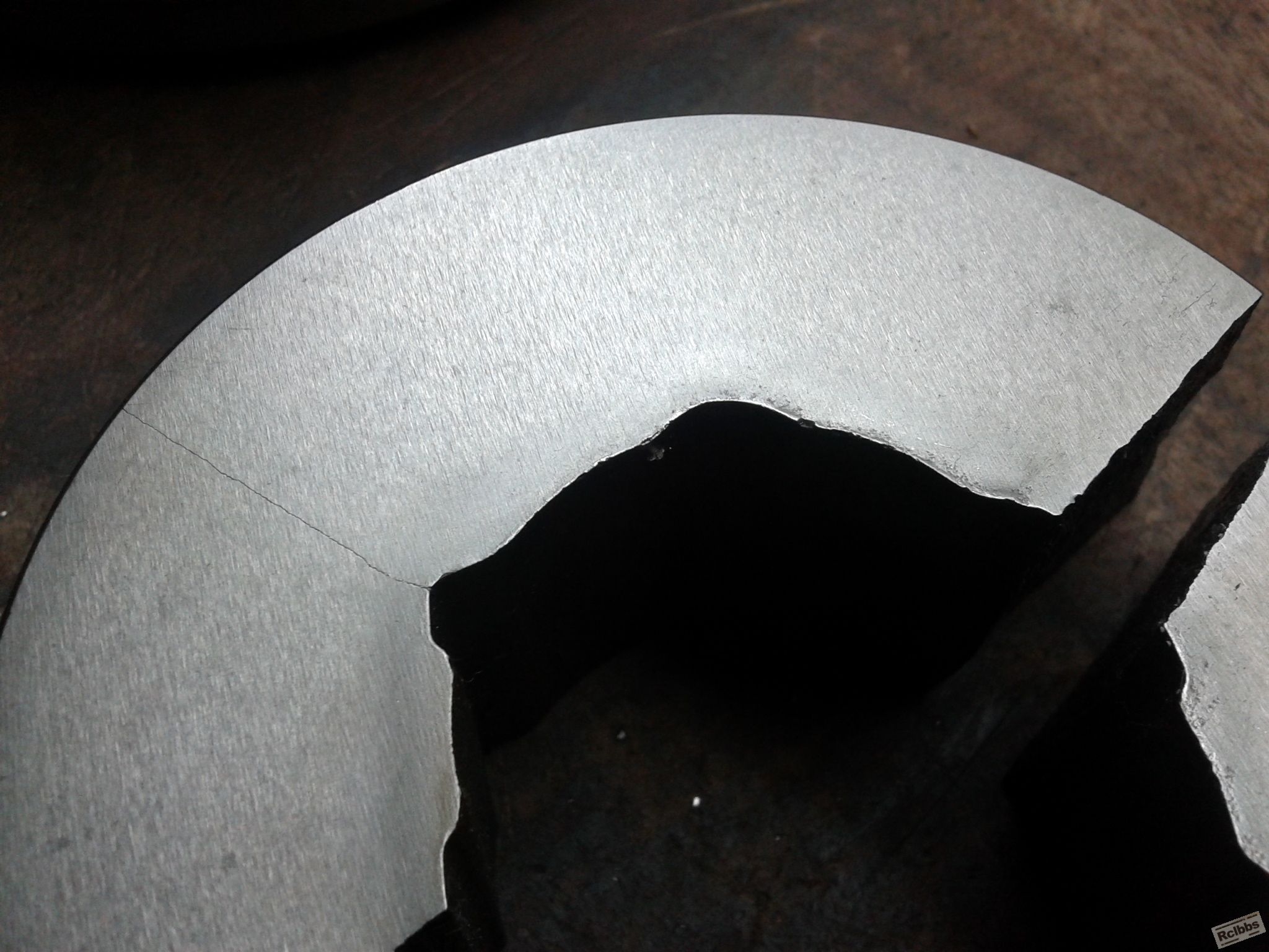

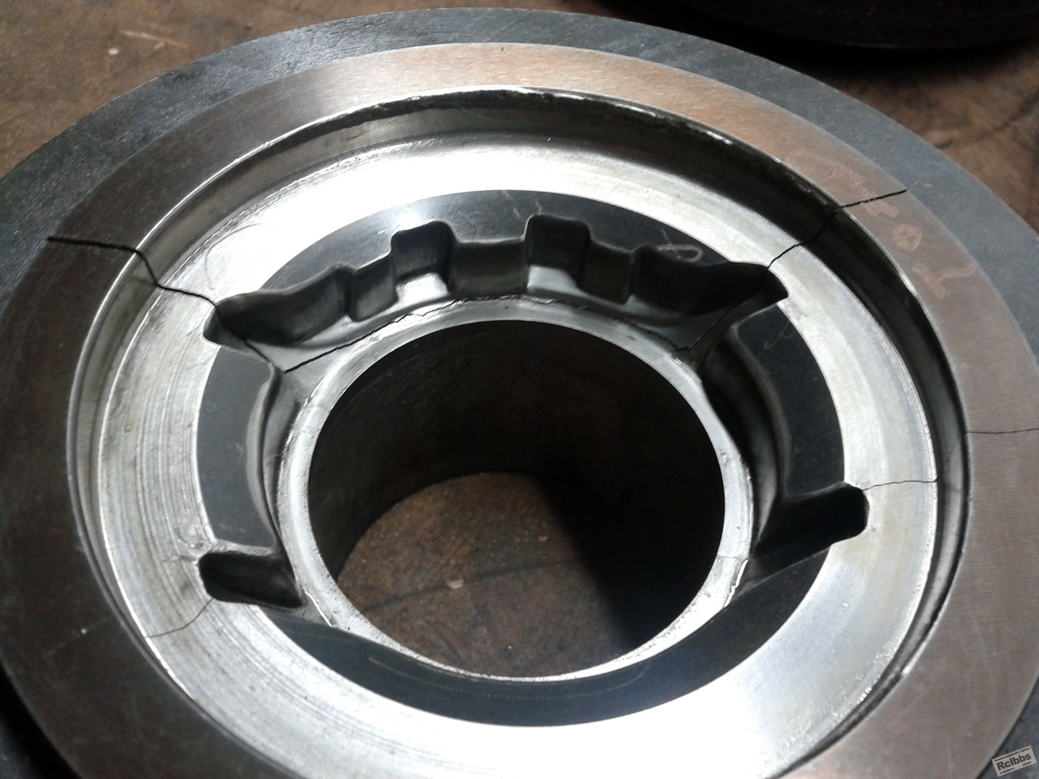

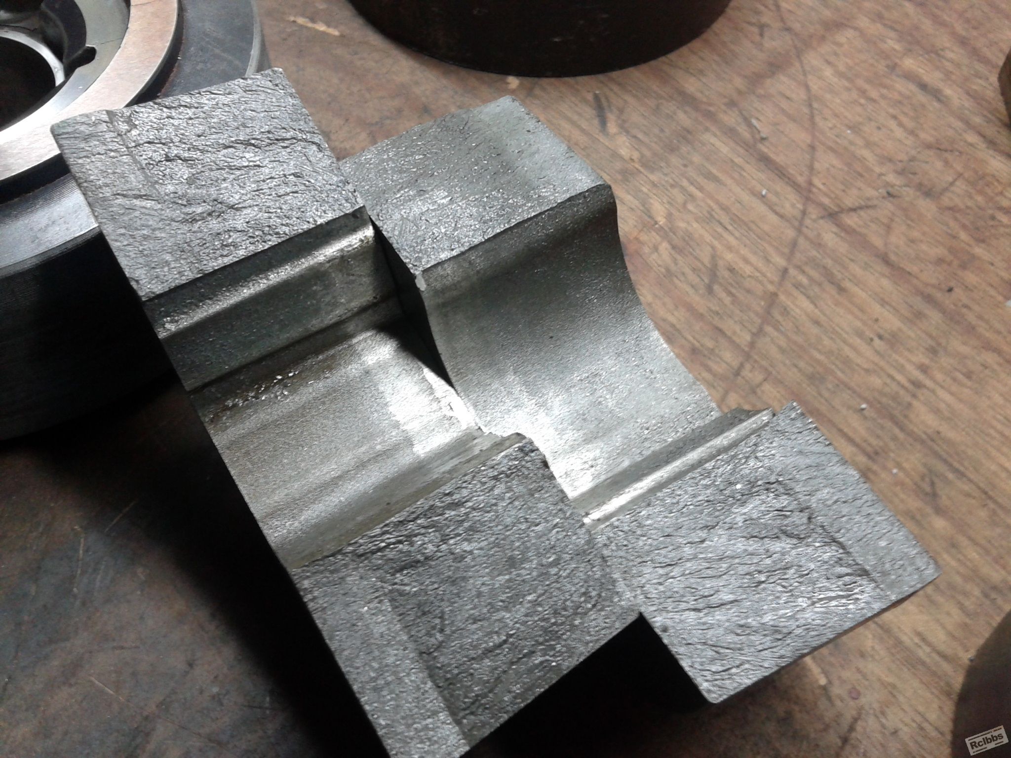

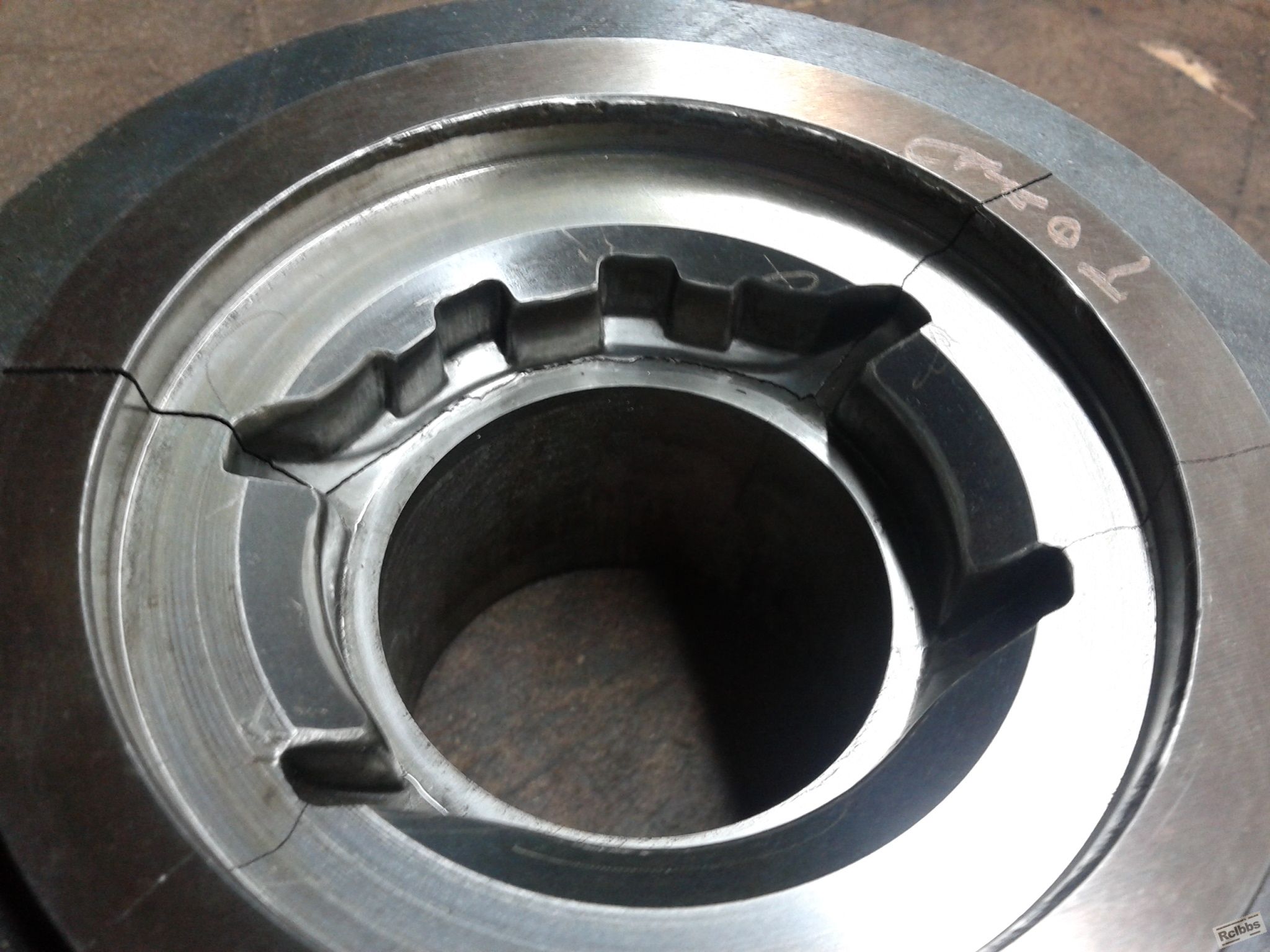

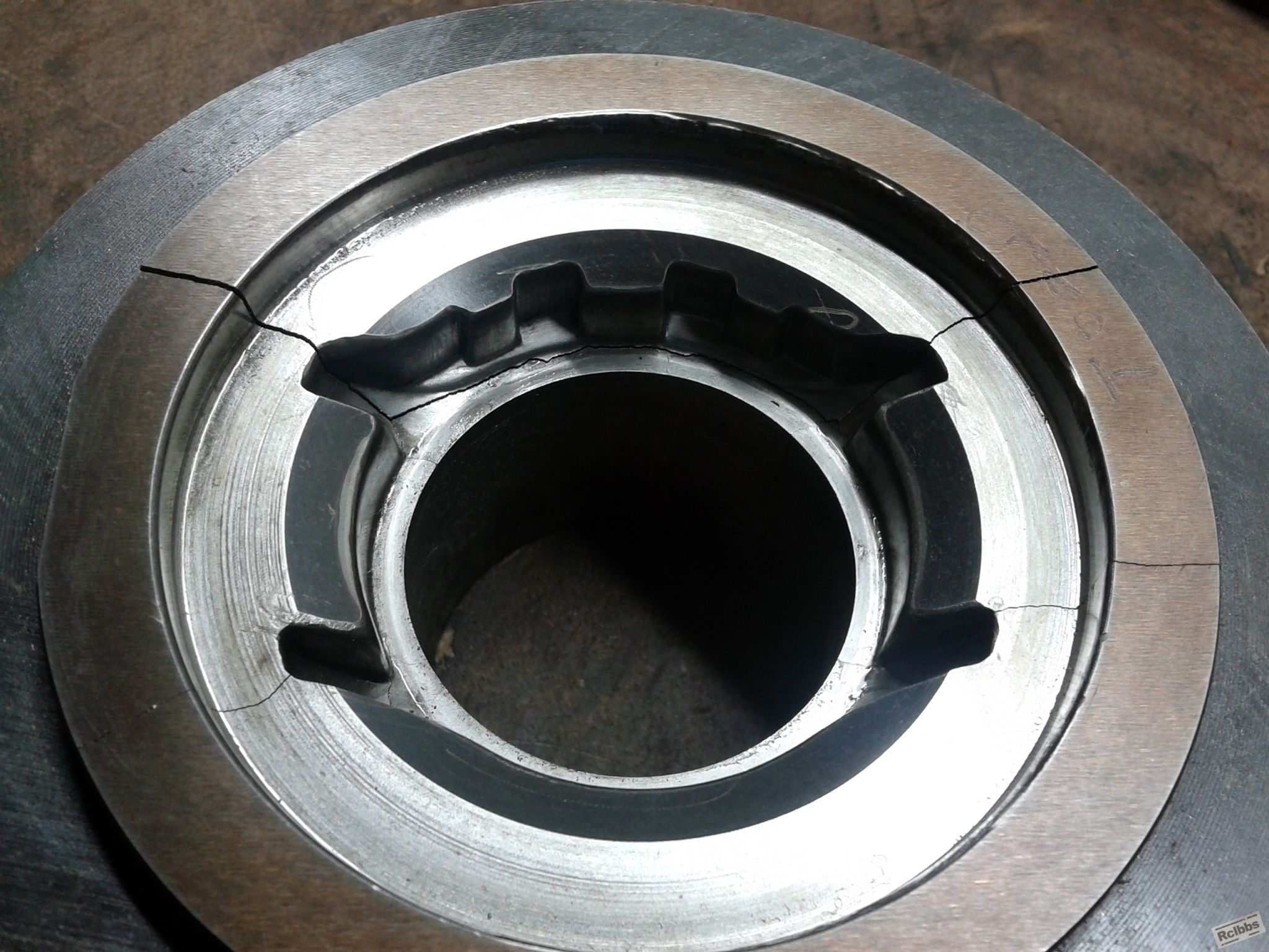

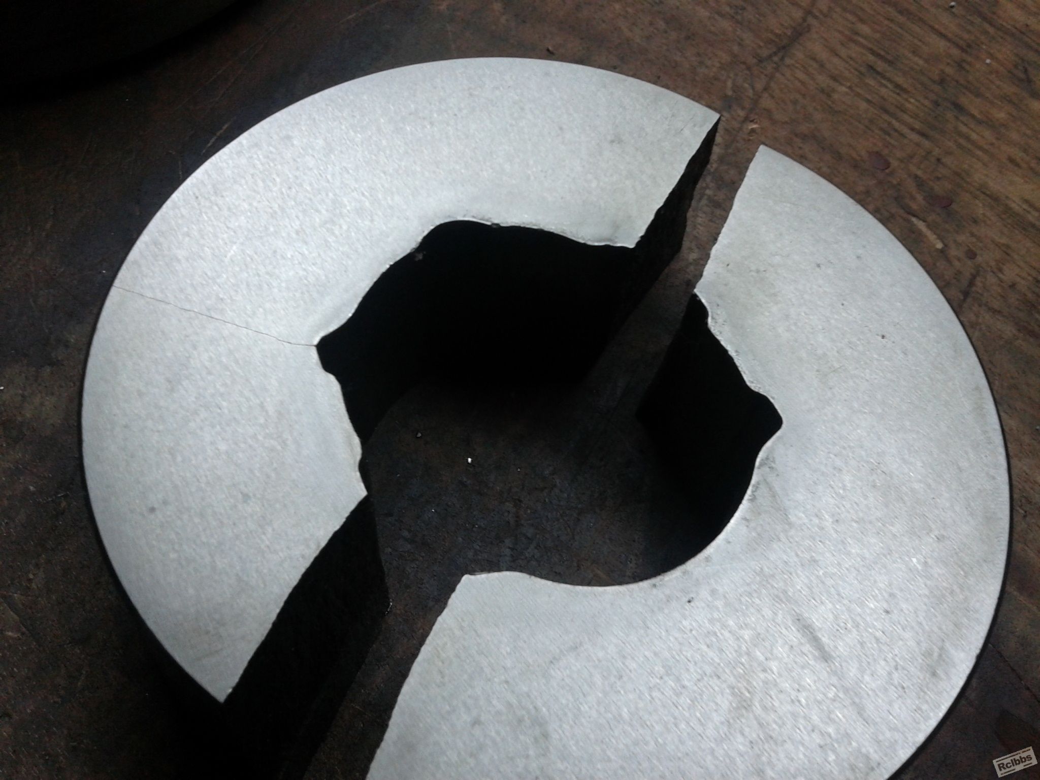

请教国产D2    980淬火380回火/3次 HRC:57-58 (客户要求)   手表壳 冷压模  在使用中爆裂是什么原因?

发表于 2011-6-28 00:29:35 | 显示全部楼层
宏观上看有河流花样是解理断裂
裂纹源都是应力集中处,估计不是热处理缺陷,而是模具设计问题
要结合模座受力情况、微观断口、金相图进行进一步分析

发表于 2011-6-28 12:25:25 | 显示全部楼层
宏观上开,基本排除热处理原因导致。
设计或机加工中出现的问题可能是主要原因!
另外,楼主贵公司在产品出厂前是否做过相应的磁粉探伤?
发表于 2011-6-28 13:01:57 | 显示全部楼层
建议做失效分析, 找原因的过程比较难, 原因可能比较简单.
发表于 2011-6-28 13:37:01 | 显示全部楼层
这个问题不应该是热处理的原因,是由于冷挤压的应力导致,请问用的是什么材料?模具是怎样设计的?
 楼主| 发表于 2011-6-28 17:11:19 | 显示全部楼层
是国产D2料
我也是纳闷,怎么可能啊
签到天数: 301 天
发表于 2011-6-28 19:41:54 | 显示全部楼层
硬度不合适,应力集中导致.
发表于 2011-6-28 21:43:47 | 显示全部楼层
建议考虑材料的纤维方向和残余奥氏体在后期的转变。
发表于 2011-6-30 09:39:57 | 显示全部楼层
签到天数: 809 天
发表于 2011-6-30 09:48:16 | 显示全部楼层
裂纹出现的位置很值得思考。
发表于 2011-6-30 09:51:20 | 显示全部楼层
裂纹都是在应力集中部位
