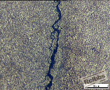

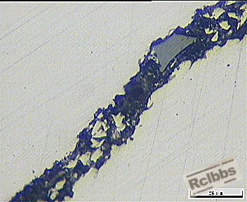

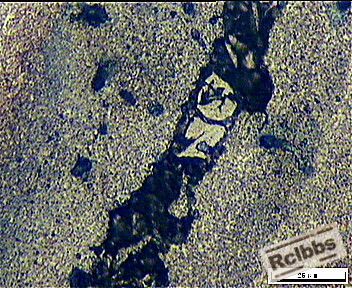

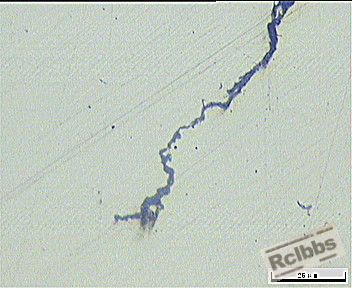

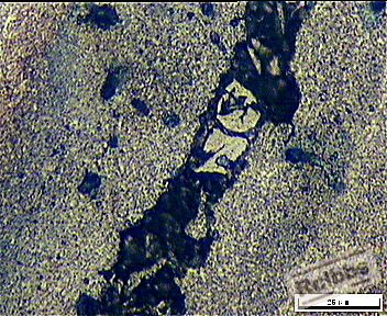

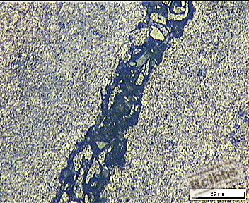

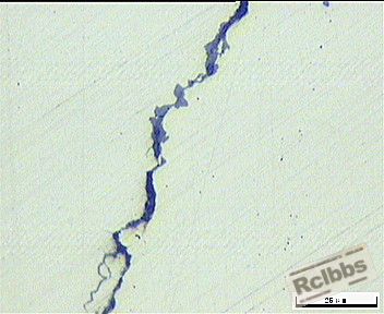

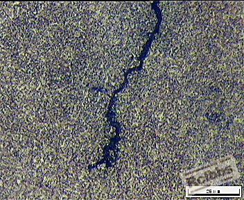

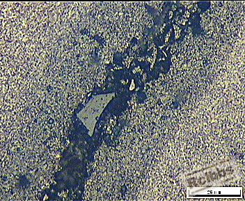

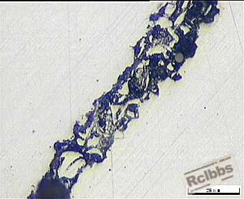

我判断为淬火裂纹,咨询一下大家意见!?
100x
400x
400x

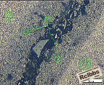

从裂纹形态来讲,裂纹尾端呈现“人”字形尖角状,裂纹两侧无氧化脱碳,但裂纹两侧有较多的非金属夹杂物,裂纹中间有夹杂物脱落,此裂纹应是非金属夹杂物阻断了金属组织的连续性,降低了金属本身的强度,再加上淬火时较大的淬火应力而引起的淬火裂纹,夹杂物应是属硅酸盐类的脆性夹杂物,具体应做进一步确认。
裂纹中间及两侧的夹杂物
裂纹中间及两侧的夹杂物
所以因为 + 5 感谢参与!

可是也不像淬火之前开裂的啊!此批开裂有一百多件,全部在相同位置开裂-中心孔处。

如果是夹杂物应该不会那么巧在同一处开裂吧!

等诸多因素,楼主的产品开裂应是诸多应力叠加而产生的,材质本身的夹杂物是主因等而引起(因其它的因素不一定能改变),换句话说要是产品不开孔,也不会有裂纹,呵呵。

我看也不想是淬火裂纹。也有可能是你的材料锻打的不好。每一件都有一定的夹杂。而且有夹杂不一定开裂。只有应力也达到一定程度才会开裂。这就可以说明为什么开裂在中心孔位置。而且还裂那么多!你们有无损检测仪器吗?锻件来了检测一下吧!

原材料是冷轧带钢,冷冲压后热处理 我们用的是磁粉探伤。这些裂纹多数都很细小,都是经磁粉探伤才发现的。

淬火裂纹,裂纹中碎屑应为制样过程中压入;灰色物质为氧化行为
签到天数: 140 天
发表于 2011-6-29 13:07:14 | 显示全部楼层
同意楼上观点  一般淬火裂纹中均存在灰色氧化物    另: 是否原料表面在此位置有缺陷  引起此处裂纹产生

要是有倍数大点就好了,想看看是不是沿晶裂纹,还是穿晶的
