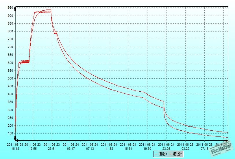

以图工艺进行的,说说怎么回事。为什么那么高呢!
9Cr18Mo退火,成分合格,自己中频炉冶炼,离心浇铸出来的管子,壁厚40

楼主是用真空炉做的退火工艺?曲线记录很不错。
 楼主| 发表于 2011-6-28 22:43:12 | 显示全部楼层
看图 看工艺

从加热温度930℃冷却至600℃,只用了4h,在650℃左右是P分解区,冷速较大,几乎没有进入P区,而在550~400℃区间冷速较小,进入B区。因而,最终硬度较高。

楼主,检测下金相组织,看看是球化组织太细小而导致硬度高还是形成了B导致硬度偏高?

这个我以前做过,主要是等温时间太短。建议延长等温时间。
个人意见,仅供参考。
