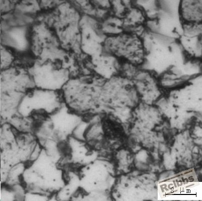

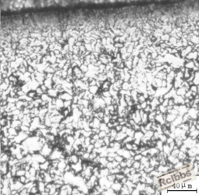

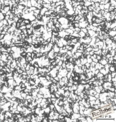

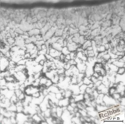

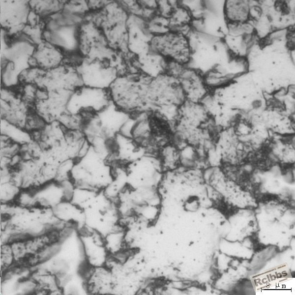

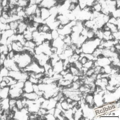

现有一电塔直线挂板,厚度5mm,材料是Q235,表面镀锌,抗拉强度450MPa,屈服强度320MPa,断后伸长率34%,在安装起吊的时候断裂,下面是纵截面4%硝酸腐蚀的金相图片,请各位专家帮忙看看有没有异常?谢谢。
100X-1.JPG 100X,中部
100X-2.JPG 100X,边部
200X-1.JPG 200X,中部
200X-2.JPG 200X,边部
500X-1.JPG 500X,中部

个人觉得组织分布不是合理的,基体组织是珠光体和铁素体,图三看觉得有材料缺陷

就宏观组织上看,组织未能均匀分布,并看到珠光体组织似乎有异常情况存在。

500X-2.JPG 500X,中部
样品在拿过来的时候断口已经被破坏,照不了。
如果怀疑工件在镀锌前已经存在微裂纹需要怎么确认?

如果向你说那样断裂前就有微裂纹,那么断裂后,仍然可以看到.但现在没发现有微裂纹.从图片上看,边部的铁素体比心部多,表明边缘有脱碳现象,具体进行力学分析,你哪个起吊重量超过设计标准没有,特别是剪切强度不能超标.

通过图片感觉楼主腐蚀是不是过深点?

我再仔细看你的系列图片,图二边部低倍觉得有细小的裂纹存在,不妨放大五百倍查验看
材料要是本身有组织显微裂纹,可以通过金相法查验评判,还有可以电镜扫描
