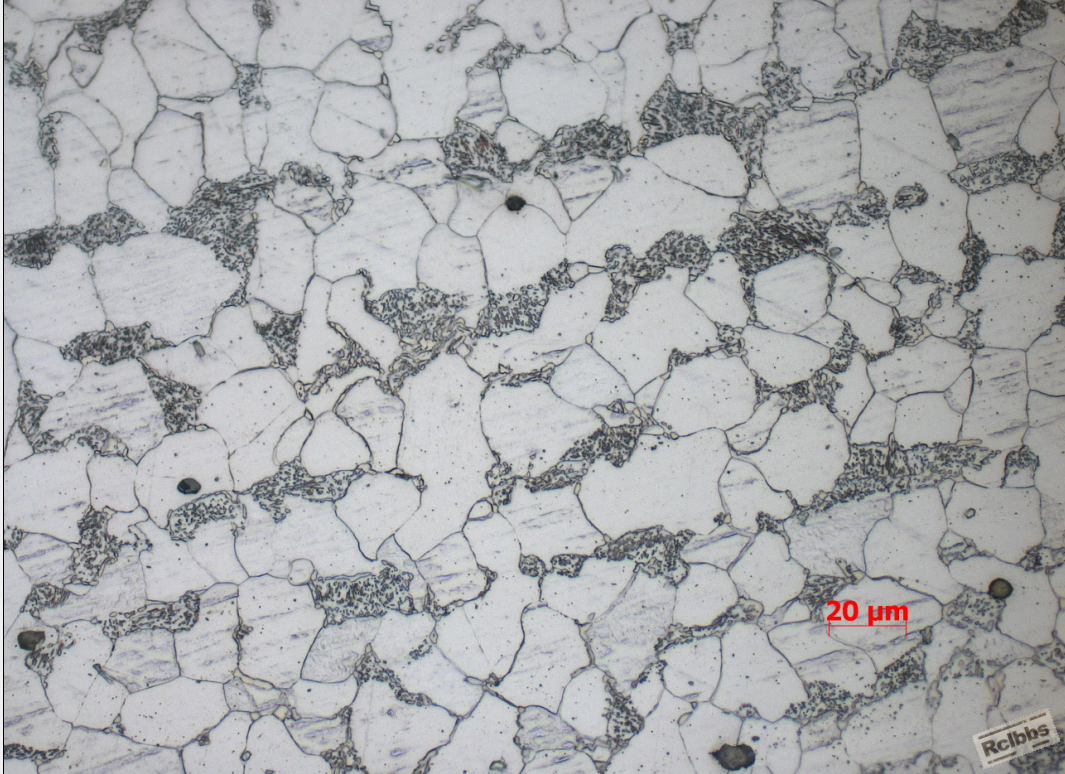

材料为12Cr1MoV材料热处理后,看看这个金相是否有过热、过烧?

最好比较原始组织与热处理后的组织
发表于 2011-7-4 10:28:24 | 显示全部楼层
本组织应不属于过烧或过热组织,应该是原始组织带状问题。还有本工件是否进过锻压?热处理工艺?

该材料常用于锅炉管道,压力容器等方面,最高使用工作温度一般不超过500度.Ac3  880度,图片带状组织2级,无过热
现象,估计你这个是板材,厚度大于25mm正常热处理状态为正火加回火.
 楼主| 发表于 2011-7-4 20:00:31 | 显示全部楼层
回复 4# 范达
   这个是16mm厚的管子的热处理后的金相

组织为铁素体+珠光体,存在带状.    无过热与过烧.
发表于 2011-7-21 11:31:28 | 显示全部楼层
同意以上说法,此合金结构钢组织铁素体+珠光体,带状组织2级,无过热过烧现象,看带状组织是不是纵向取样的。

发表于 2011-7-21 17:25:32 | 显示全部楼层
无过热和过烧现象!

该样品热处理工艺是?感觉是原始组织

铁素体加珠光体,有带状组织

能介绍一下什么热处理工艺?我看咋是带状组织呢?

本组织应该是原材料退火状态的低碳钢,轻微带状组织,无过热过烧现象

你可以根据过热、过烧的组织特征参照所拍图片去判断!

根据这个金相,看不出有严重不良组织

不是过热。不严重的带状组织

带状组织,应该是热轧正火态F+P。

组织很正常,不存在过热、过烧现象,过热组织很粗大,可通过正火调整。过烧无法挽回只能报废,

原始态正火组织,不存在过热过烧组织。

很好的带状组织 看不出什么

应该是原始组织带状问题,组织很正常F+P  无明显粗大组织
