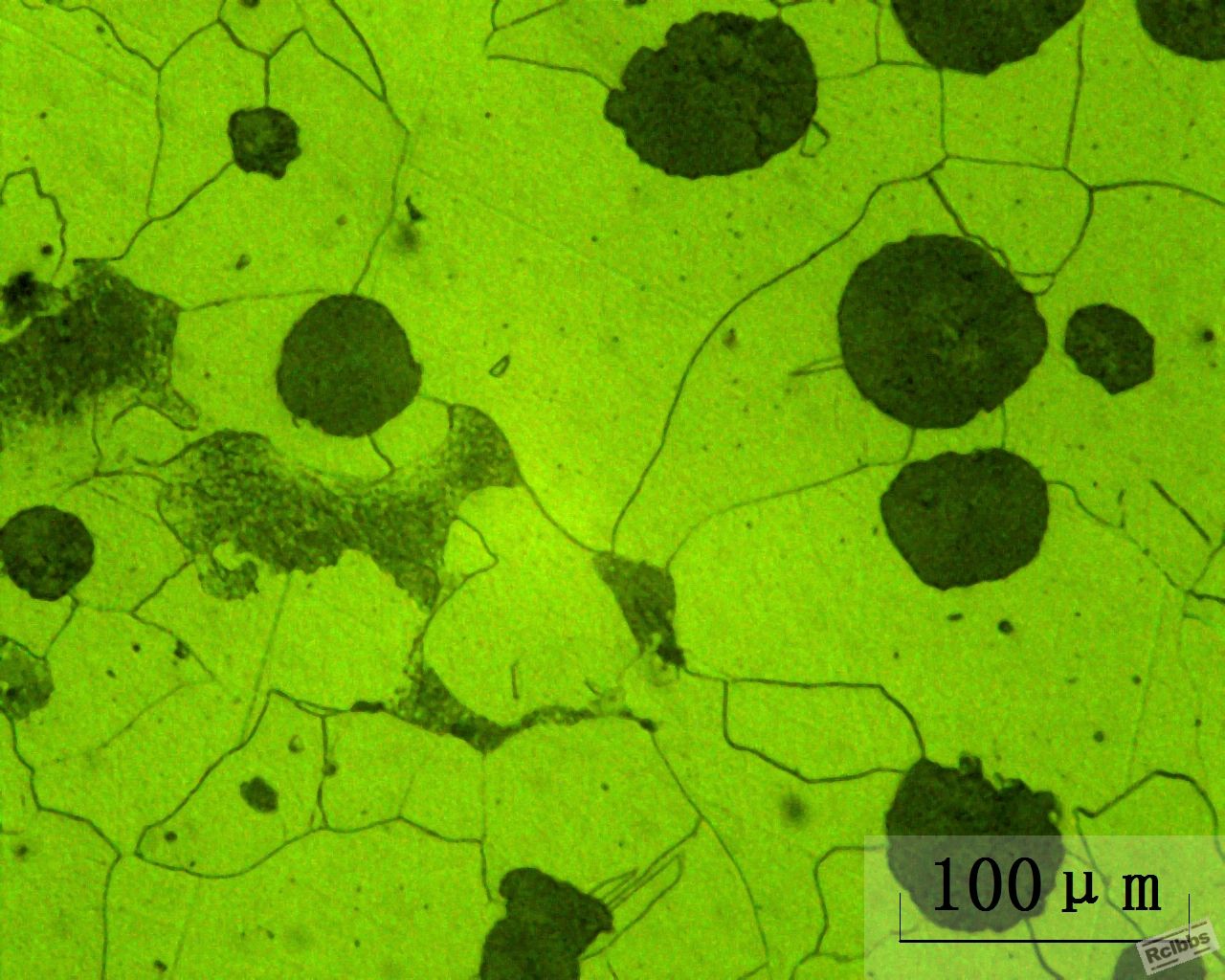

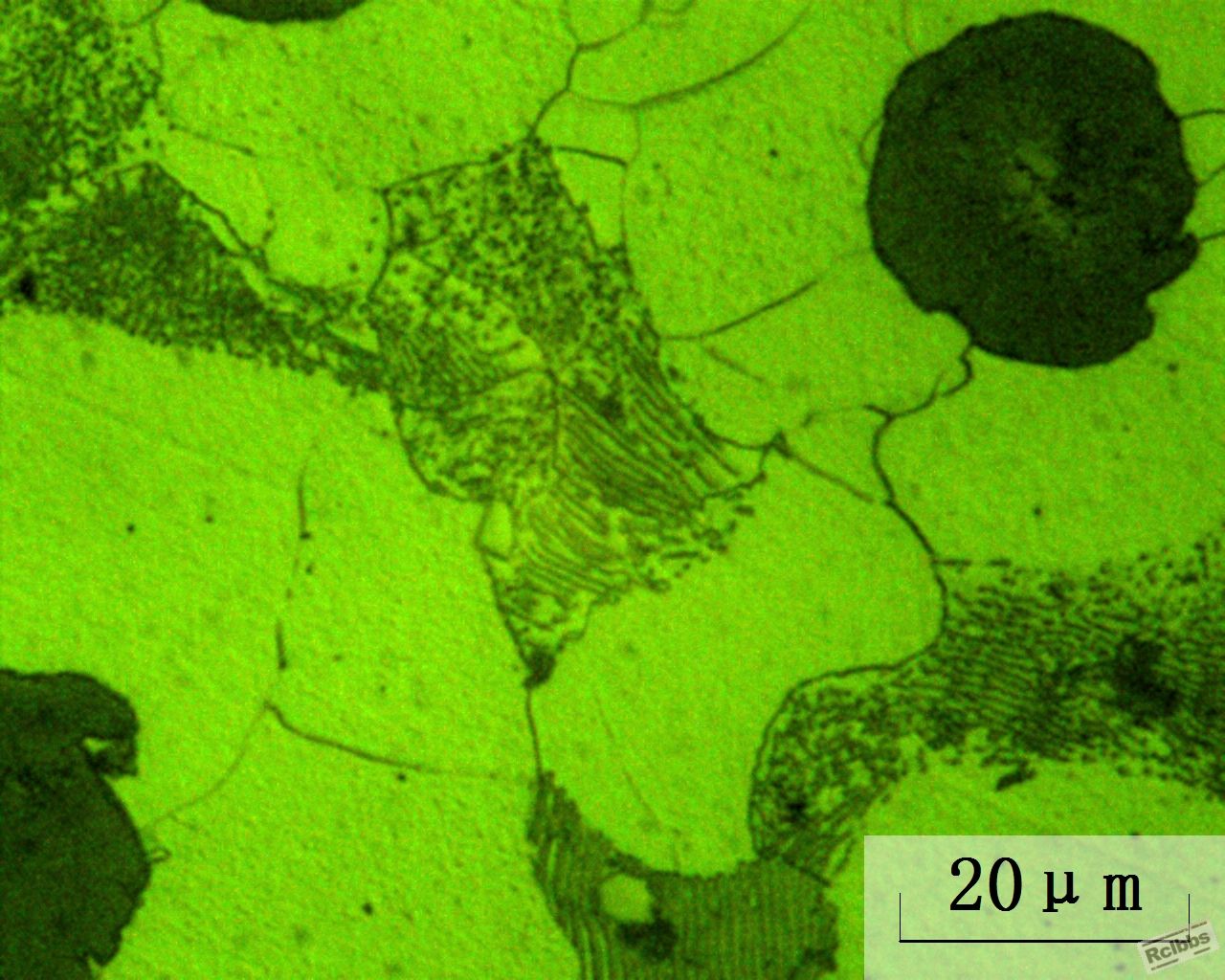

从你图片上看珠光体的含量应该〈5% 一般规定在10%以内就算合格。

QT400-18的基体组织一般为铁素体,其中允许存在珠光体吗?
100倍
100倍
500倍
500倍

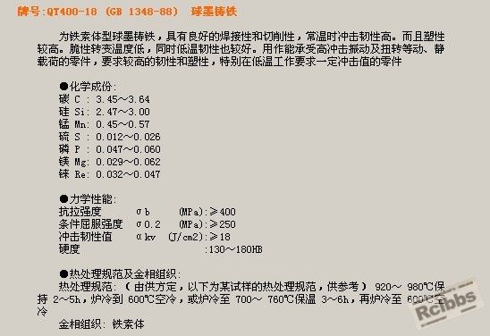

回复 4# pop2015pop
    谢谢!从你给出的产品标准GB/T 1348看,对金相组织是有要求的——铁素体。我想知道的是,是否允许有少量的珠光体存在。
    请教5楼的村长高工,“对金相没有规定,按实际的拉伸值作为仲裁依据”是否是行业的潜规则。我们是质量检测单位,产品标准就是法定,或者按委托方提供技术协议,所以规定是铁素体,如果是铁素体+珠光体一般判为不合格。所以,我想知道这样的判定是不是太严?其实,有时产品标准或产品技术协议的制定,是有不合理之处的。。。。。。,所以,请大家讨论

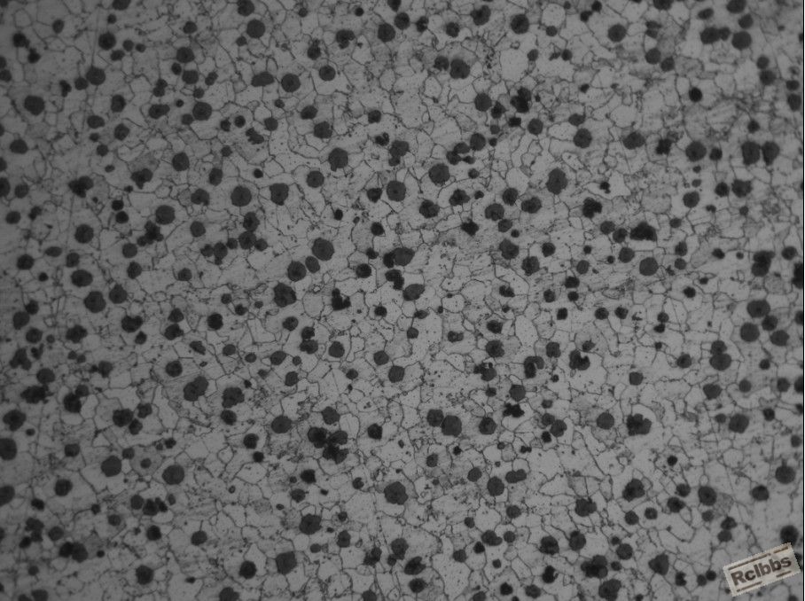

发表于 2011-7-9 08:30:56 | 显示全部楼层
球化率不错,但是晶粒度大小不一,总体偏大,而且石墨大小等级我认为不合格,石墨偏大,一个视野里石墨数量偏少。至于珠光体我是这样认为的:要是你观察整个磨面,只发现很少的珠光体,在晶粒度、石墨大小等级、球化率不错的前提下应判合格。
1.jpg 100倍
外协厂供给我们的材料,球化率、晶粒度、石墨大小等级都不错。
