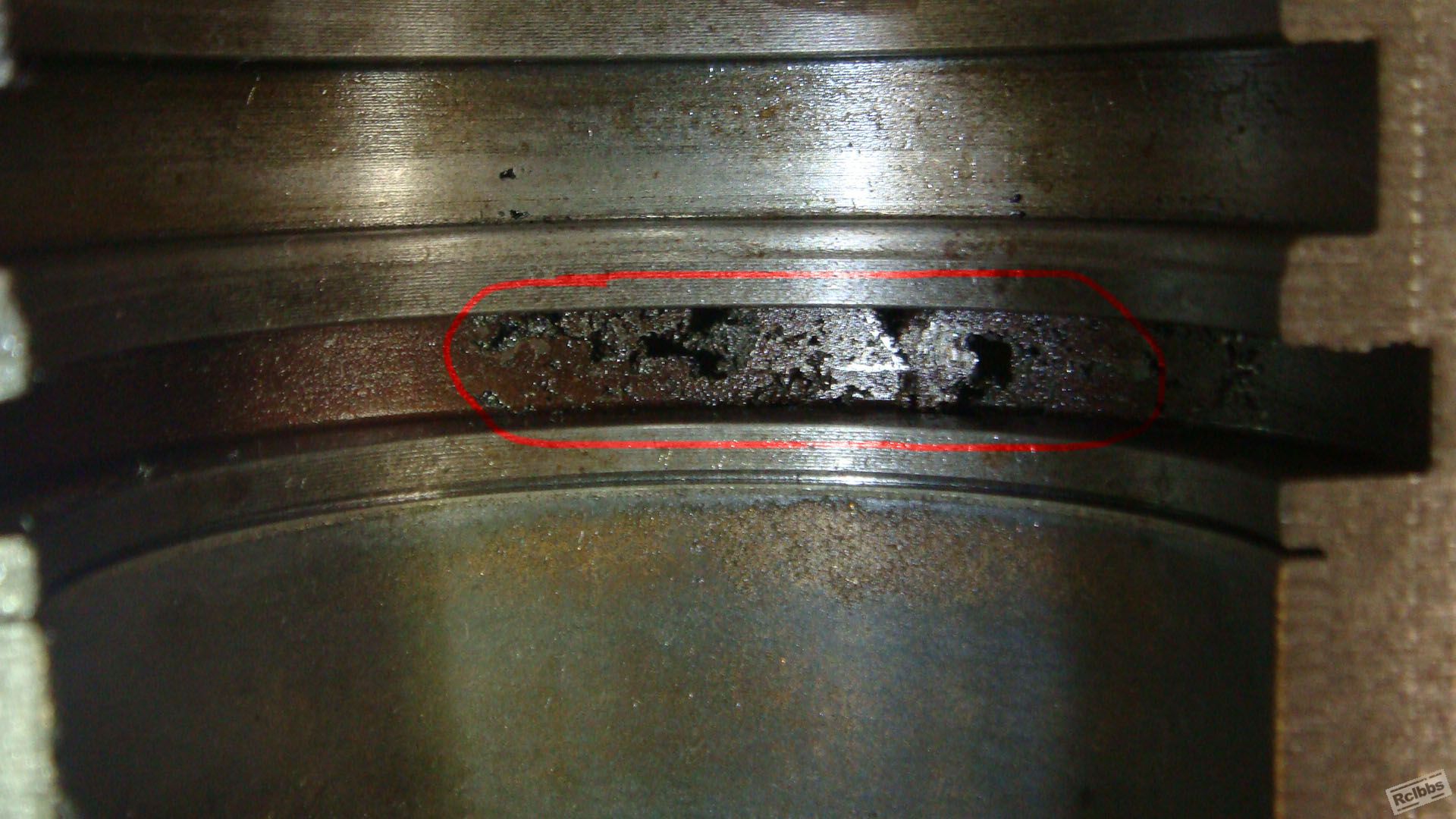

各位专家请看看这是哪种铸造缺陷?孔深6mm以上。缩孔、缩松、疏松还是砂眼?

请问缩孔、缩松、&疏松有什么不同?

是缩孔,一般来说缩孔是在冒口的地方由于冒口补缩不及时造成,
疏松一般是铸件内部缺陷,在RT检测时,可见海绵状空洞,一般形成在铸件薄厚的分界点

    谢谢 恩 应该是缩孔。

   不像缩孔,缩孔没这么大

应当是夹杂带缩松、缩孔。
