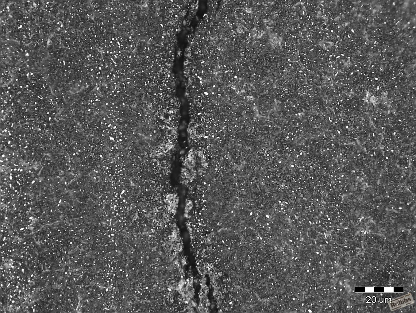

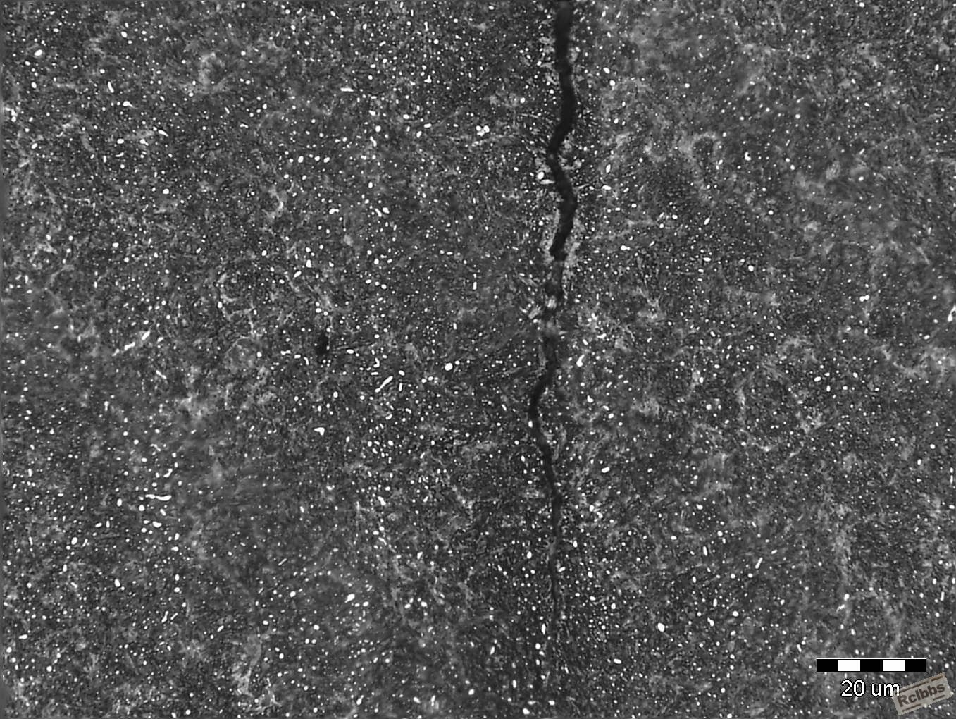

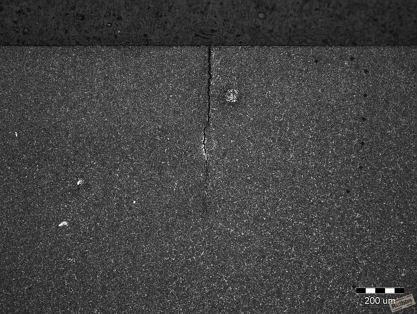

发表于 2011-7-11 16:41:01 | 显示全部楼层 |阅读模式
如题,请大家帮忙判断下这个裂纹是热处理前产生的还是热处理时产生的。有没有可能是切割时速度太快的原因!
谢谢!
签到天数: 459 天
发表于 2011-7-11 17:44:12 | 显示全部楼层
个人认为:1、马氏体转变区的冷却过快而引起的淬火裂纹,往往是穿晶分布,
             而且裂纹较直,周围没有分枝的小裂纹,符合淬火开裂的特征。
          2、式样切割时出现的裂纹通常比较浅,且不会呈现如此直线的开裂。
发表于 2011-7-11 18:29:19 | 显示全部楼层
是不是淬火冷却速度太快引起的淬火裂纹
 楼主| 发表于 2011-7-11 19:11:42 | 显示全部楼层
回复 2# ljjsunny
    没可能是热处理前产生的裂纹吗 ?有的地方好像有脱碳的嫌疑啊
发表于 2011-7-19 11:34:17 | 显示全部楼层
个人还是认为主要还是跟淬火冷却有关,应力裂纹。
发表于 2011-7-11 22:56:06 | 显示全部楼层
回复 4# wyd570812523
    如果是热前产生的话,较宽裂纹处脱碳较多。
签到天数: 1505 天
发表于 2011-7-12 06:58:49 | 显示全部楼层
这个裂纹并没有显示出脱碳的现象;从裂纹深度看也并不深,如果是淬火形成,则裂纹会远远长于这个深度;个人初步认为这可能为应力裂纹.,,,,可能与楼主的切割有关系.
签到天数: 140 天
发表于 2011-7-12 14:42:34 | 显示全部楼层
同意楼上观点!裂纹周围好像存在灰色氧化物   证明淬火钱裂纹已存在!!!

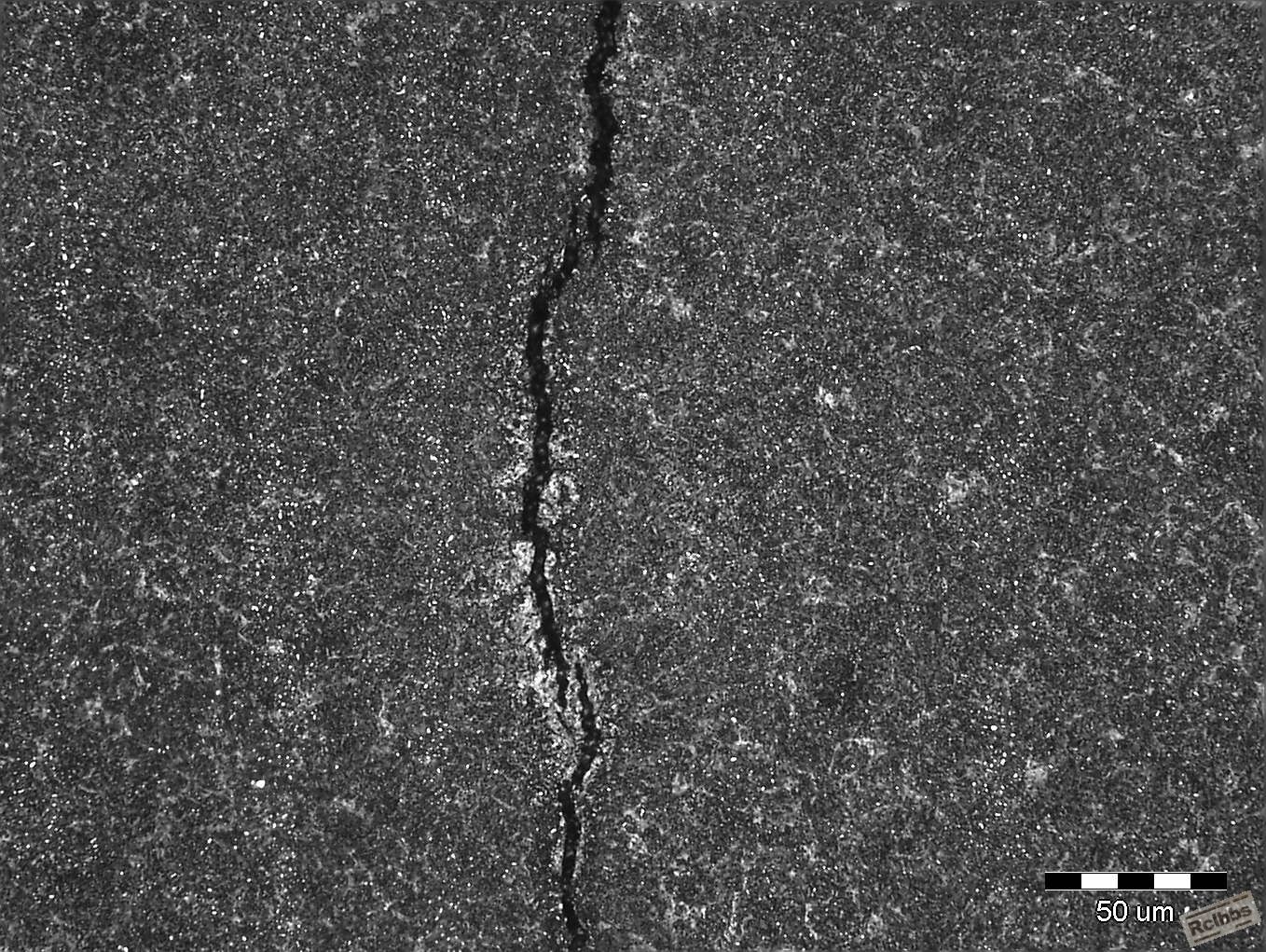

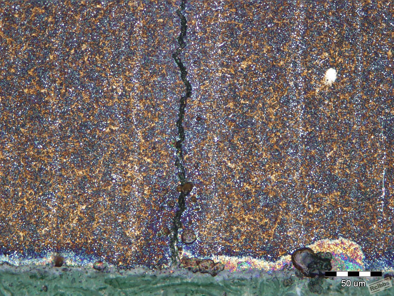

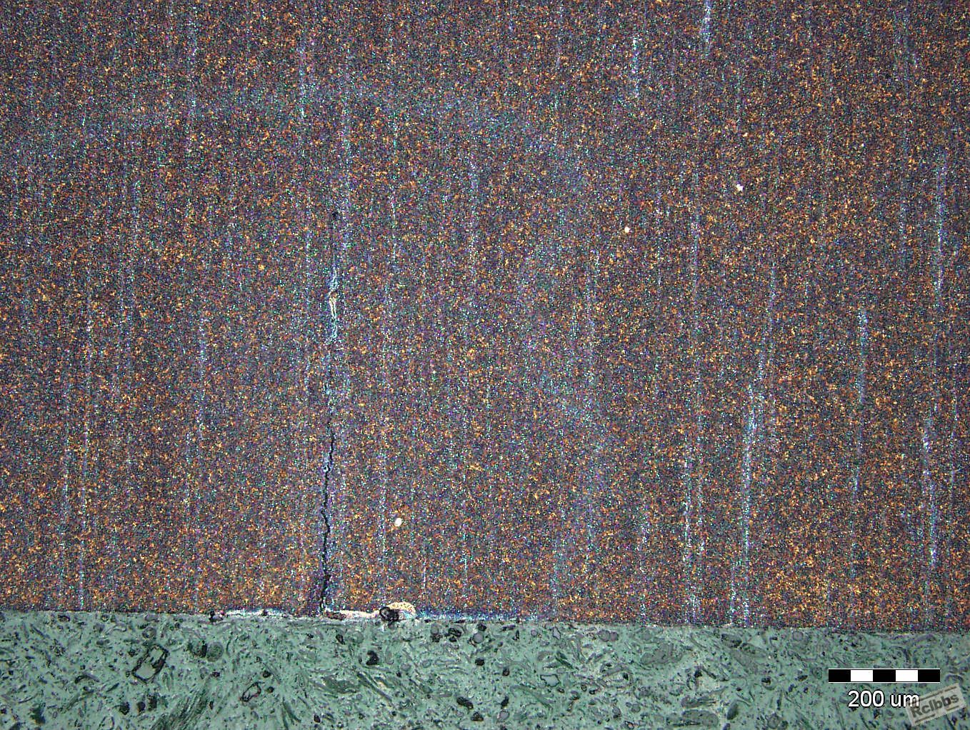

 楼主| 发表于 2011-7-18 17:08:42 | 显示全部楼层
大家好,又发现一个产品有裂纹而且发现产品的材料是有点碳偏析的。裂纹会不会是偏析引起的?
100倍
100倍
500倍
500倍

发表于 2011-7-18 17:44:39 | 显示全部楼层
看这样子,碳化物的异常是裂纹的产生的主要原因!但要考虑为啥碳化物会异常?这才是解决问题的方法!

带状严重,导致淬火后产生裂纹!
切割不可能产生这样的裂纹,如有的话,说明这产品材料上本生就有缺陷裂纹。
