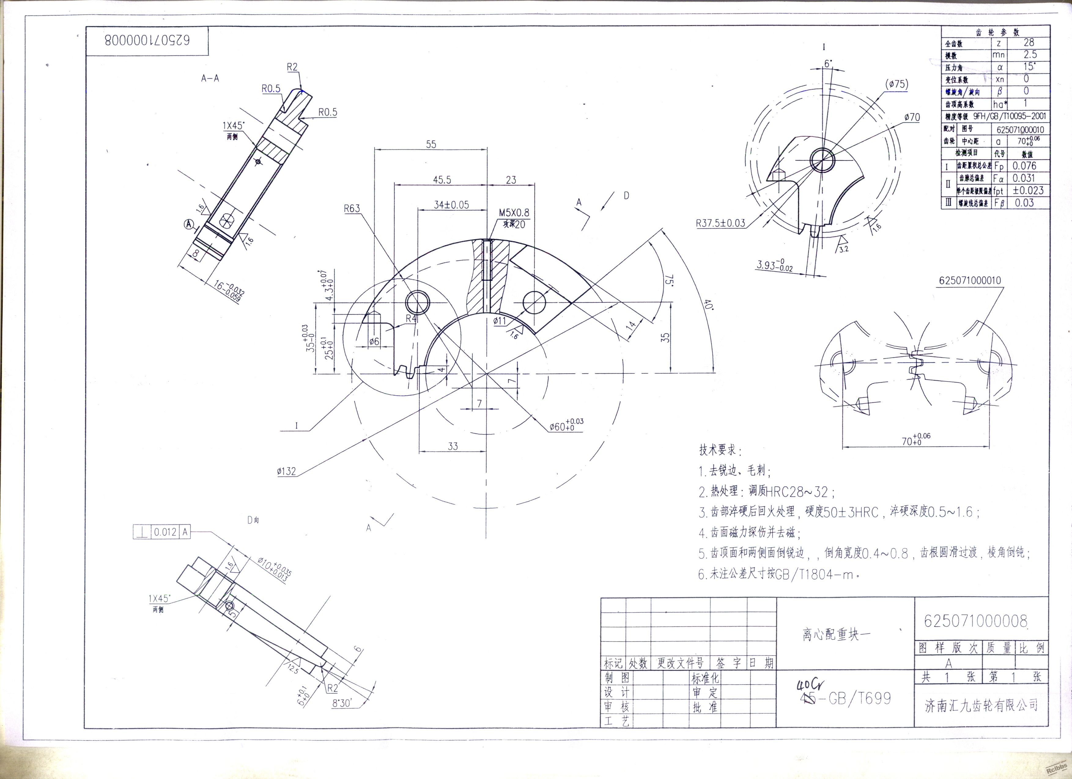

发表于 2011-7-11 17:30:32 | 显示全部楼层 |阅读模式
大家看看这个产品(见附件)的热处理要求如何实现?
发表于 2011-7-11 17:42:11 | 显示全部楼层
随便什么设备都可以对他进行热处理,随便什么炉型都可以,只是产量问题,来决定你所选用的炉型。
发表于 2011-7-11 17:43:44 | 显示全部楼层
火焰或中频淬火吧杨工
 楼主| 发表于 2011-7-11 17:44:52 | 显示全部楼层
quote]随便什么设备都可以对他进行热处理,随便什么炉型都可以,只是产量问题,来决定你所选用的炉型。
13451841457 发表于 2011-7-11 17:42 [/quote]
是吗?有这么简单?[
 楼主| 发表于 2011-7-11 17:48:24 | 显示全部楼层
火焰或中频淬火吧杨工
daniel-li 发表于 2011-7-11 17:43
    个人认为:中频不可取。火焰淬火和高频应该可以解决?但若采用高频淬火,采用哪种方案加热淬火?工装如何设计?如果是火焰淬火,如何保证产品质量特性的一致性?
签到天数: 67 天
发表于 2011-7-12 10:44:22 | 显示全部楼层
这中工件应该先调质处理,然后机加工。就是齿小不说,形状还那么少,不让淬透。做个齿单面淬火的感应器怎么样?
发表于 2011-7-12 11:14:57 | 显示全部楼层
这个产品的硬化层要求相对较低,应采用高频率的高频来做吧。设计一个夹具支撑(那有两个孔,你把夹具的支柱插入孔内)
线圈的话可能需要采用邻近效应的仿行设计啦(就是把紫铜块导体加工的时候稍微齿中间流一点,然后利用邻近效应来加热根部)
调质应该不存在问题
以上瞎说说的 哈哈
孤鸿踏雪 + 5 感谢参与!
 楼主| 发表于 2011-7-12 11:18:35 | 显示全部楼层
这中工件应该先调质处理,然后机加工。就是齿小不说,形状还那么少,不让淬透。做个齿单面淬火的感应器怎么 ...
wkee 发表于 2011-7-12 10:44
    单齿仿形淬火根本不可能。
签到天数: 67 天
发表于 2011-7-12 12:11:33 | 显示全部楼层
不,我说的是平面淬火,每次一个齿的单面!
 楼主| 发表于 2011-7-12 13:45:12 | 显示全部楼层
wkee 发表于 2011-7-12 12:11
    每次一个齿的单面?更不理解了:是指单齿的端平面?那如何实现(齿廓)仿形?
签到天数: 67 天
发表于 2011-7-12 14:03:08 | 显示全部楼层
不要仿形了,直接以直线来估算。这样造成的结果会是中间淬硬层深,两边浅!齿根和顶可能会淬不到。不过接触点应该能达到硬度要求!
 楼主| 发表于 2011-7-12 14:14:24 | 显示全部楼层
不要仿形了,直接以直线来估算。这样造成的结果会是中间淬硬层深,两边浅!齿根和顶可能会淬不到。不过接触 ...
wkee 发表于 2011-7-12 14:03
    抱歉,我的悟性太差。按照你的讲法:“每次一个齿的单面”,这个齿的“单面”是指单齿面,还是单齿的端平面?无论是那种,操作起来是不是太麻烦了,还不如一次将两个齿全部加热淬火,是有效淬硬深度延伸至齿根以下0.50~1.60mm。这样不更符合小模数齿轮一发法全齿淬硬的感应淬火标准吗?
发表于 2011-7-12 14:14:31 | 显示全部楼层
从形状及工艺技术要求看,工件工序设置:下料,初加工,调质,半精加工,中频淬火,精加工,磨齿。该产品应是量产,所以调质可采用网带炉,齿部采用中频淬火。
 楼主| 发表于 2011-7-12 14:20:05 | 显示全部楼层
从形状及工艺技术要求看,工件工序设置:下料,初加工,调质,半精加工,中频淬火,精加工,磨齿。该产品应 ...
wzp258 发表于 2011-7-12 14:14
    齿部中频淬火的感应器如何设计?能否提供一个草图?
发表于 2011-7-12 14:56:15 | 显示全部楼层
你材料是40cr可以先调质机加工后再用高频表面淬火,温度达到780度采用自动喷水淬火,温度不要淬到底300度左右自回火,以防止开裂,一批完后再一起回火。
发表于 2011-7-12 14:58:33 | 显示全部楼层
摩托车的拨叉工艺可借鉴
签到天数: 67 天
发表于 2011-7-12 15:43:46 | 显示全部楼层
盐浴炉怎么样?加热的话就是全齿淬火!
 楼主| 发表于 2011-7-12 16:04:23 | 显示全部楼层
盐浴炉怎么样?加热的话就是全齿淬火!
wkee 发表于 2011-7-12 15:43
    盐浴炉局部淬火可以考虑,但有效淬硬层深度0.50~1.60mm很难保证。
 楼主| 发表于 2011-7-12 16:06:27 | 显示全部楼层
你材料是40cr可以先调质机加工后再用高频表面淬火,温度达到780度采用自动喷水淬火,温度不要淬到底300度左 ...
lcsj888 发表于 2011-7-12 14:56
    这个件高频淬火开裂问题应该不必担心,关键是高频淬火感应器如何设计?
签到天数: 67 天
发表于 2011-7-12 16:38:03 | 显示全部楼层
那就降低冷速,喷雾冷却。表面一层为马氏体,内部为回火索氏体。而且还能自回,连回火都省了!
