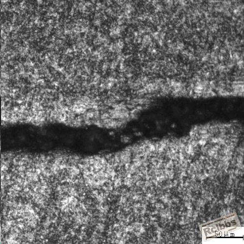

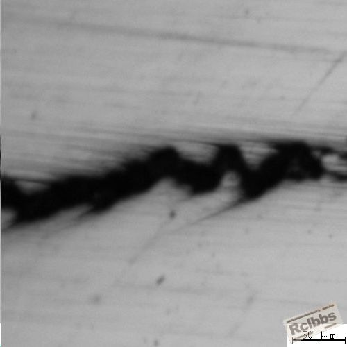

发表于 2011-7-18 21:24:48 | 显示全部楼层
我看这好像不是淬火裂纹,是不是锻造裂纹/裂纹附近有脱碳。

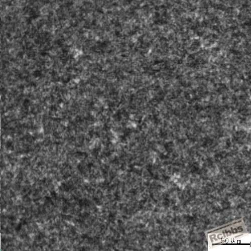

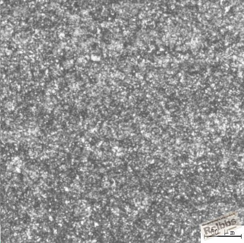

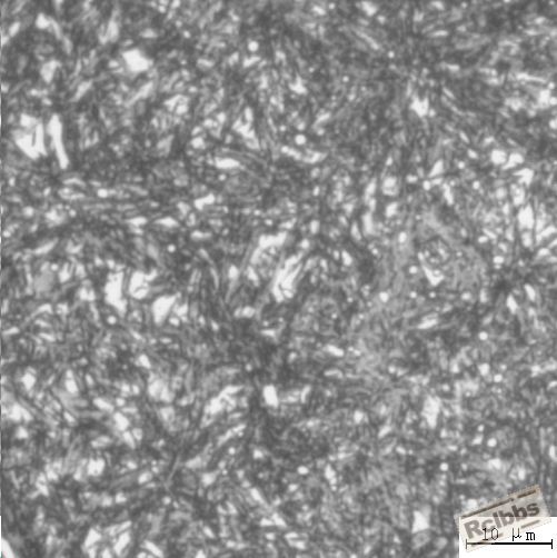

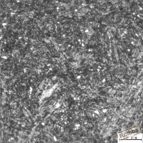

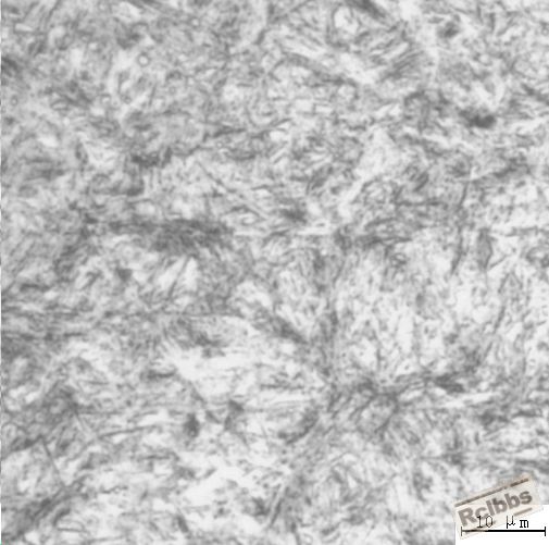

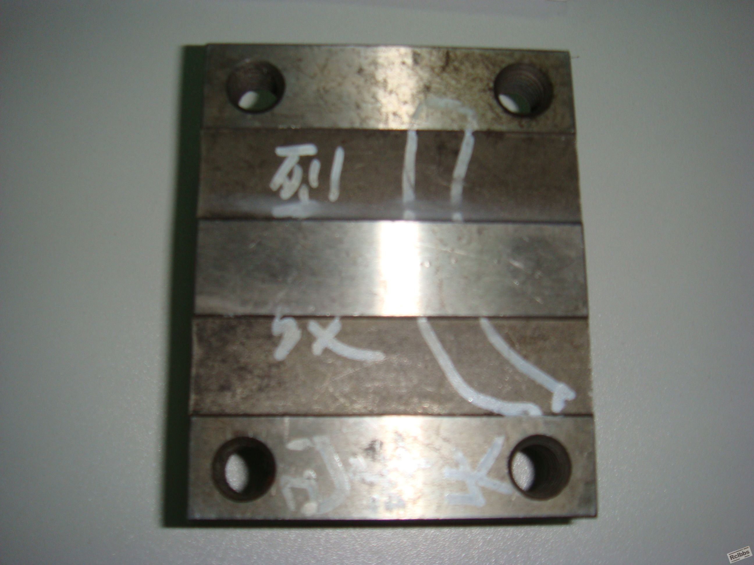

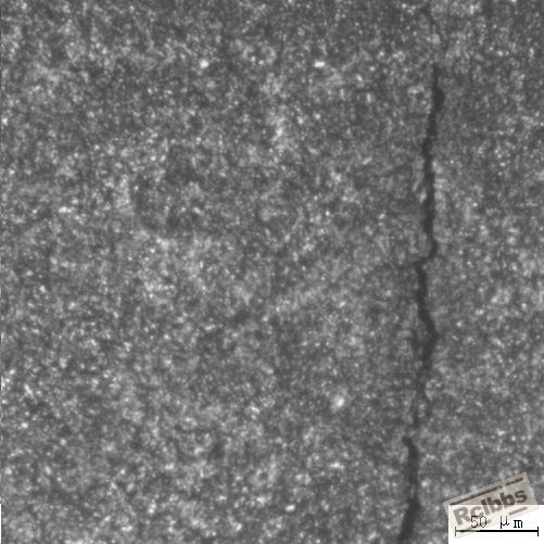

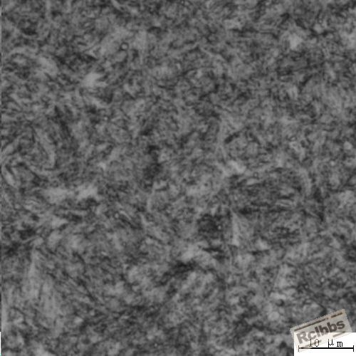

最近遇到一GCr15轴承钢零件,经550°C,保温2h,840°C,保温2h,油淬回火后产生裂纹,请各位专家帮忙看看淬火前后的金相组织正常不?
分析下产生裂纹是什么原因?谢谢了!
横截面:
100X,未淬火:
500X,未淬火:
100X,淬火后,未腐蚀:
100X,淬火后(硬度HRC60):
500X,淬火后:
纵截面:
100X,未淬火:
500X,未淬火:
100X,淬火后:
500X,淬火后:
零件:

发表于 2011-7-12 17:42:02 | 显示全部楼层
淬火前是什么状态?
锻造后未经球化退火?

 楼主| 发表于 2011-7-13 09:48:57 | 显示全部楼层
回复 4# MYG
此材料为供应商提供的原材料,没经球化退火,请高工帮忙看看淬火前后各含什么组织?谢谢!
签到天数: 941 天
发表于 2011-7-13 12:48:49 | 显示全部楼层
从金相组织分析,供应商提供的原材料已经过淬回火,有淬火过热现象。
你又进行了二次淬火。

发表于 2011-7-13 17:22:39 | 显示全部楼层
同意7楼的看法,楼主的材料提供商已经进行淬火工艺了,不是退火工艺组织,而且是呈粗针状马氏体过热组织,再加上你们又一次淬火工艺处理而且保温时间也过长,也是产生过热现象的,为什么要保温时间2H这么长呢

签到天数: 133 天
发表于 2011-7-13 23:05:14 | 显示全部楼层
回复 11# weilxike
    原材料有淬火现象,可以先进行高温回火,然后再按正常的淬火回火方式进行热处理,要不二次淬火容易过热和应力过大将导致开裂,从图中也可以看出淬火组织中有明显的残余奥氏体和针状马氏体,有过热倾向,将促进开裂。

签到天数: 1208 天
发表于 2011-7-14 11:44:11 | 显示全部楼层
未淬火的试样存在粗大马氏体组织,即淬火过热组织,应加强材料入厂检验;发现类似材料可用720度2小时回火工艺得到球化组织,然后进行正常淬回火,楼主的淬火工艺也有问题,不知产品壁厚多少需要2小时的保温时间?
