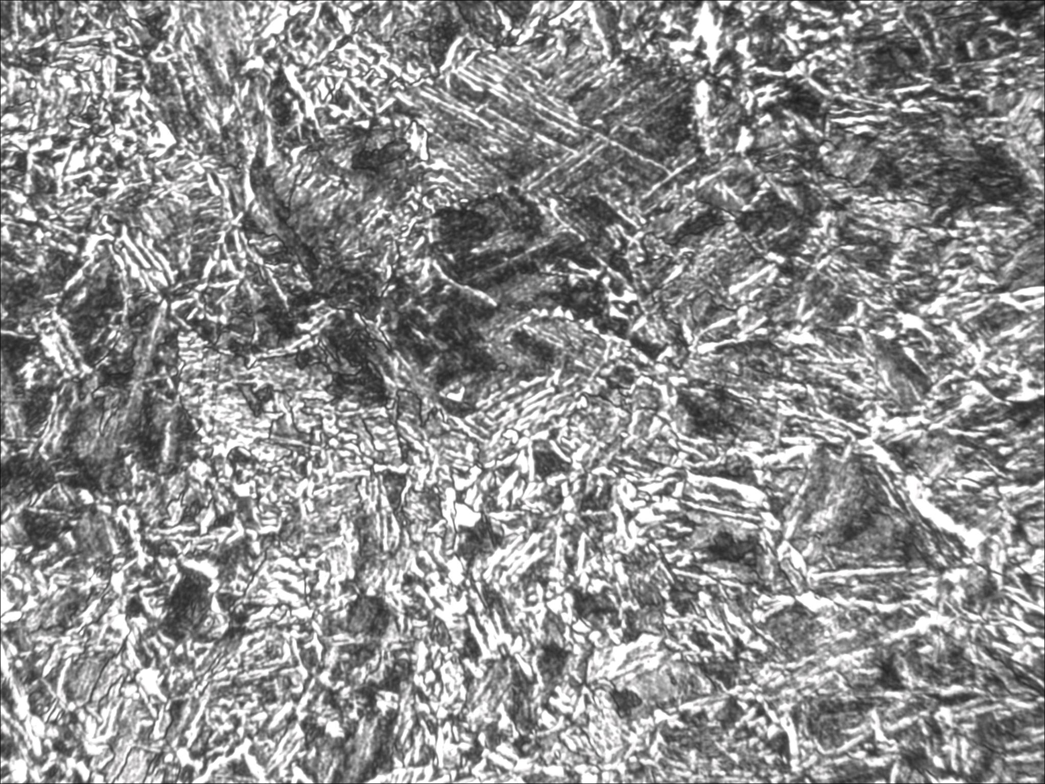

发表于 2011-7-14 12:10:50 | 显示全部楼层 |阅读模式

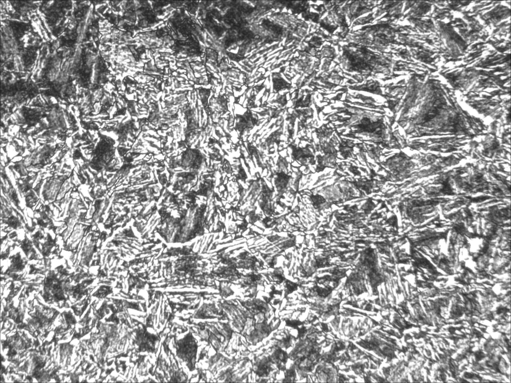

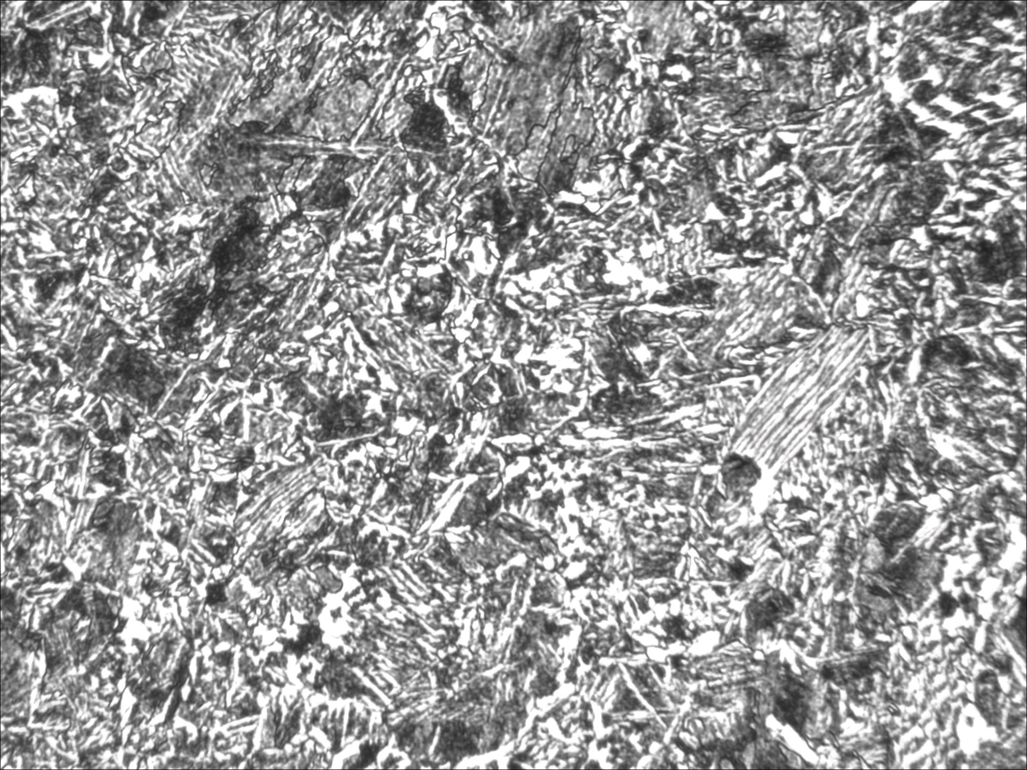

求助,这是42CrMo调质态,感觉组织不是太正常,请问这几张图片里都有什么组织,谢谢
发表于 2011-7-14 13:06:00 | 显示全部楼层
不是马氏体回火组织,属于冷却不良形成的贝氏体。如果工件截面很大,在远离材料表面的地方出现这种组织算正常现象。
发表于 2011-7-14 13:35:14 | 显示全部楼层
还存在部分未溶铁素体

发表于 2011-7-14 13:56:16 | 显示全部楼层
能说说工件尺寸、取样部位、工艺参数吗?
签到天数: 21 天
发表于 2011-7-14 18:33:19 | 显示全部楼层
大截面工件心部或近心部组织,B+T+F,
签到天数: 27 天
 楼主| 发表于 2011-7-14 19:47:44 | 显示全部楼层
弱弱的问一句,这里面没有回火索氏体么?里面大面灰色组织是什么?黑色的又是什么组织呢?
发表于 2011-7-15 15:59:56 | 显示全部楼层
图片倍数  取样位置....

 楼主| 发表于 2011-7-15 21:12:37 | 显示全部楼层
这个就是轴靠内部的组织,但是组织看不好是什么啊

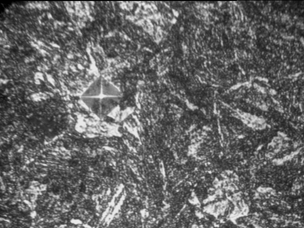

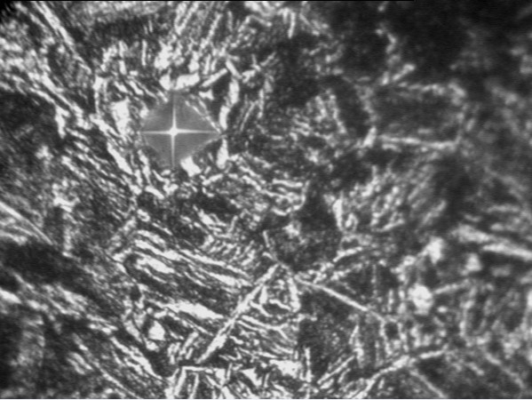

)7Z7K(UU1Z0M7Z3{}1NC8M7.jpg 这个组织显微硬度是HV361.88
签到天数: 27 天
 楼主| 发表于 2011-7-15 21:27:09 | 显示全部楼层

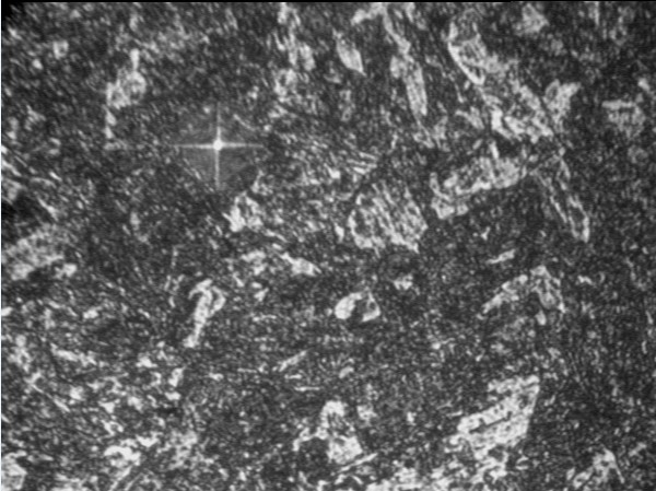

GT]~{5)5{(SPC2Z{}))K3@9.jpg HV314.26
签到天数: 27 天
 楼主| 发表于 2011-7-15 21:30:58 | 显示全部楼层

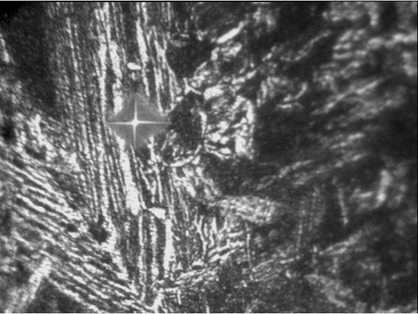

SEMECS6~(_G@QJY{6TXEBHF.jpg HV433.40
签到天数: 27 天
 楼主| 发表于 2011-7-15 21:32:04 | 显示全部楼层
$FX7BVAJW~)E(PKQ1T(5PWV.jpg HV314.44
签到天数: 27 天
 楼主| 发表于 2011-7-15 21:33:05 | 显示全部楼层

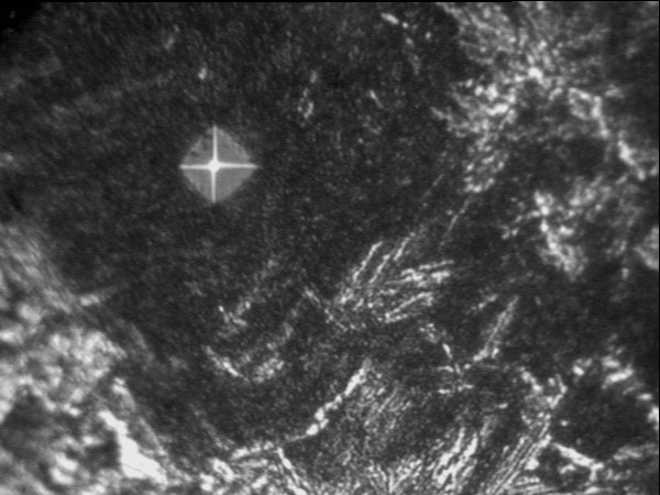

)`CUPU]Y{{$Z@``IRETJLNQ.jpg HV272.47
签到天数: 27 天
 楼主| 发表于 2011-7-15 21:37:07 | 显示全部楼层
上面这些是组织的显微硬度,维氏硬度值,帮确定下是什么组织,和之前的都是一个轴的组织,只是轴的组织显的很不是均匀,大片深灰色区域的组织普遍比白色区域组织的硬度高,我在想深灰色区域组织是不是回火索氏体,而白色区域的是经过回火后的贝氏体组织?总体来说说明轴的化学成分很不均匀

发表于 2011-7-15 22:54:29 | 显示全部楼层
黑色的是P,灰色的是B,白色的是F
