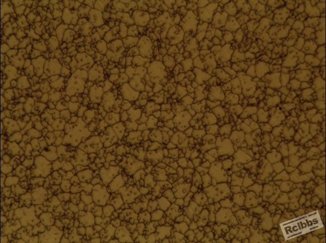

是W6MO5CR4V2  1155度淬火后的金相,麻烦大家帮我看看有没有问题,400倍的

上面我传得这张 M2 料  淬火态金相,500倍横向,晶粒度 大约 9.5级吧
供参看

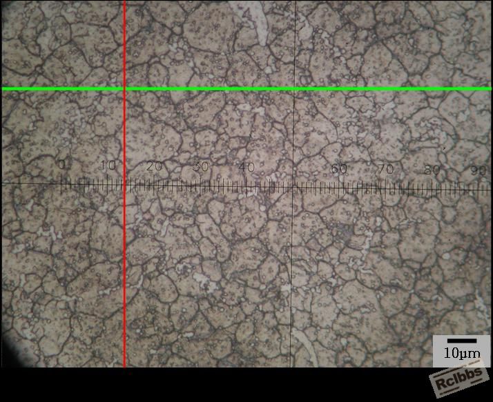

个人看了觉得,晶粒度大小W6MO5CR4V2  1155度淬火后的金相不是很均匀的,可以参考相关标准来评定

感觉楼主这个组织好像有点欠热,温度是不是低了点。

感觉晶粒大小不是很均匀,可以考虑提高淬火温度

发表于 2011-7-21 16:14:12 | 显示全部楼层
紫琅人 发表于 2011-7-21 14:28
楼主的金相图片组织形态比你还细点,均匀点
哈哈,  1200淬火   可能 粒度 大了点啊
具体 我也不知道
只知道,做出来的回火组织   很okay的   (至少算是很可以了)

温度是够了关键是保温时间是否合理,冷却是否得当,晶粒度是否能合理达到要求罢了

晶粒度 算是一个参考吧,   主要还是看 回火后 材料的使用  寿命的
