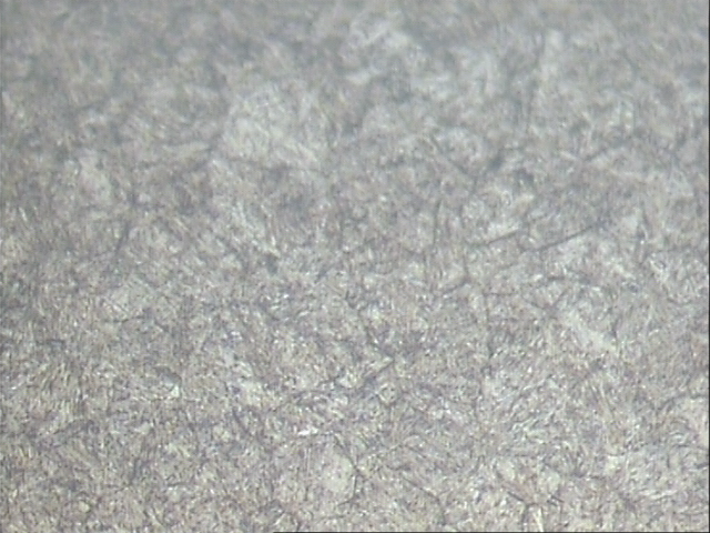

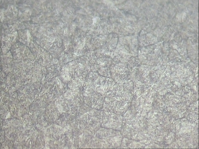

我这个是20Cr材料渗碳淬火,870°加热,780淬火的为什么会这个现象啊
400倍表面
400倍表面
发表于 2011-7-21 13:25:52 | 显示全部楼层
这个是裂纹吗????好像不是吧。。还请指教。。
签到天数: 809 天
发表于 2011-7-21 13:35:44 | 显示全部楼层
原奥氏体晶界。。。。。。
发表于 2011-7-21 13:41:01 | 显示全部楼层
应该是原奥氏体晶界,你们的渗碳温度和淬火温度以及时间是不是控制的正确
发表于 2011-7-21 13:56:36 | 显示全部楼层
这个是奥氏体晶界组织,不是裂纹,而且渗碳工艺温度也偏低了,20Cr材料渗碳淬火一般是910~920
发表于 2011-7-21 14:54:52 | 显示全部楼层
个人意见啊,可能是跟你的渗碳温度有关系。能确切的说一些你的碳势是多少么?20Cr在渗碳后表面碳含量会升高,较高的碳含量特别是碳含量超过0.77%后,碳化物的析出温度非常低,因此很有可能低于760℃,你在这个温度下保温,就相当于在760下退火,从而在晶界处析出了网状碳化物。
发表于 2011-7-21 15:03:04 | 显示全部楼层
你是如何腐蚀的!那应该是奥氏体晶界,如果想知道是不是裂纹直接抛光不用腐蚀就知道是不是了
 楼主| 发表于 2011-7-21 19:40:03 | 显示全部楼层
哦谢谢各位的意见,明天回去给他们说说o(∩_∩)o...
发表于 2011-7-21 20:03:16 | 显示全部楼层
你是用什么方法腐蚀的,奥氏体晶界这么清楚
 楼主| 发表于 2011-7-31 15:10:19 | 显示全部楼层
20毫升硝酸+无水乙醇500的
签到天数: 96 天
发表于 2011-8-1 11:55:52 | 显示全部楼层
表面碳含量较高,析出了渗碳体,渗碳与淬火参数不太合适。
