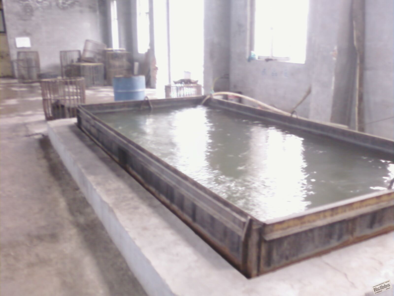

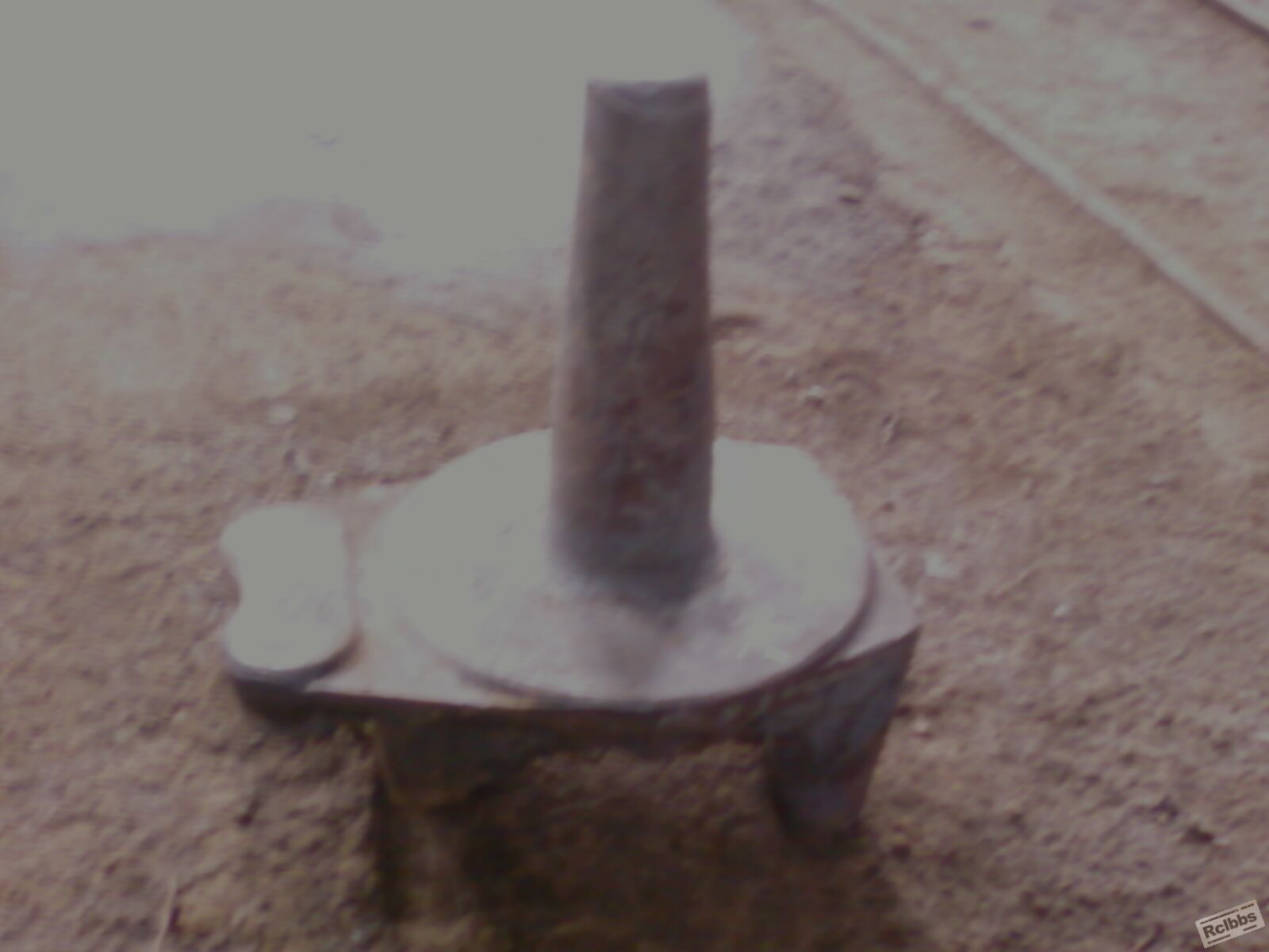

42CrMo的转向节,要求是金相1-4级,我们做出的金相老是五级以上,用的是pag淬火液我用的是860加热,保温3小时,这个工艺问题在哪呢,请大家指教! PIC_0021.jpg

调质金相5级最主要是冷却速度慢了点,楼主应调大冷却池内的循环压力!

楼主,你应该介绍清楚取样位置。从你所说的检测情况来看,淬火组织在5级以上,这主要从两个方面来考虑。1.淬火冷却能力不足;2.取样位置尺寸过大,受钢材淬透性限制,取样位置超出材料淬透层深度。如果是第一方面的问题,可以降低PAG淬火液浓度,或用清水淬火冷却,注意考虑形状截面变化导致淬火裂纹。如果是第二方面的问题,建议综合分析一下零件服役受力状况,提出降低心部或据表面较深位置(取样位置)的组织评定级别。个人浅见,仅供参考。

谢谢大家指教,怨我没说清楚,要求是回火索氏体1-4级,晶粒度5-8级,硬度是3.51-3.7,我是回火630-640保3小时,淬火液的浓度已经达到4%,干别的活就会裂,这种件倒是没裂,淬火时天车是晃动的,另外淬火池下边有循环泵循环,今天的金相竟然达到了8级,淬火液也才用了一个多月,这问题到底出在哪呢请不吝赐教!

从你所说,推测用的是箱式炉加热,工件是筐装。一筐装多少件?既然质量出了这么严重问题,怎么不考虑单件淬火检测看看。在这种介质下,如果单件淬火质量没有问题,再考虑筐具和装筐数量。如果单件淬火都不能保证质量,那么只有考虑我前面说的检测位置与等级问题。

20年前我们还在上学期间就加工这个零件,俗称“羊角”。
你加工的方式有问题,对质量控制的不确定因素太多!容易出问题的。

这个件经过锻造了吗?锻后是否正火?
