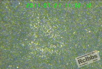

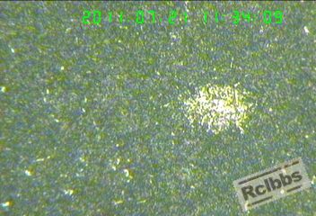

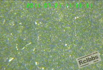

以上为400的图片,
该40Cr锻造后未经退火或者正火,网状铁素体较多。
调制后出现了铁素体球和团。出现了软点。
签到天数: 809 天

材料成分不均匀    可以考虑看下原材料的组织情况

锻后一般都会有组织不良,尤为偏析。
需要正火或者扩散退火予以消除。
