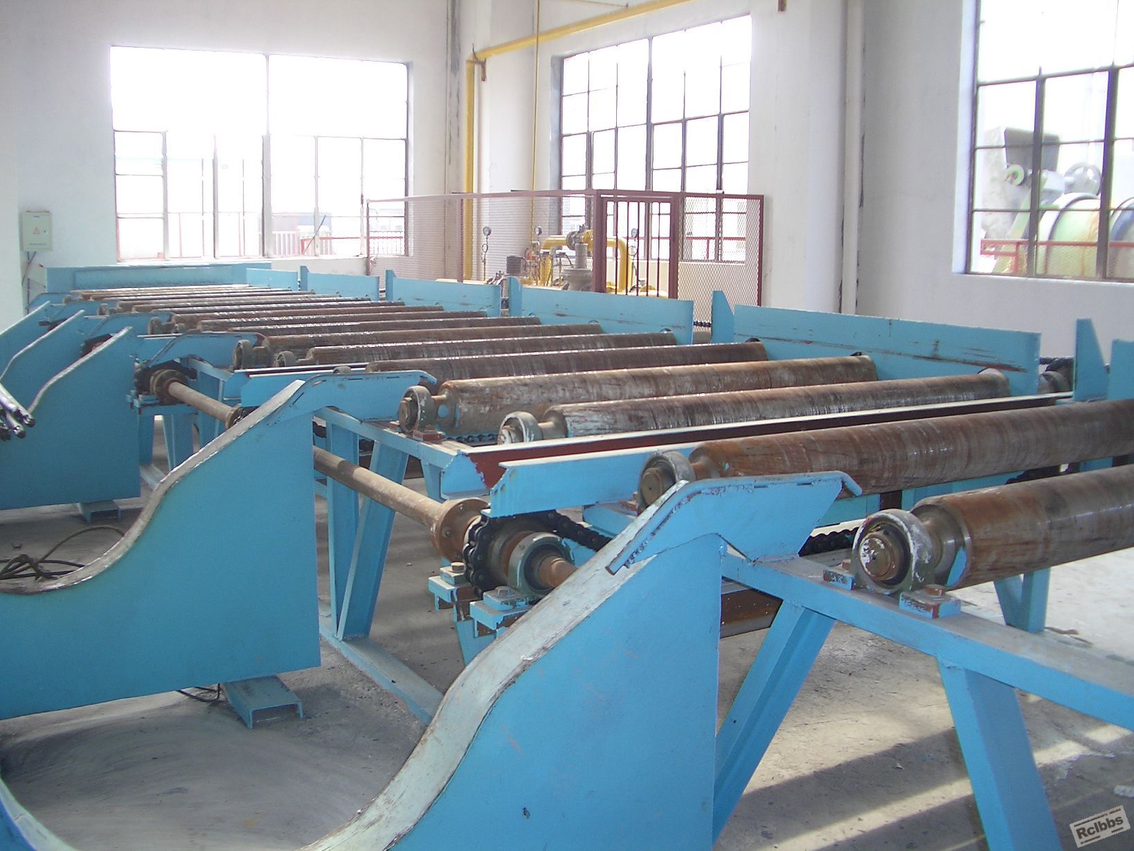

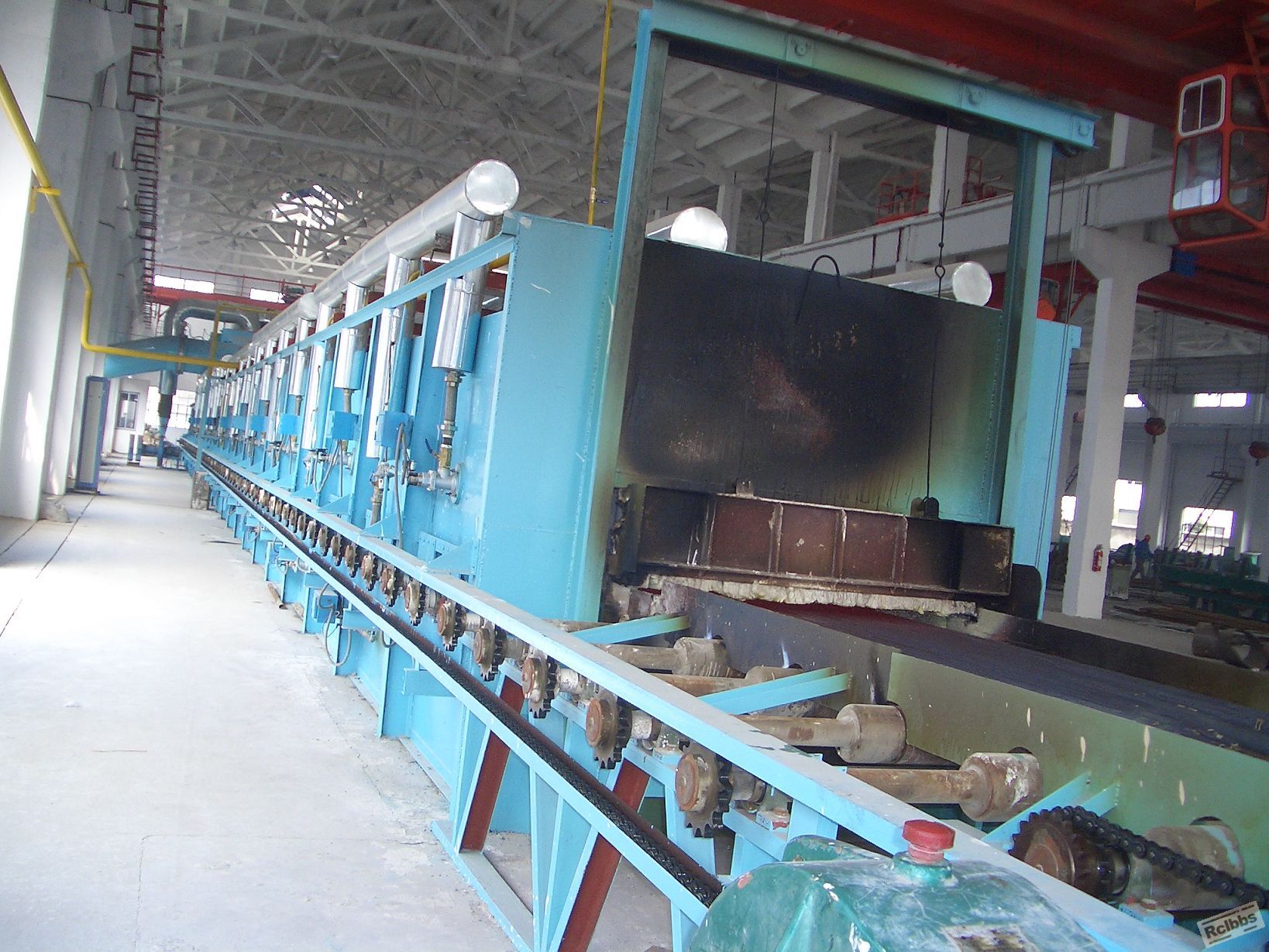

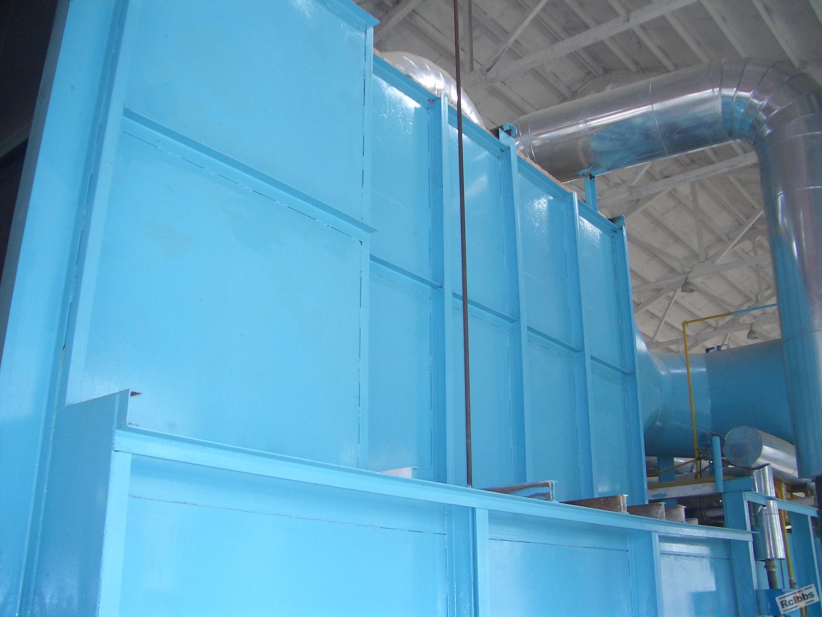

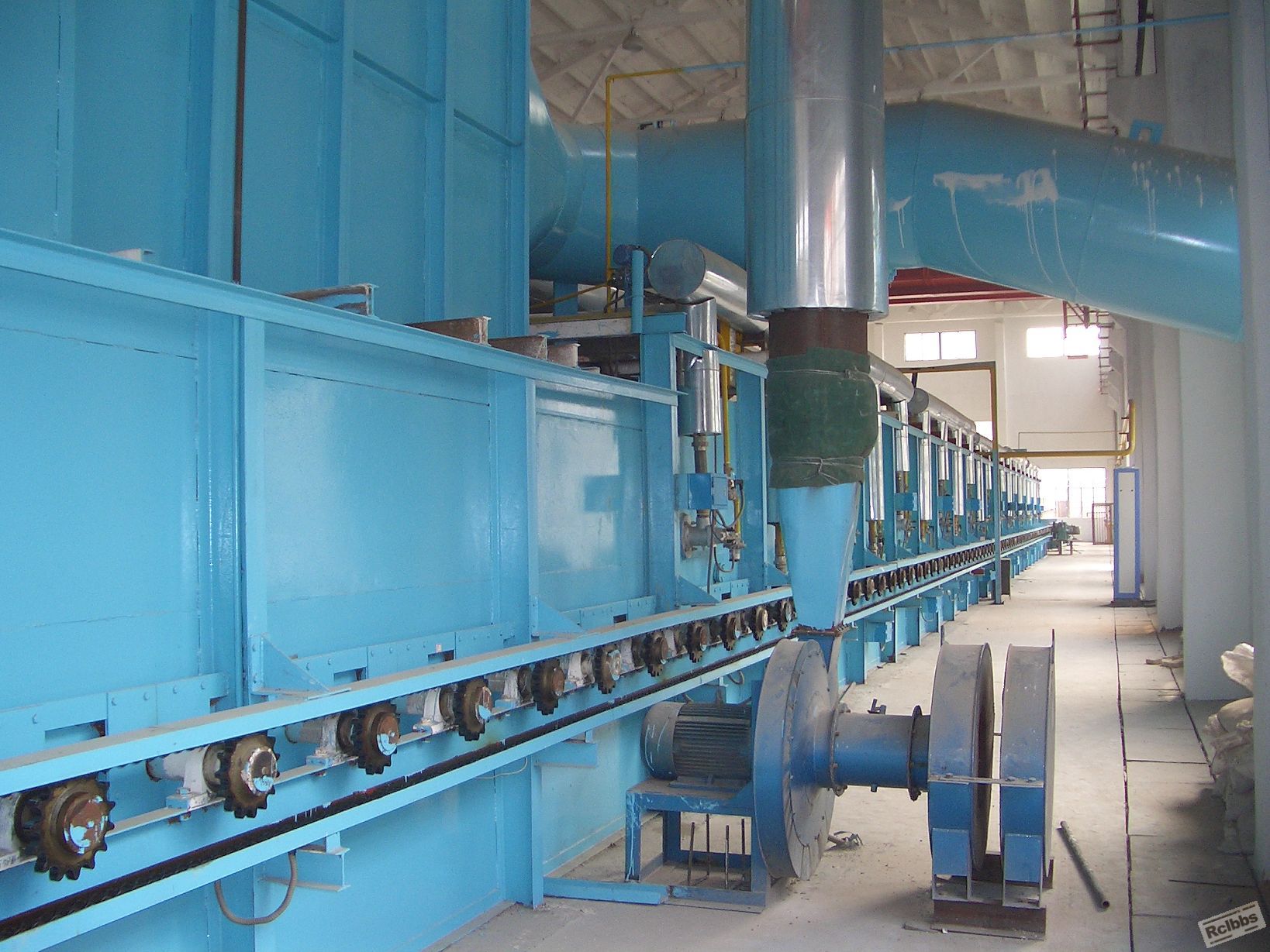

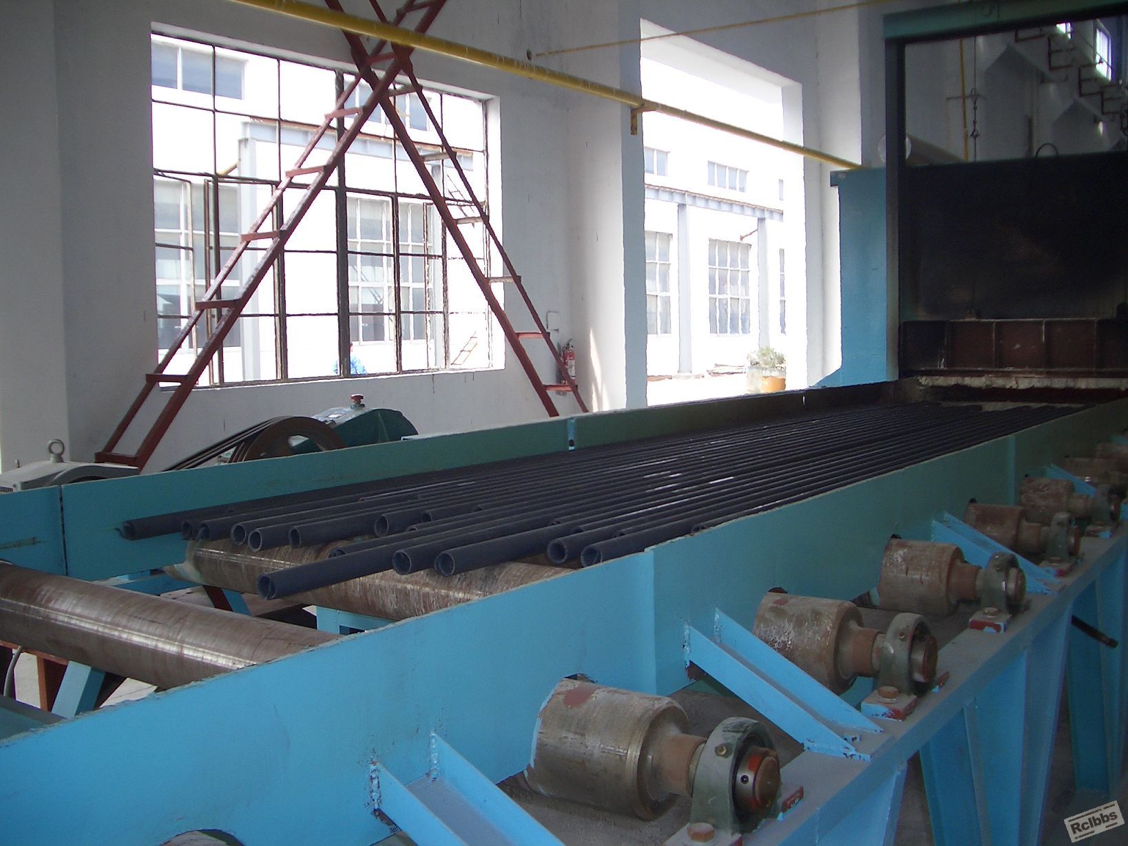

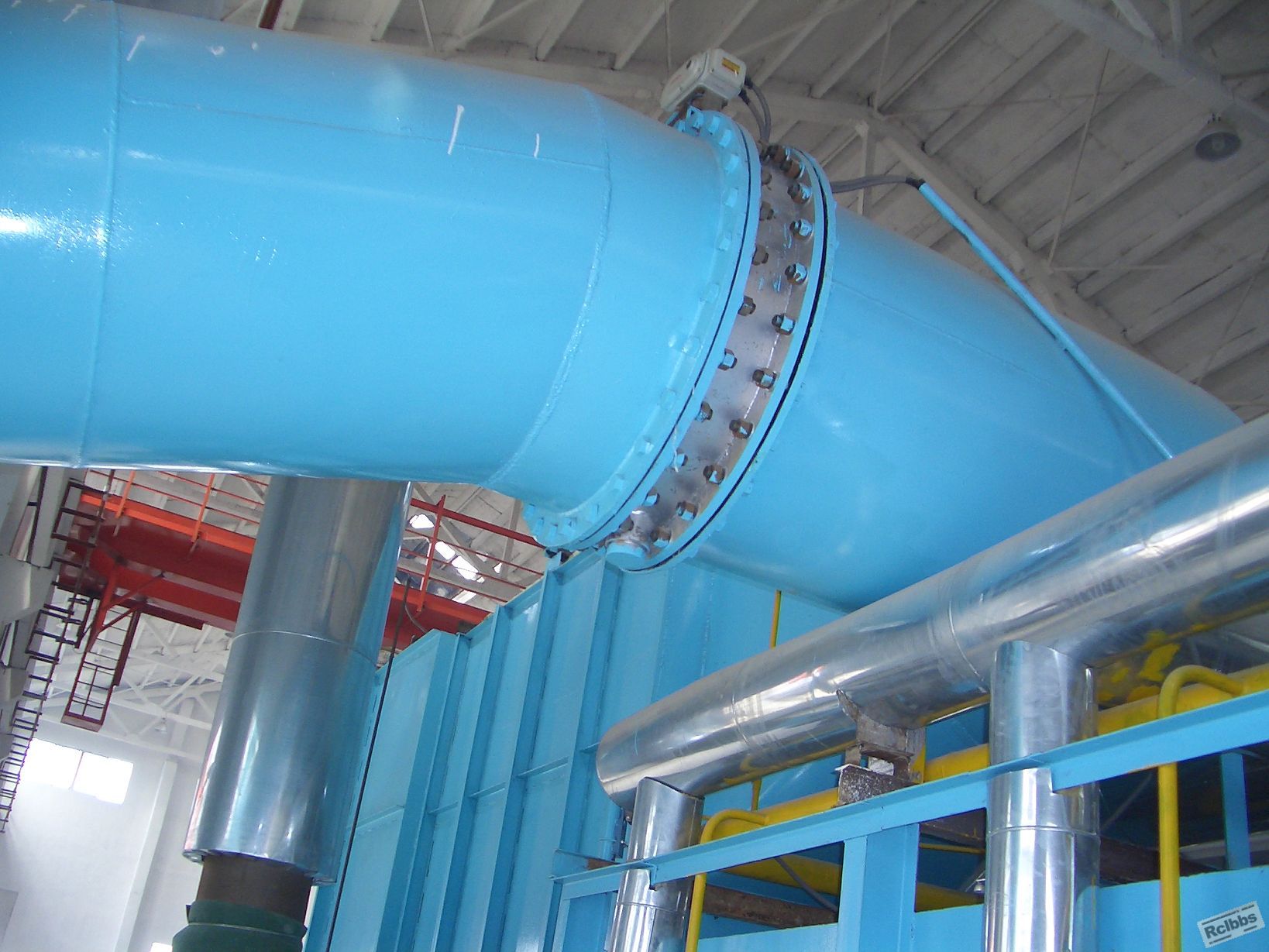

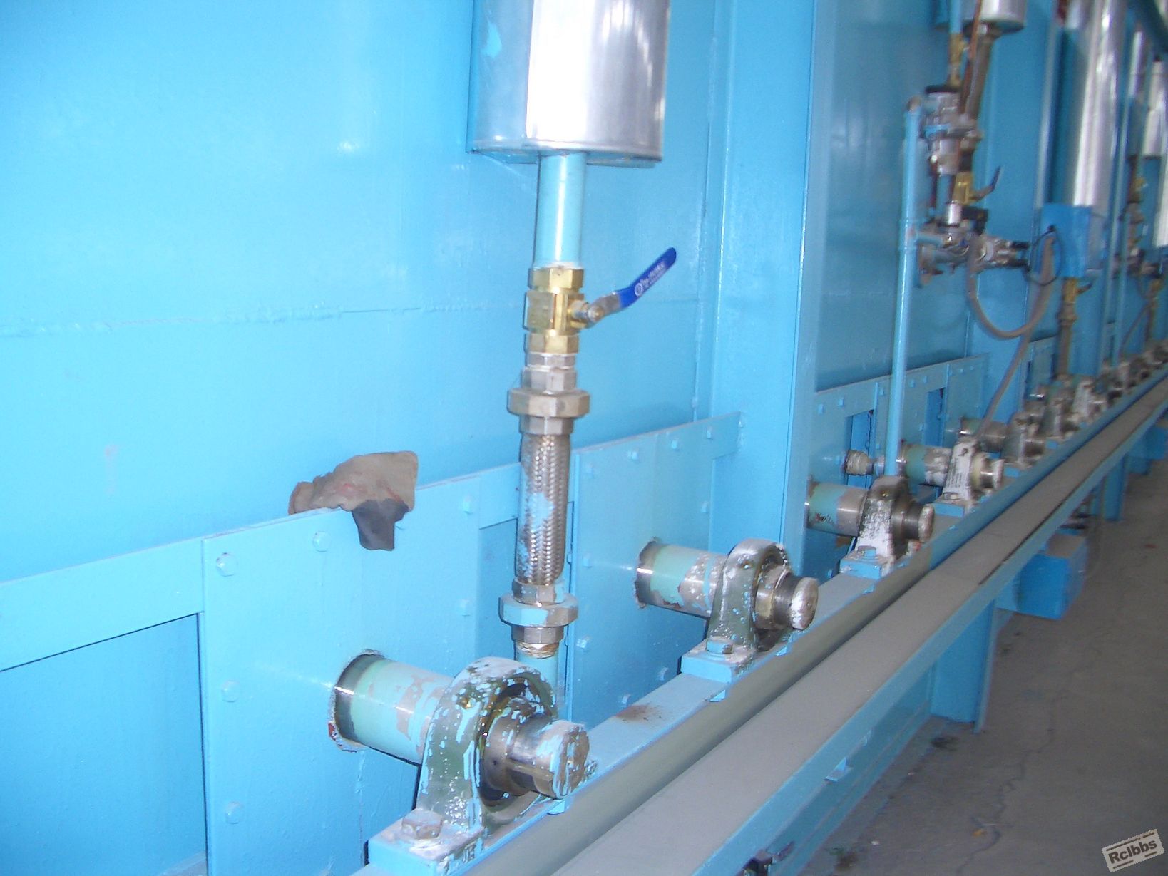

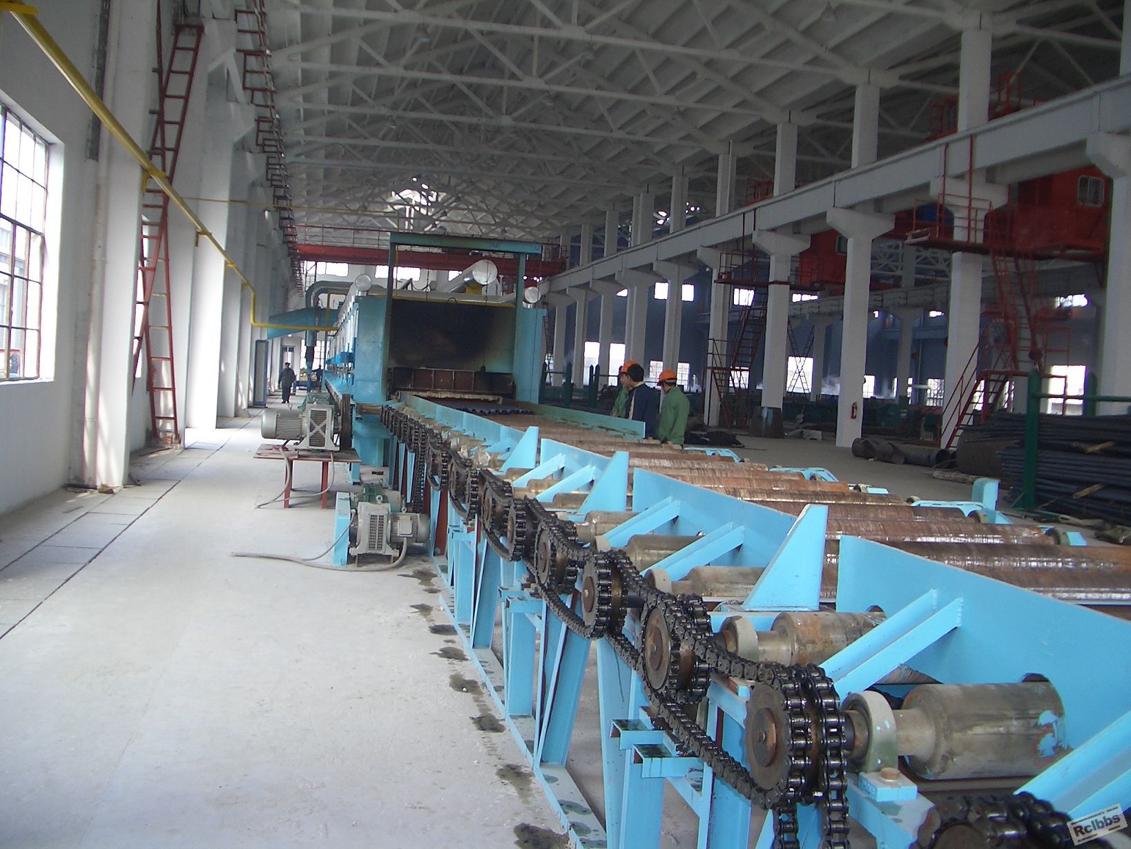

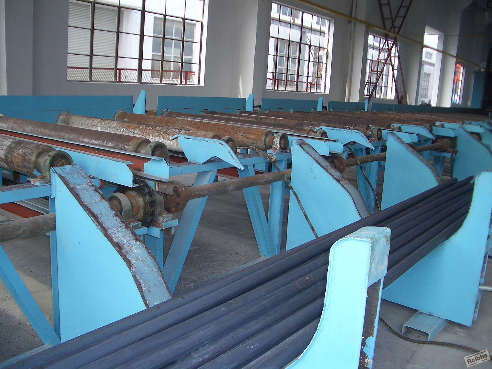

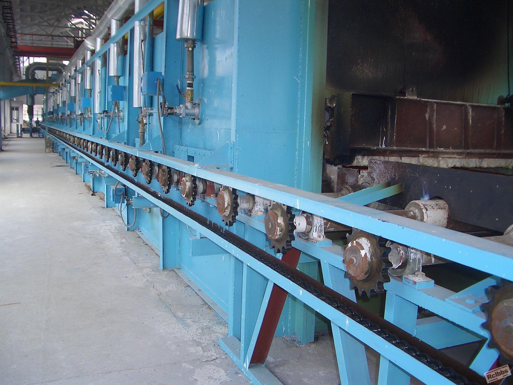

设备名称:钢管热处理辊底炉
生产厂家:无锡
使用厂家:无锡
主要特点:燃气加热
技术参数:明火烧嘴,其它参数请咨询
CIMG0026.jpg CIMG0023.jpg CIMG0022.jpg CIMG0021.jpg CIMG0020.jpg CIMG0019.jpg CIMG0018.jpg CIMG0017.jpg CIMG0016.jpg CIMG0015.jpg CIMG0014.jpg CIMG0013.jpg CIMG0012.jpg CIMG0011.jpg CIMG0010.jpg CIMG0009.jpg CIMG0008.jpg CIMG0007.jpg CIMG0006.jpg CIMG0005.jpg CIMG0003.jpg CIMG0002.jpg CIMG0001.jpg

呵呵,应该和我18年之前做的没什么变化,钢管厂退火都要用的,不知道那时候的客户还在不?如果需要我可以提供炉底辊的呀。
发表于 2011-9-12 18:12:49 | 显示全部楼层

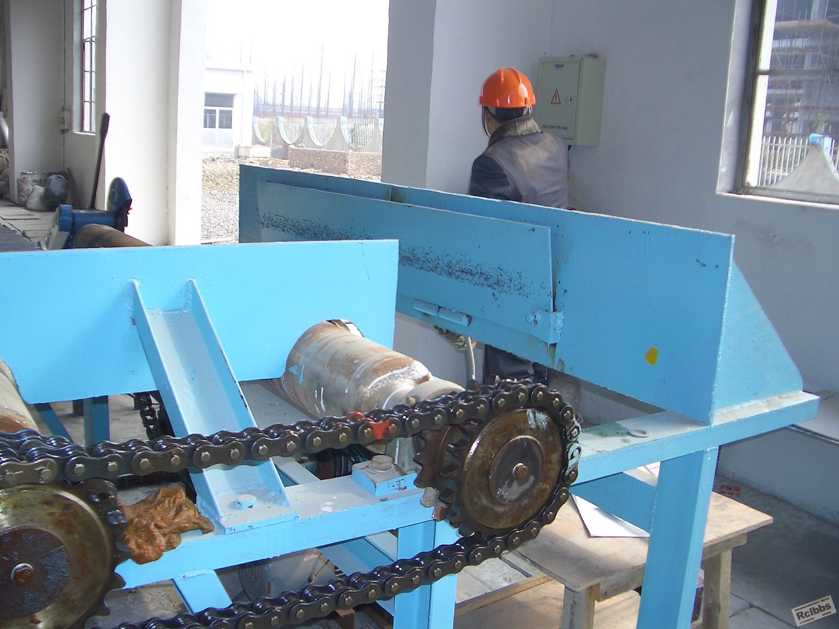

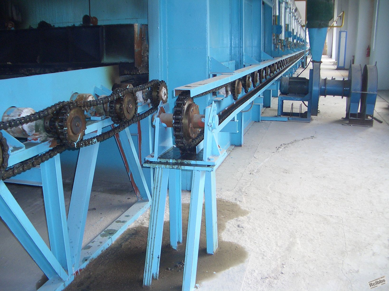

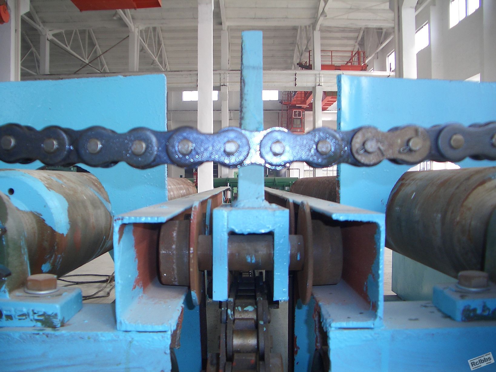

为什么加热炉的链轮啮合部分只有上面呢?
发表于 2011-9-28 17:59:00 | 显示全部楼层
这样的好处是炉内辊之间的档距要求不高;安装及换辊方便;缺点就是容易出现打滑。

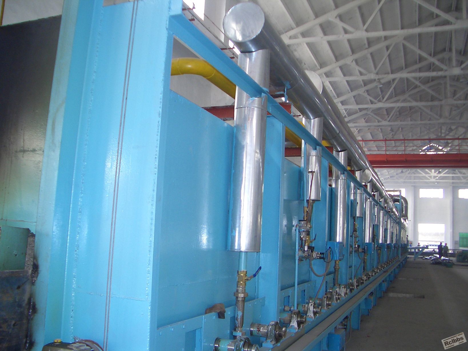

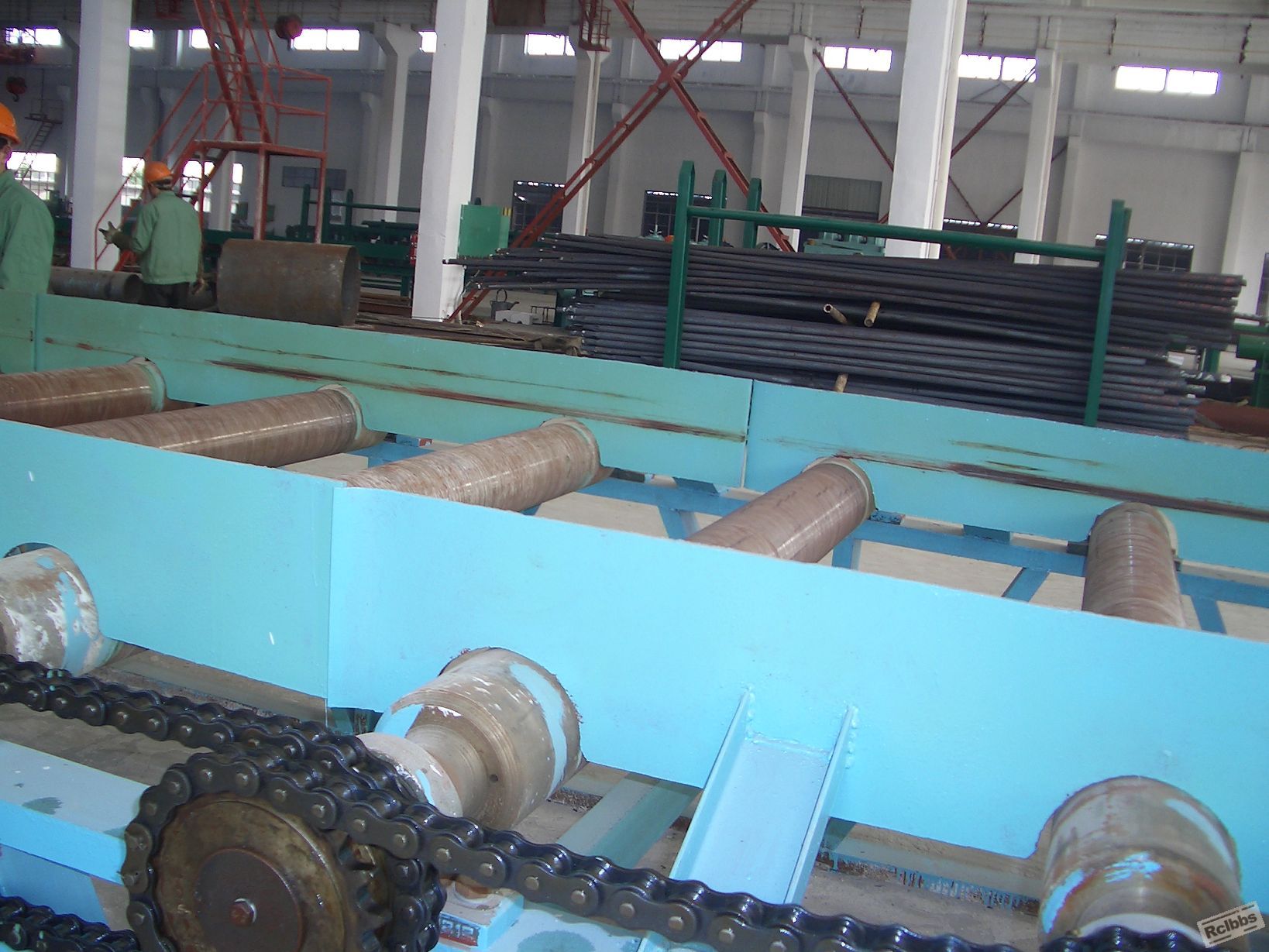

发表于 2011-11-13 13:44:35 | 显示全部楼层

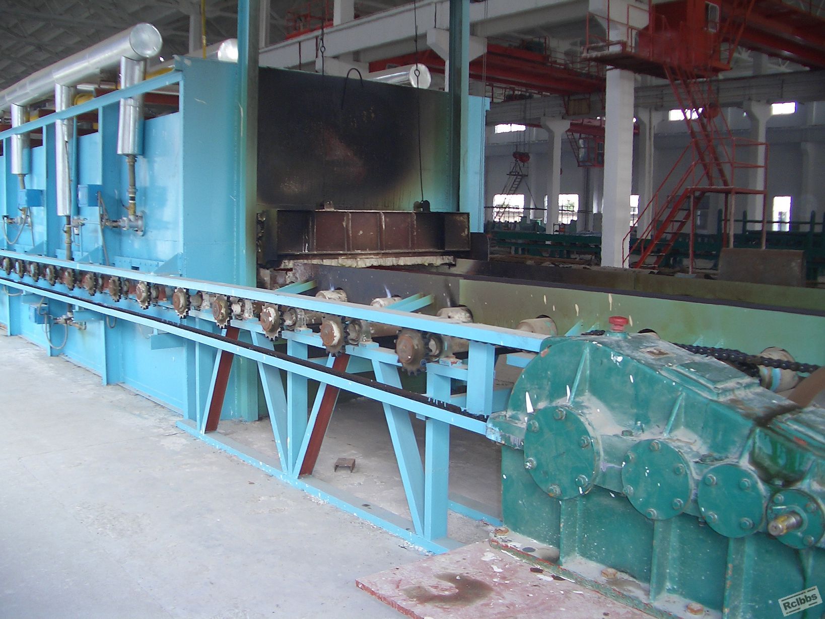

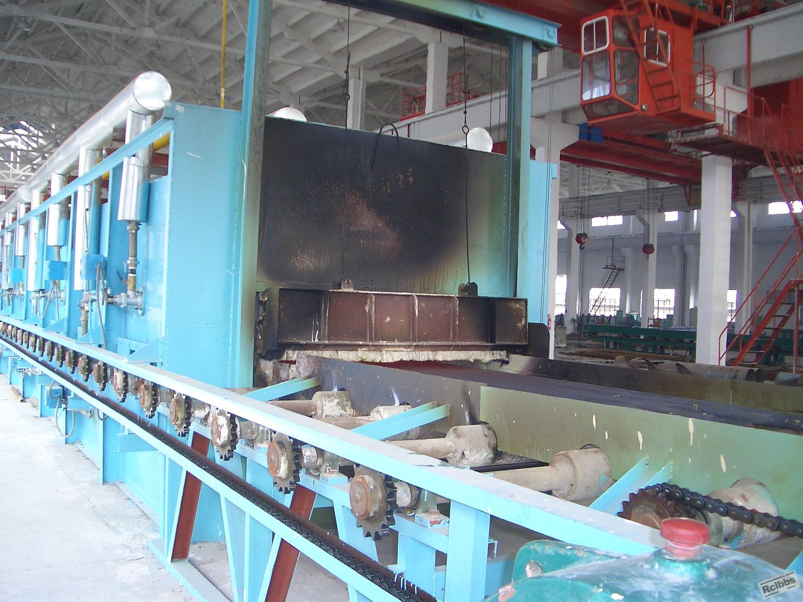

为什么出料段不是多装几个涨紧轮,而是一个链轮套一个链轮呢?

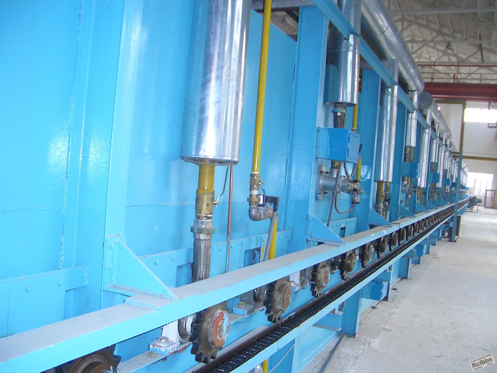

燃烧系统应该展示一下。。。
个人认为:此炉子简单实用,卖不上价钱
