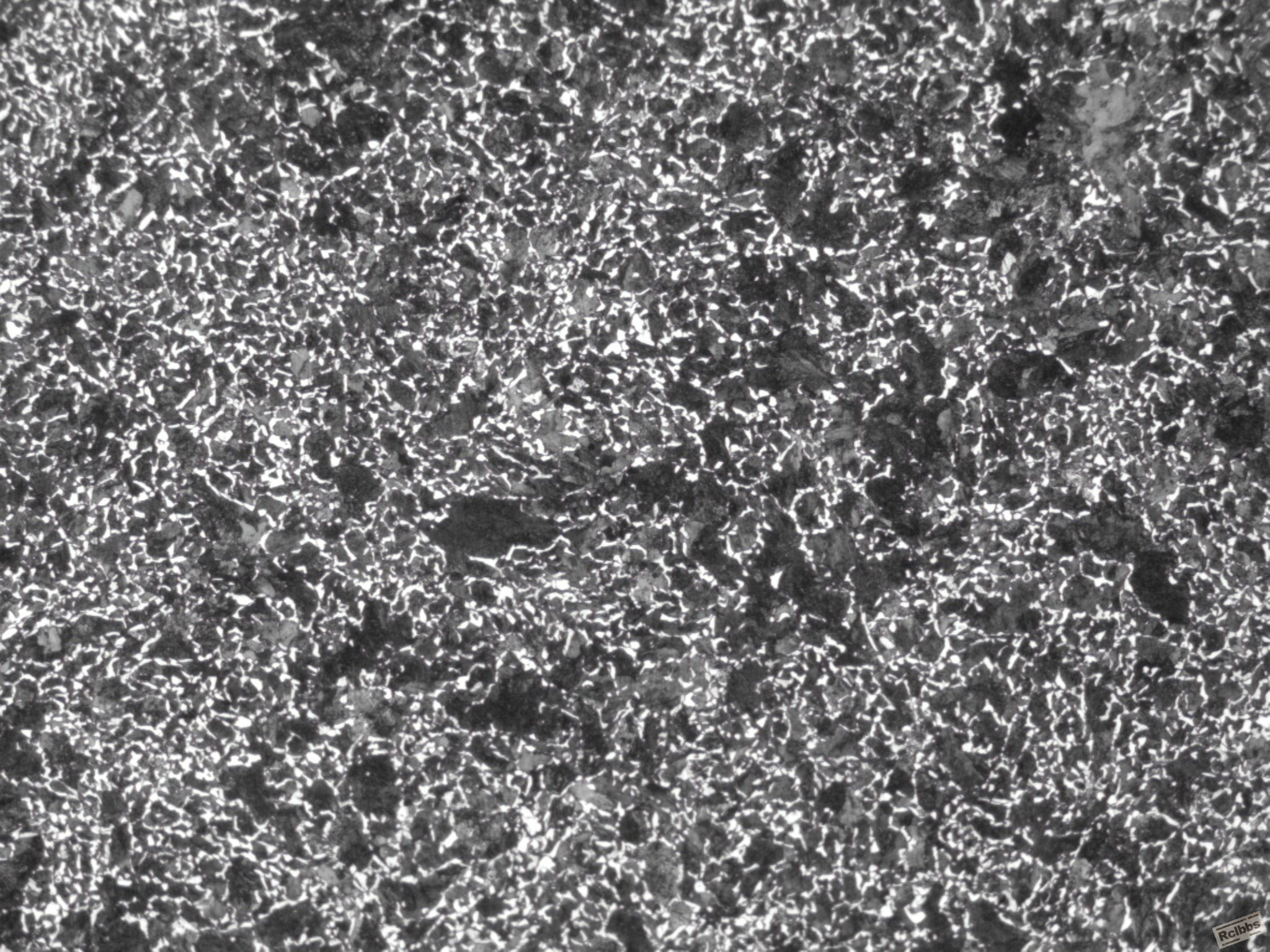

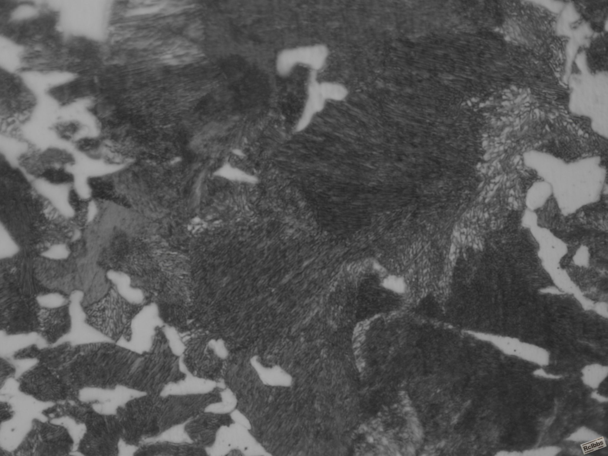

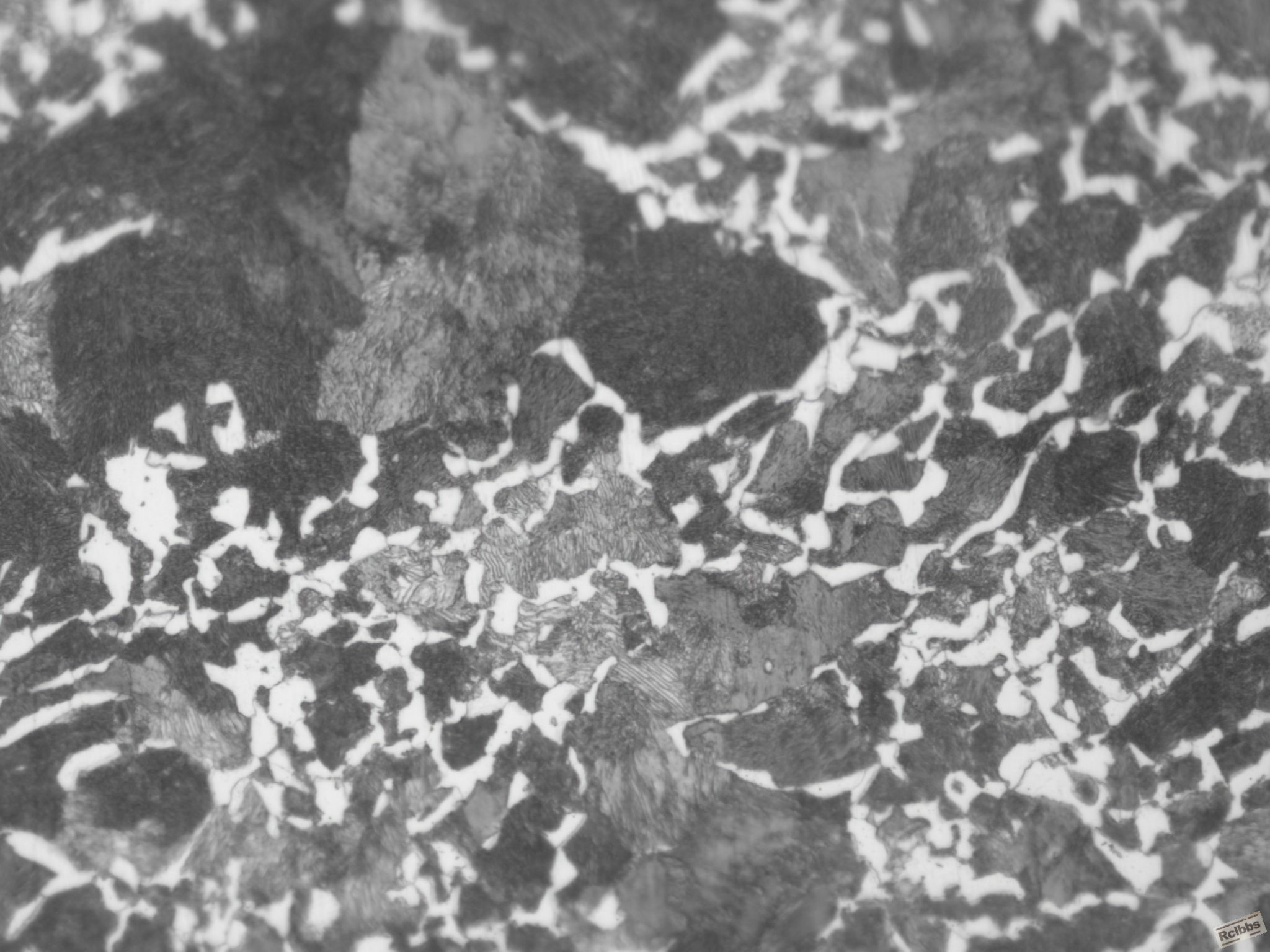

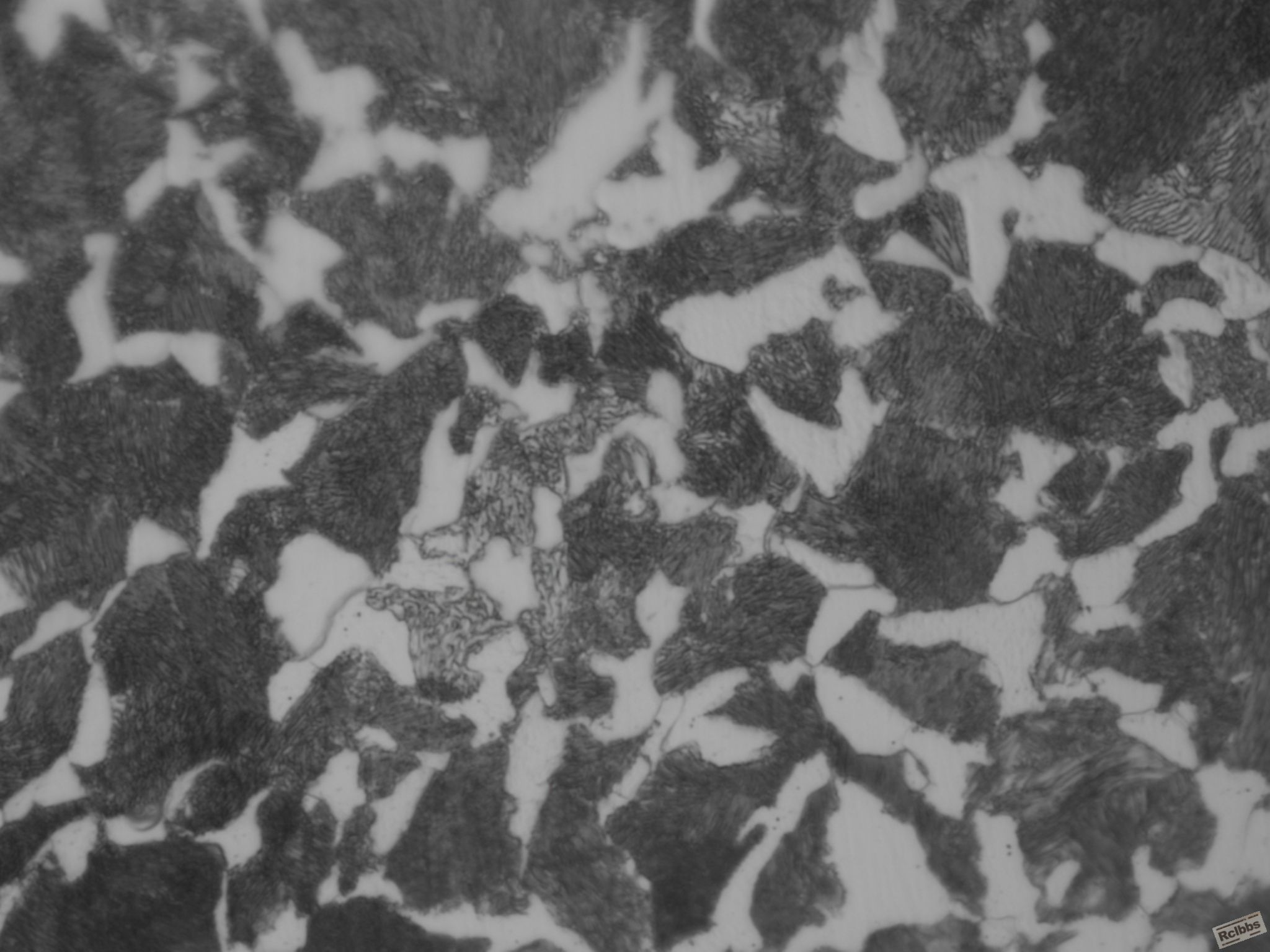

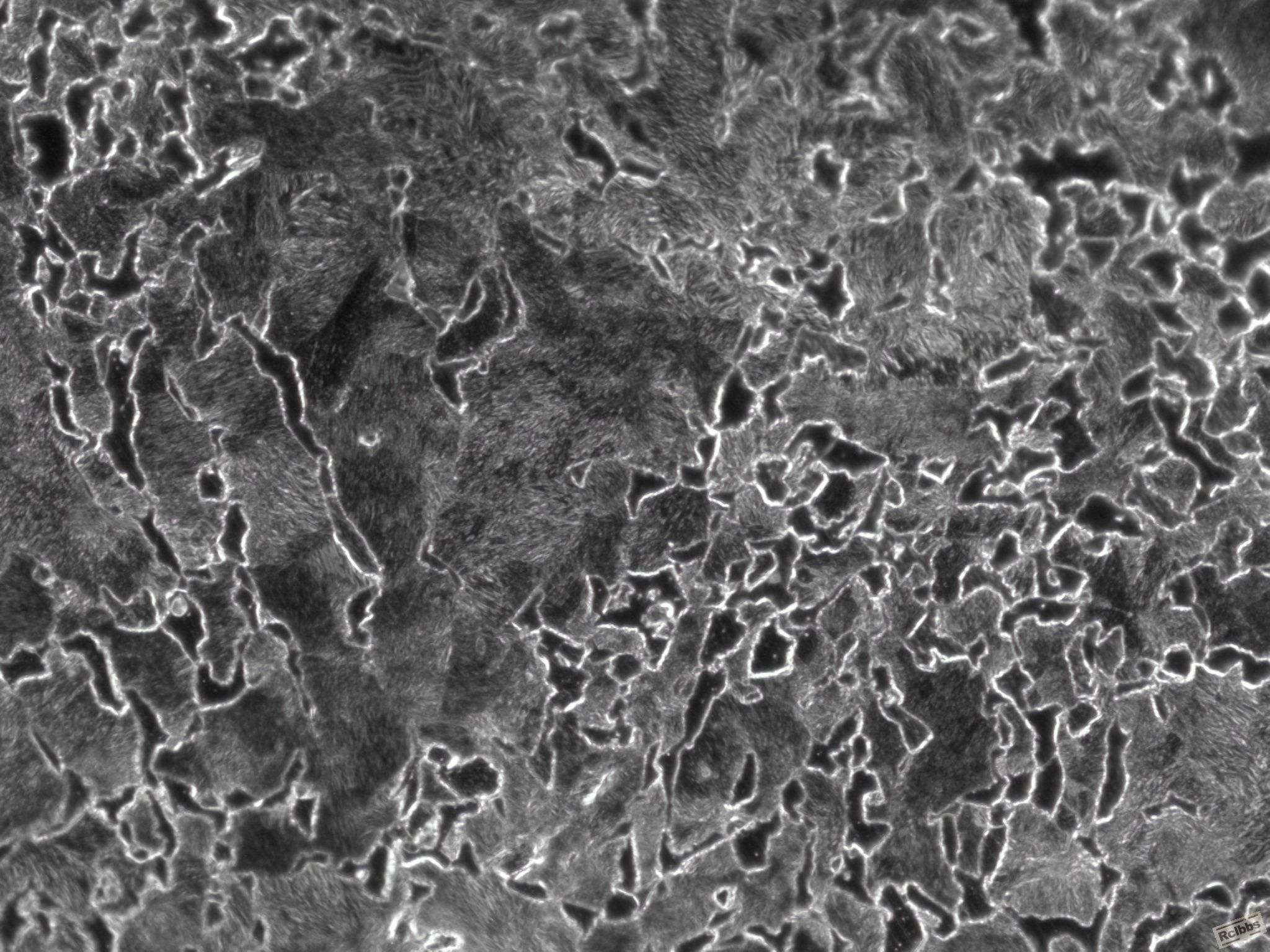

50钢车轴坯试样860度正火,今天由于样较多(14根试棒),普通箱式炉,且正火时间刚好是中午(今天气温33度),操作者以往常3-5根样时一样堆放冷却。下午进行性能试验,发现强度普遍高于平常值,而延伸、收缩却不满足要求了,对拉伸试样取样高倍观察发现呈混晶状态,我想问的是为何混晶后,强度还会比全部细化的高,原因是什么?请高人解释!
图片分别为100倍、1000倍(大珠光体区)、1000倍(小珠光体区)、500倍、500倍暗场

 楼主| 发表于 2011-7-26 21:11:24 | 显示全部楼层
会不会是组织不匀,形成与拉伸应力的抗力,造成金属在拉伸时滑移困难,形成高强度低延伸、收缩呢
发表于 2011-7-27 00:58:09 | 显示全部楼层
    这种现象不止一次遇到过:粗晶区域往往是贝氏体占据,贝氏体的出现是冷却速度过快形成,它的转变机制不同于P+F相,B没有充分的机会形核生长,也是在原奥氏体晶粒范围依切变机理形成。因此作为新相的贝氏体完全依照原奥氏体晶粒大小不变故而粗晶。P+F相依靠先形核再生长得到铁素体晶粒细小。
    贝氏体尽管粗大但是作为相与相比较,贝氏体硬度强度还是比细致的珠光体高,然而塑性韧性却低。同样,粗大的马氏体硬度强度很可能比珠光体还会更高,防止正火粗晶一要加热充分消除材料内部偏析;二要十分讲究冷却:尤其是含有促使C曲线右移合金元素的钢种,在600°C以下冷速要缓下来,不要一味快冷到底,否则过冷奥氏体冷却过程被部分导入C曲线的贝氏体区,由此造就了粗晶显现上述异常情况。

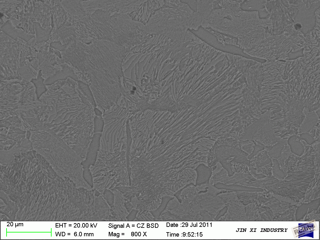

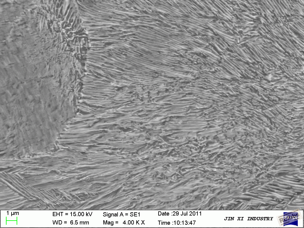

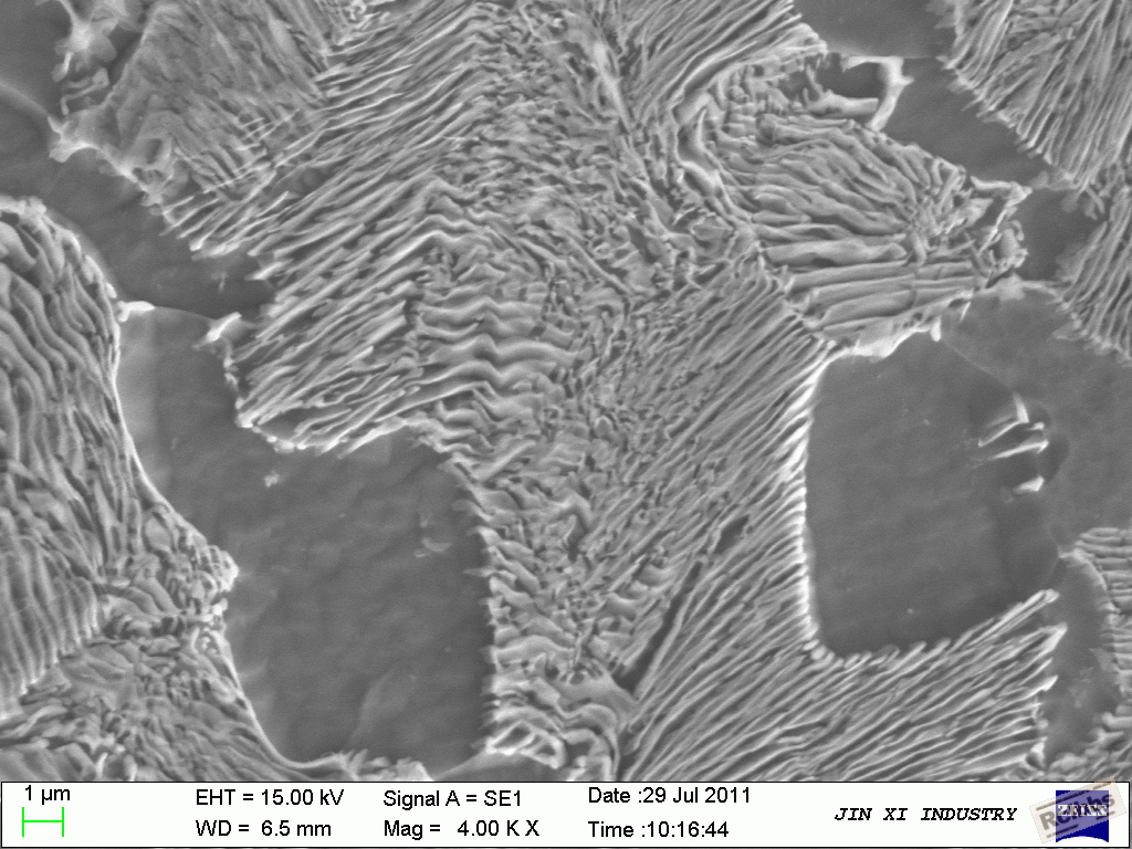

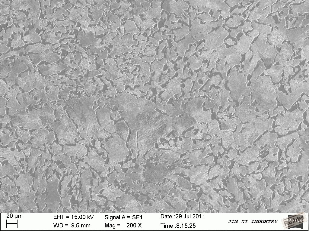

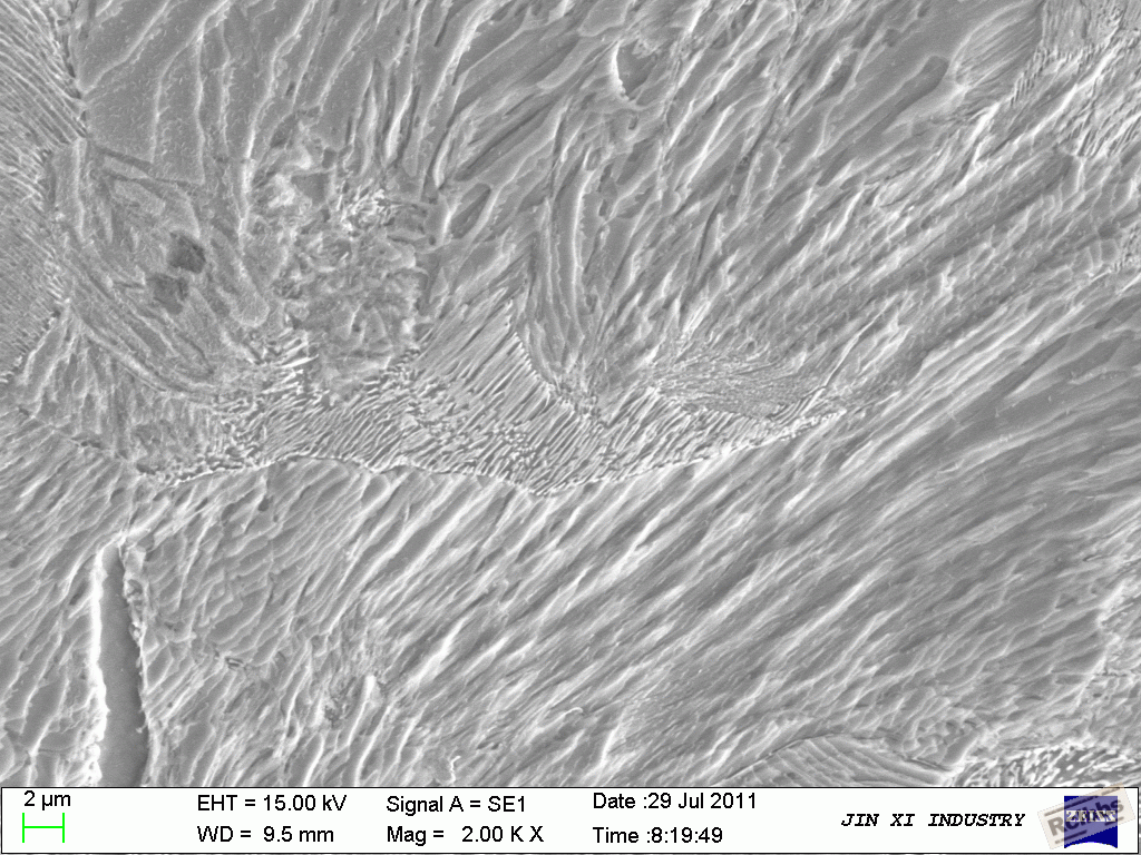

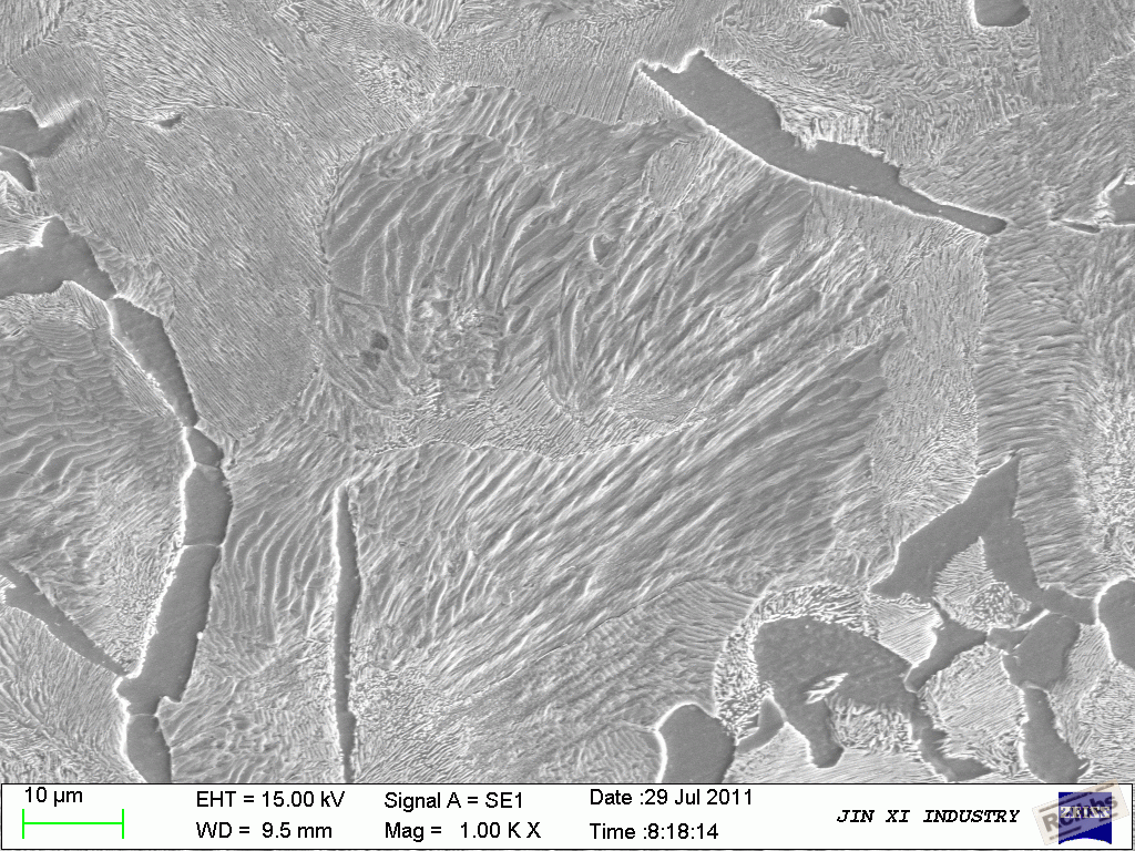

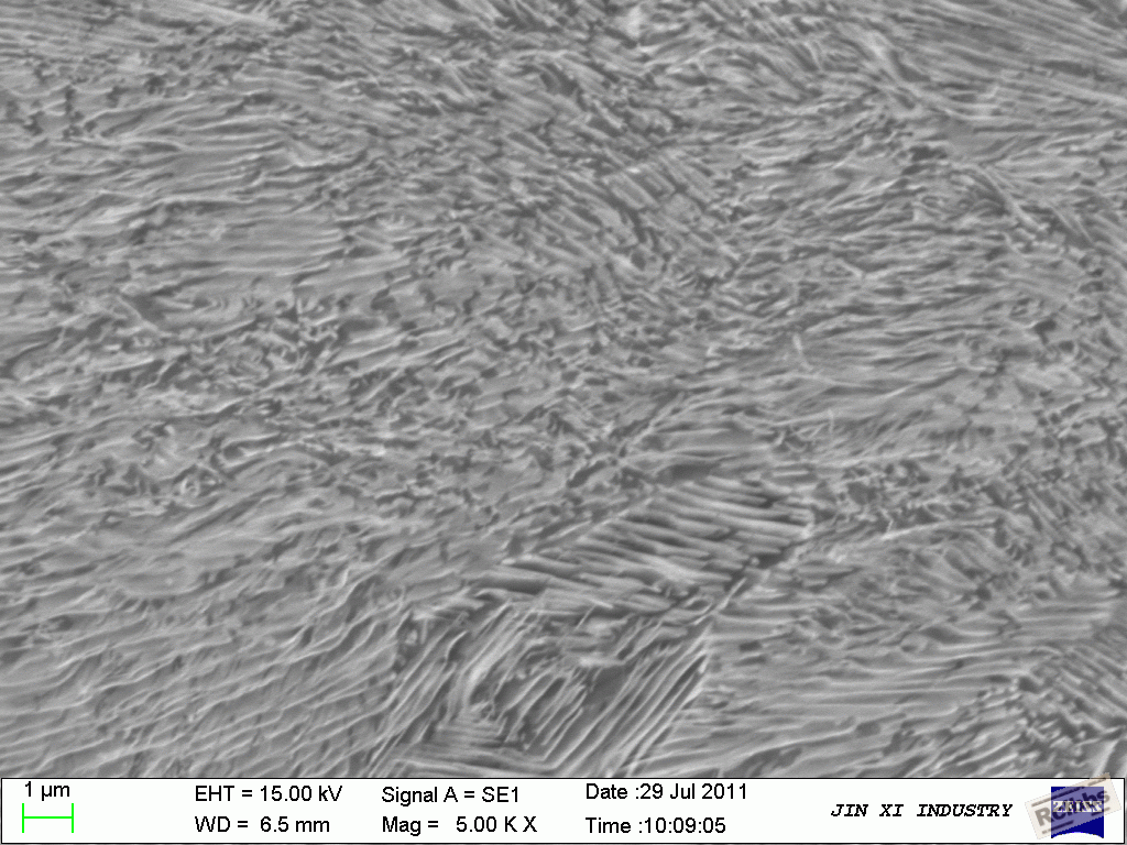

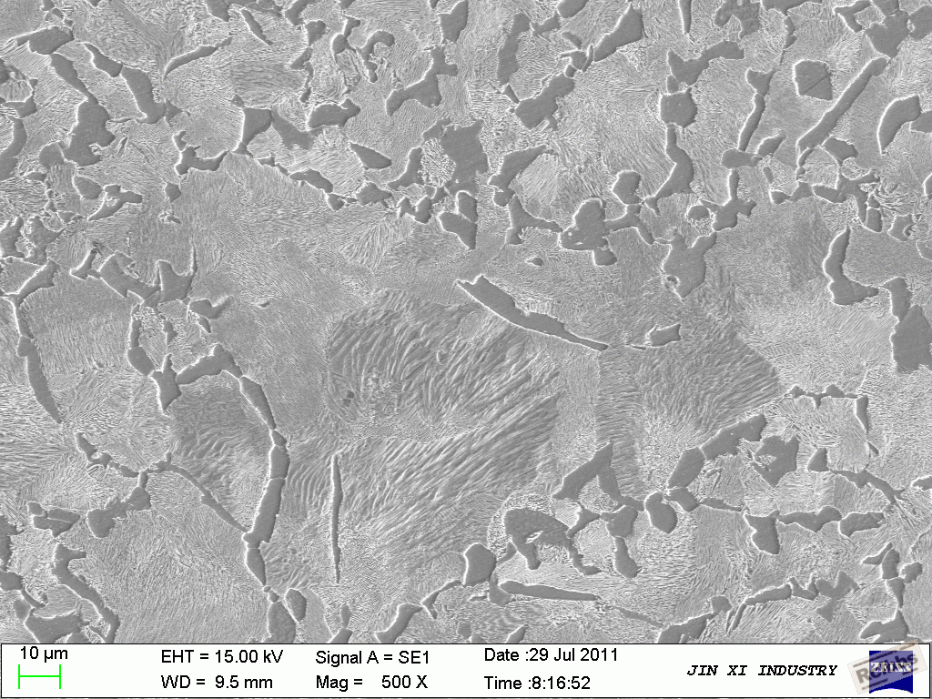

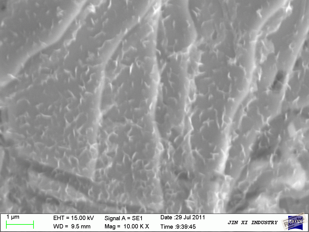

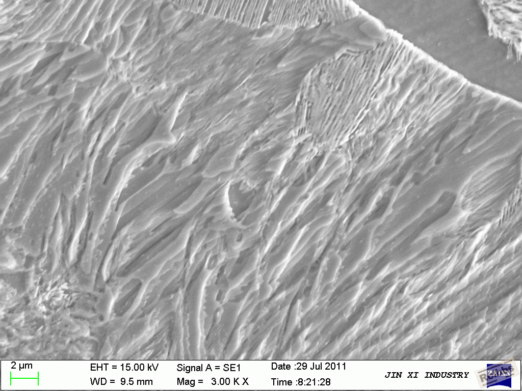

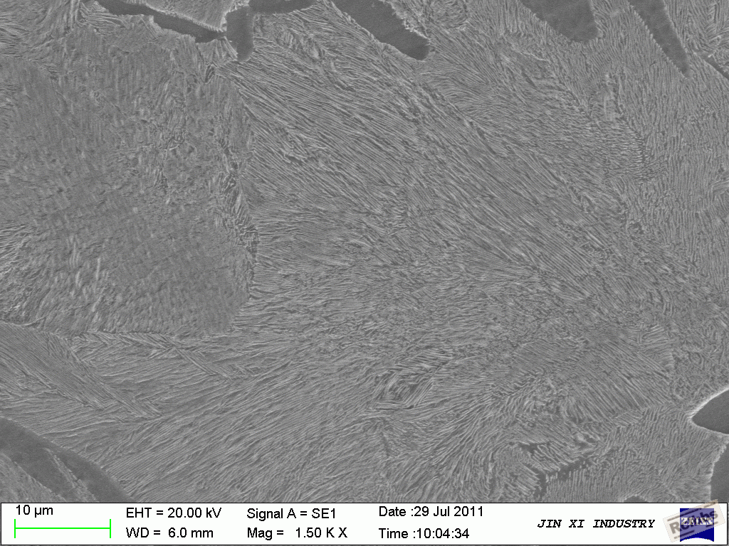

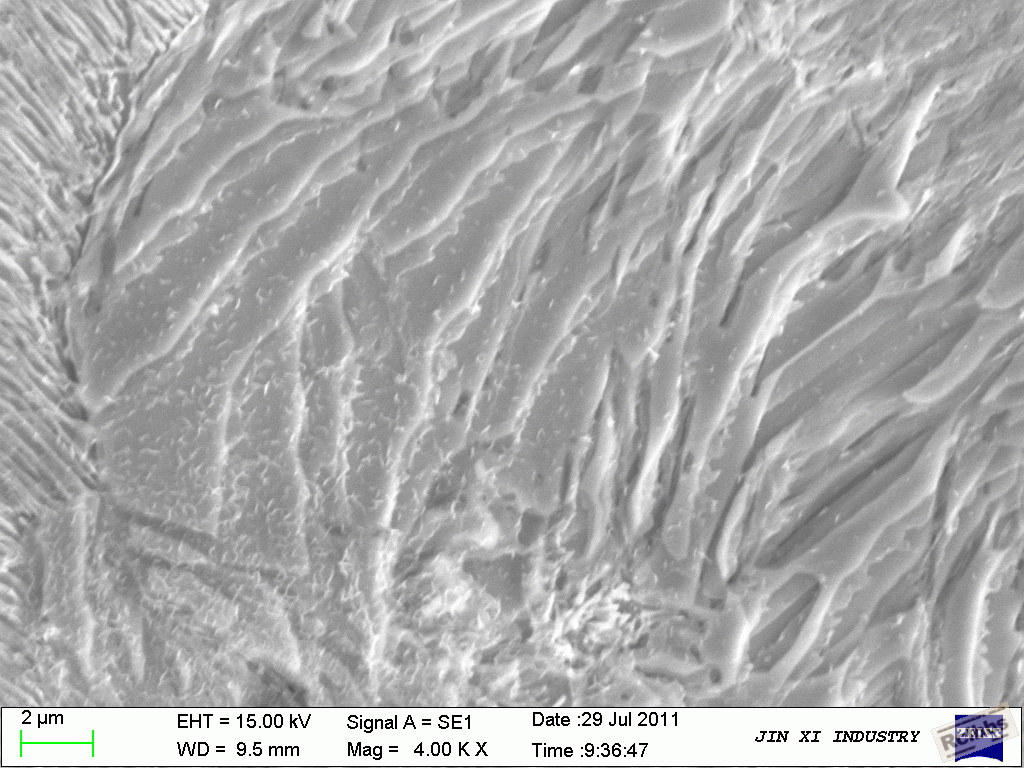

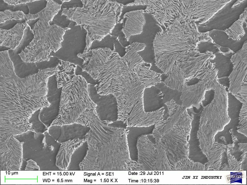

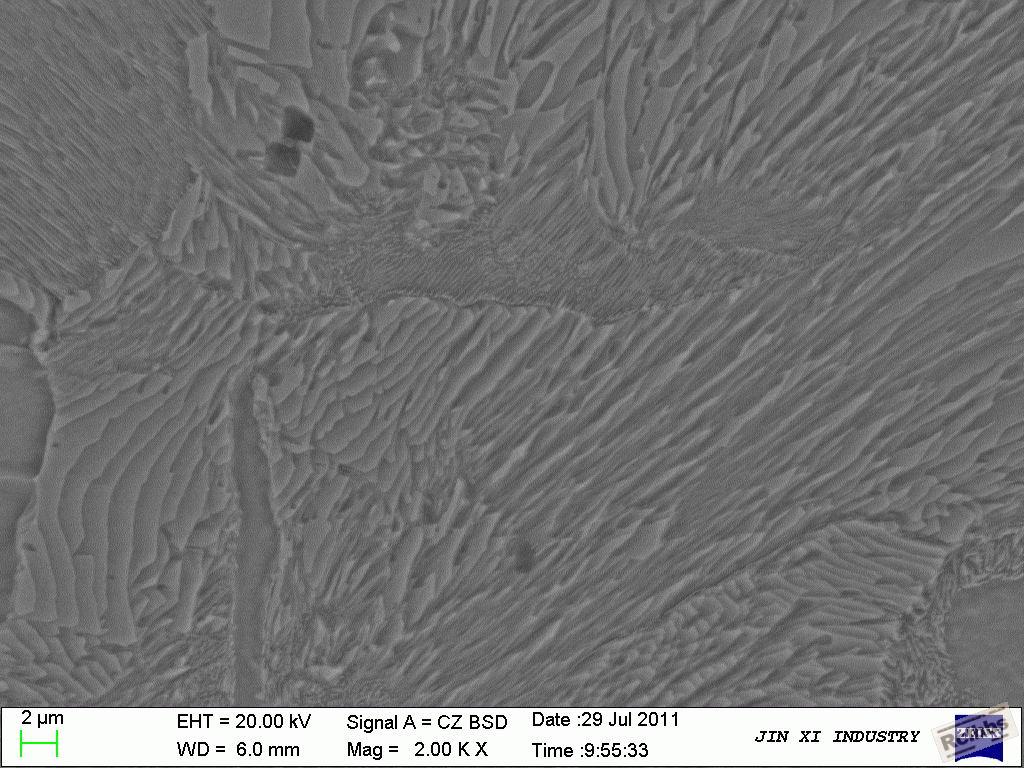

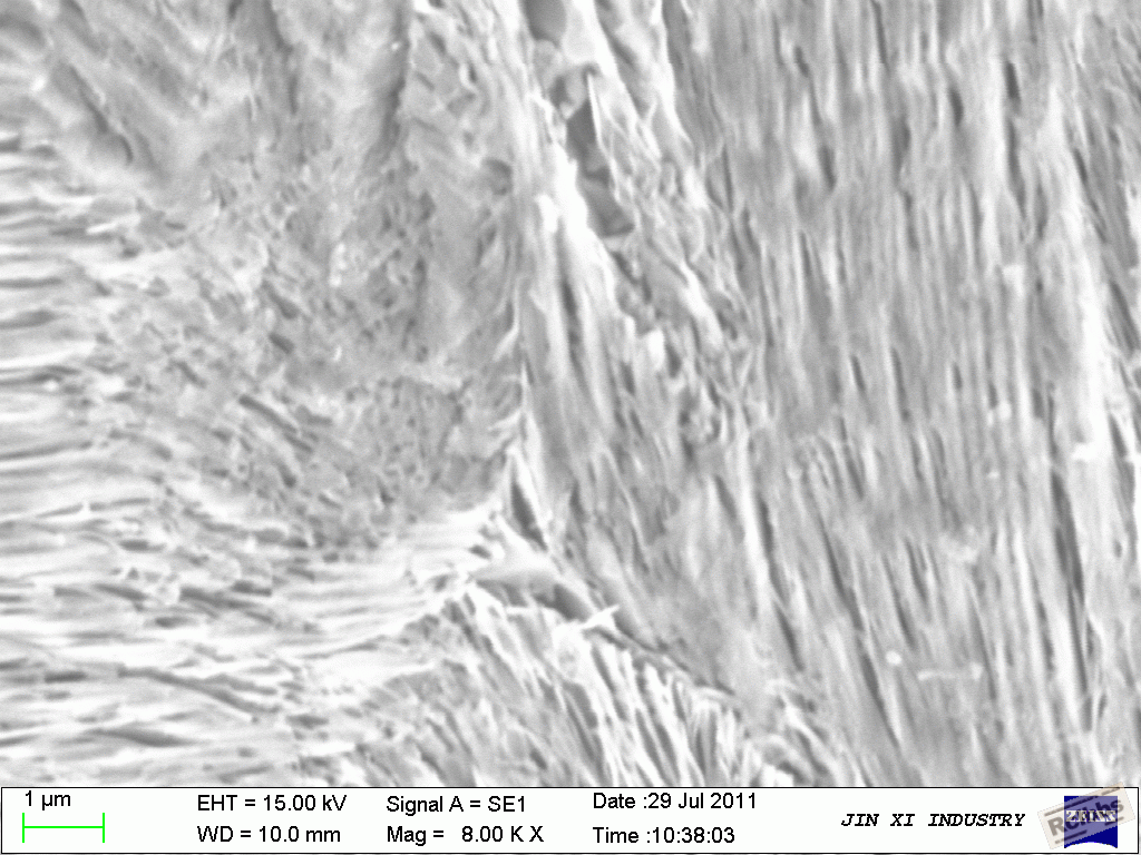

 楼主| 发表于 2011-7-29 13:16:57 | 显示全部楼层
ZX771 发表于 2011-7-27 00:58
这种现象不止一次遇到过:粗晶区域往往是贝氏体占据,贝氏体的出现是冷却速度过快形成,它的转变机制 ...

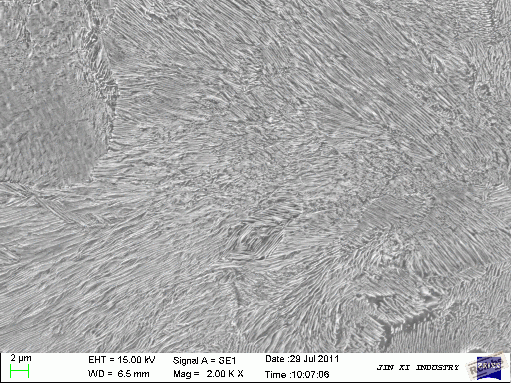

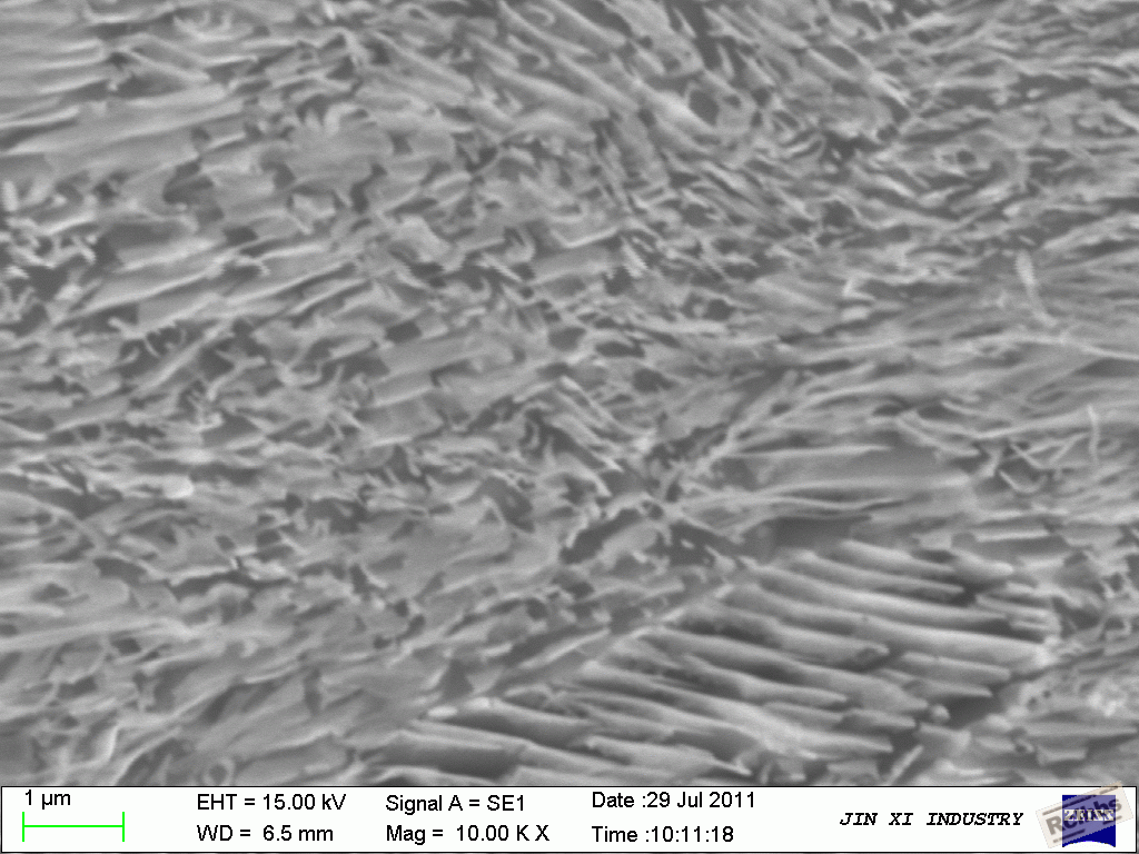

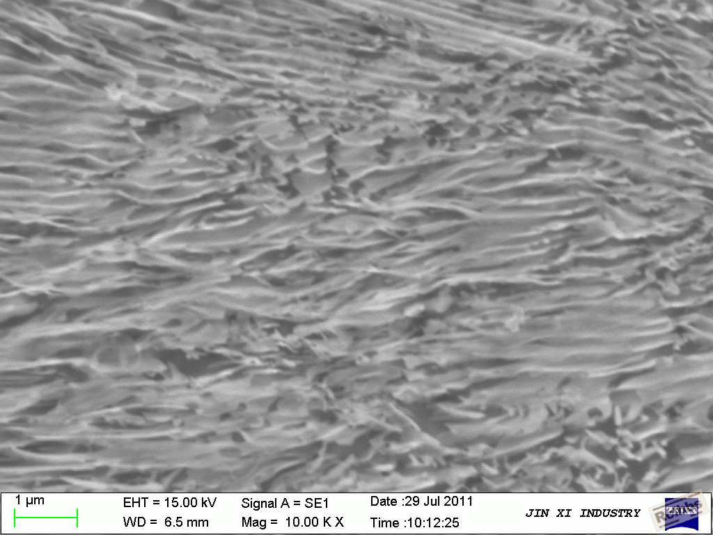

没有其他手段,就用电镜看了一下,不好确定你说的贝氏体是不是存在。还得请高人辨认!!
hunjing00.gif hunjing01.gif hunjing02.gif hunjing03.gif hunjing04.gif hunjing05.gif hunjing06.gif hunjing07.gif hunjing08.gif hunjing09.gif hunjing10.gif hunjing11.gif hunjing12.gif hunjing13.gif hunjing14.gif hunjing15.gif hunjing16.gif hunjing17.gif hunjing18.gif
另外做了一下能谱分析,分析结果见附件
车轴混晶.doc (1.28 MB, 下载次数: 415)
 楼主| 发表于 2011-7-29 13:19:19 | 显示全部楼层
我看到的较多的还是取向不同的珠光体,另外想问问高人珠光体、铁素体、贝氏体的一般含碳量是多少?这个能有个范围吗?
发表于 2011-7-29 16:07:59 | 显示全部楼层
期待中,另外50#钢正火冷却应该不会有贝氏体转变的空间,如何能判断粗晶区为贝氏体占据。期待中。
发表于 2011-7-29 22:27:04 | 显示全部楼层
prq 发表于 2011-7-29 13:19
我看到的较多的还是取向不同的珠光体,另外想问问高人珠光体、铁素体、贝氏体的一般含碳量是多少?这个能有 ...
        为何混晶后,强度还会比全部细化的高?我认为同是珠光体组织的情况下,应当细化的比粗大强度韧性高才是合理的,由此考虑只有出现不同组织才可能产生你所说的现象。结合我在其它钢种正火遇到的情况作出存了在贝氏体的推测。是否正确供参考,50钢在TTT曲线图是没有贝氏体区域,但在CCT曲线图是存在的,如果局部元素偏析的话就不好用正常的50钢材料来衡量组织转变结果,一切当然由实物检测验证结论为准。出于对这个问题的兴趣和关注,找到一点资料供分析问题的参考:
50钢车轴热处理局部粗晶分析与对策.pdf (278.38 KB, 下载次数: 468)
50钢车轴的锻造与热处理工艺探讨.pdf (270.28 KB, 下载次数: 465)
车轴钢晶粒度浅述.pdf (109 KB, 下载次数: 457)
还有两个链接:
车轴钢晶粒度浅述 http://www.rclbbs.com/forum.php?mod=viewthread&tid=7245
从40,50车轴钢之争看中国学术界的腐败  http://www.tianya.cn/publicforum/Content/No01/1/75125.shtml
同样在期待该问题取得进展。

发表于 2011-10-11 15:09:57 | 显示全部楼层
凑凑热闹,说说个人看法:1.就图片的组织来说,存在着铁素体F、珠光体P、下贝氏体B下;2.产生这种组织现象是由于冷却速度加上材料存在着枝晶偏析,微区成分有差异造成;3.钢材的性能与材料的组织有关,三种组织的整合体对强度反而提高,但综合机械性能却能准确反应。塑性降低,韧性肯定也是降低的。4.材料的混晶组织与上一道工序有关,若是锻造,这也就很好解释了,热处理不会造成混晶组织,只能是混合组织。
