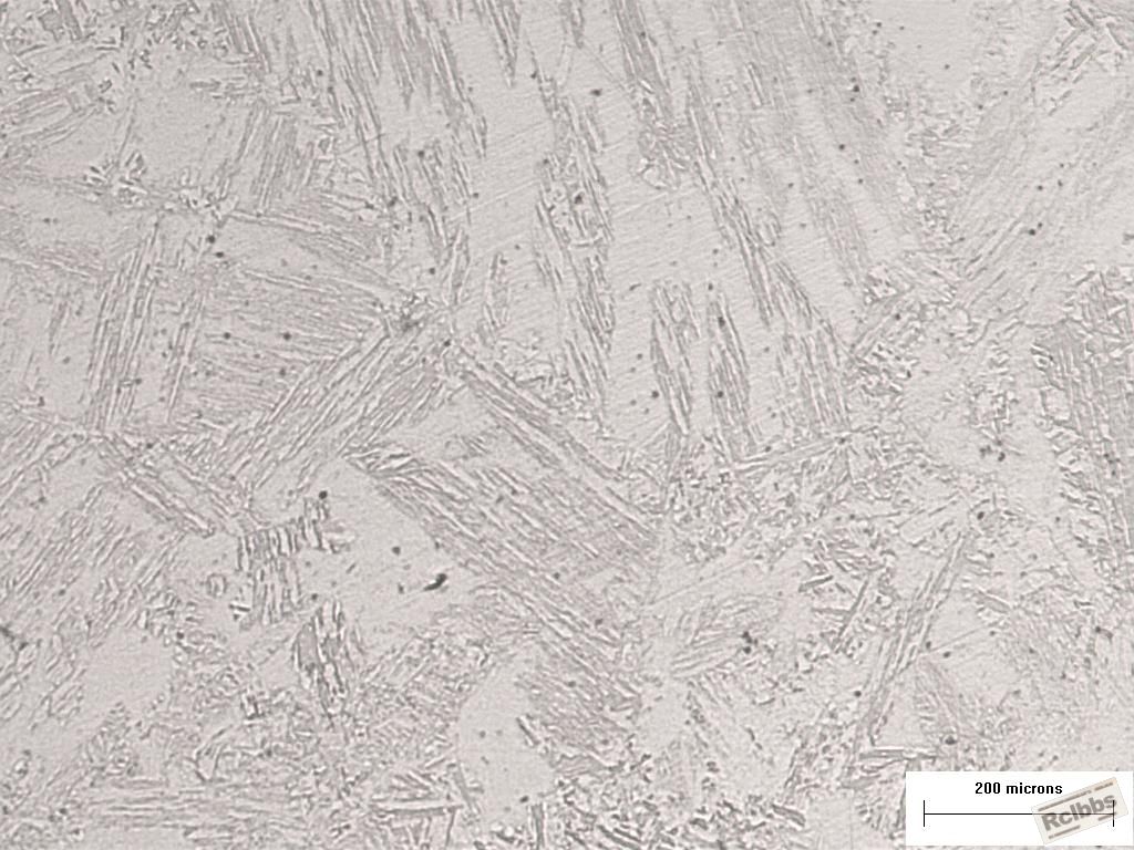

成分大概是 12%wt Cr—1%wt Si—2 wt%Mn-Fe
铸态,切割以后950℃ 保持30分钟,淬火,黑的地方硬度大概在340Hv左右
我弄不清楚这个是不是马氏体,还是贝氏体或者其他的组织,希望大家帮忙给分析一下
发表于 2011-7-30 14:22:20 | 显示全部楼层
板条马氏体。。。。。。

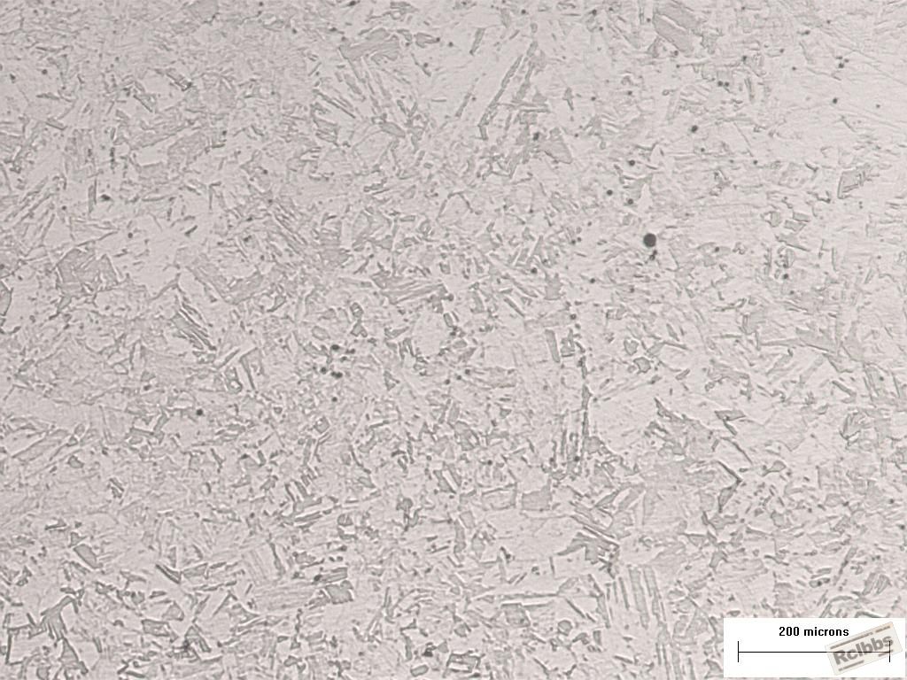

那这个又是什么?相似的合金成分,铸态
现在挺晕的
发表于 2011-8-3 08:34:45 | 显示全部楼层
loliming 发表于 2011-8-2 23:30
那么白色的是铁素体了?
依我看,应该全部是板条马氏体
 楼主| 发表于 2011-8-3 22:41:02 | 显示全部楼层
Magikal 发表于 2011-8-3 08:34
依我看,应该全部是板条马氏体
为什么呢?请讲解一下吧
