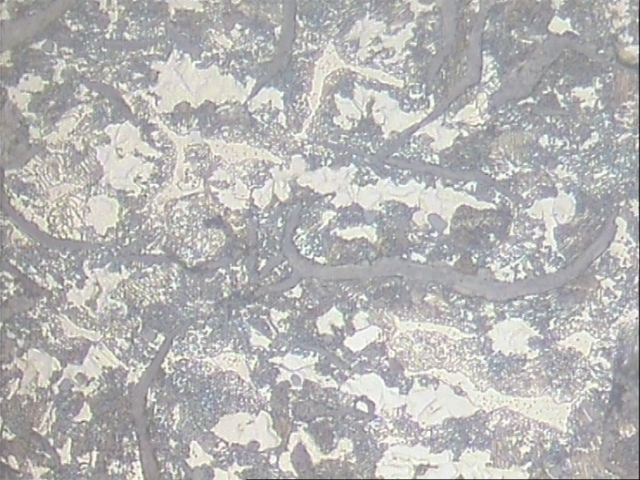

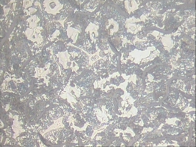

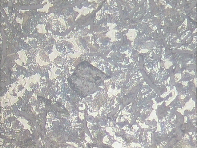

各位老师请指教我这都有什么组织啊,工艺是铸造+780网带空冷
发表于 2011-8-1 11:28:45 | 显示全部楼层
铁素体+珠光体+磷共晶+碳化物
发表于 2011-8-1 11:58:58 | 显示全部楼层
铁素体+珠光体+磷共晶+石墨(像A类,图片不好分辨)
签到天数: 455 天
发表于 2011-8-1 21:16:06 | 显示全部楼层
铁素体,石墨,珠光体
签到天数: 49 天
发表于 2011-8-2 10:02:39 | 显示全部楼层
珠光体,铁素体,磷共晶,碳化物基本上没有,片状石墨(A),你这个上面磷共晶好像多了点,特别是第三张,就是形状有尖角,表面麻麻的那种。
 楼主| 发表于 2011-8-2 20:02:17 | 显示全部楼层
谢谢各位老师,请问磷共晶是二元的还是三元的啊,怎么区别啊,如何消除磷共晶?
发表于 2011-8-3 20:15:45 | 显示全部楼层
石墨很明显,外形带尖角、内陷,且有点状分解产物的是磷共晶,与石墨为邻、有晶界的白色部分为铁素体组织,其余较亮、且无晶界的白色部分为碳化物。基本组织不清楚,感觉是珠光体。
