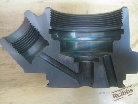

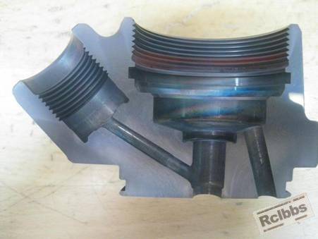

工艺:先后对M45和M20的螺纹进行高频回火处理。
问题点:请问大家,同样的工艺流程为什么处理后的颜色会有这么大的差异?原因出现在哪里?

工件表面油污太多两只清洁度不同颜色自然不同》l

两个工件在处理过程中工艺参数有偏差,或者二者与感应器的相对距离有所变动。

工件都是经过真空洗净的,应该没有油污等。请问还有其他方面影响吗?谢谢,关注!

工艺参数是一样的,不存在偏差。与感应器的相对距离可能存在细微偏差,请问一下偏差会产生多大的偏差,和距离具体有什么联系吗?谢谢!

至于工件和感应器之间的位置偏差有多大,只有你自己去看才清楚。
距离有偏差温度就会有变化,透热和热传递都会有变化。

从图样上看,好像回火温度偏高。或许是采用一次加热所致。可以采用小功率,多次加热不就可以聊吗?

能提供更具体的消息不,工艺参数没有变化啊

M45处原来工艺就是分两次加热的
