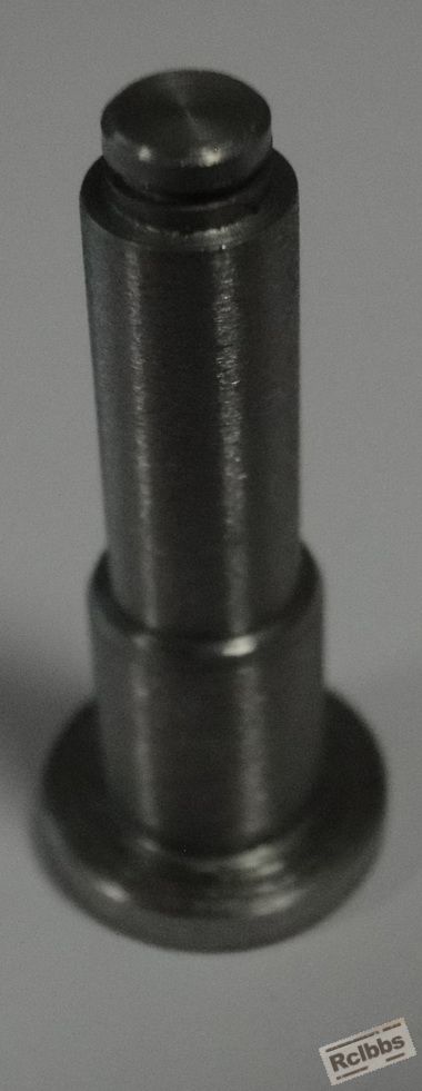

      我想请问一下,冷拉后的低碳钢渗碳层很浅是什么原因,有没有冷拉后渗碳难这一说法,如果有怎么解决好呢?

 楼主| 发表于 2011-8-8 17:25:44 | 显示全部楼层
taorbshi 发表于 2011-8-8 16:46
是什么形状的零件?表面冷作硬化层晶粒致密,冷拉时表面附着的润滑剂对吸附有一定影响,采用清洗或采用随炉 ...
   工件总长度在35mm左右,最大外圆直径12mm左右,最小外圆在4mm左右
