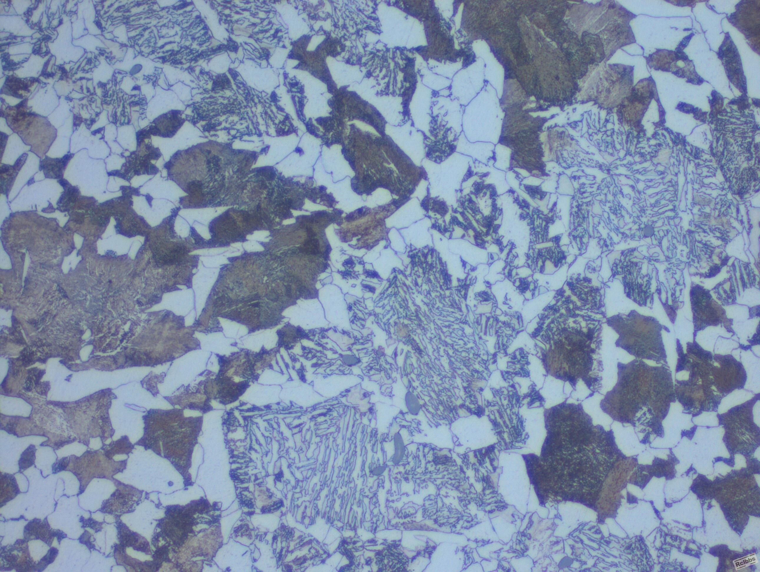

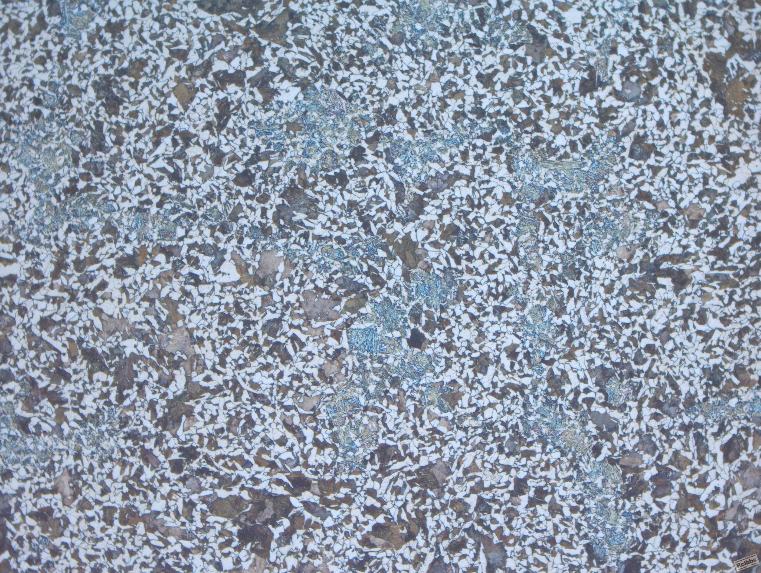

[求助] 请问这是什么组织?
发表于 2011-8-8 18:20:27 | 显示全部楼层 |阅读模式
低合金钢正火后的组织
发表于 2011-8-9 09:49:56 | 显示全部楼层
请问楼主,这是哪种低合金结构钢?
  看楼主上传的金相图片,组织混晶严重。
 楼主| 发表于 2011-8-9 18:38:56 | 显示全部楼层
发表于 2011-8-9 20:01:14 | 显示全部楼层
taoliu1943 发表于 2011-8-9 18:38
ZG25MnCrNi,碳约为0.25,Mn约为0.85
这个铸件不仅混晶严重,有贝氏体组织,组织及晶粒度肯定不合格,仅仅通过正火难以得到有效改善。
 楼主| 发表于 2011-8-15 08:33:12 | 显示全部楼层
请问是铸造过程中的哪个环节造成的啊?
