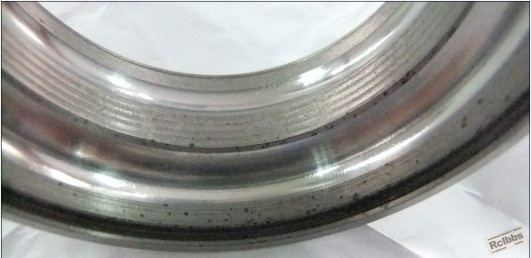

很像锈蚀的挡边黑斑,有的比这大,呈片状像墨水滴的形状
我们是做轴承磨加工的, 最近发现有小部分的轴承挡边端面出现黑斑很像锈蚀,但没有深度好像从材料内部透出来一样,不知是何种缺陷,高工们帮忙分析下,磨加工是磨不到这个地方的 附图:

发表于 2011-8-17 15:00:06 | 显示全部楼层
应该是生锈造成的吧
 楼主| 发表于 2011-8-17 07:40:15 | 显示全部楼层
您好! 如果是热处理前生锈,那现在这种情况会对以后的使用造成什么样的影响?应该怎样处理呢?
 楼主| 发表于 2011-8-13 17:42:59 | 显示全部楼层
刘武乐 发表于 2011-8-10 07:33
不是生锈就是淬火油,这样的情况见多了呵呵。
生锈的可能大一点。
你好!如果是淬火油的话,会是什么原因?淬火油里有杂质?

发表于 2011-8-11 12:03:10 | 显示全部楼层
建议你做一下黑斑处的金相检验,如果有严重的脱碳,就可以确定为产品热处理前生锈造成的。
发表于 2011-8-11 08:29:55 | 显示全部楼层
主要是锈蚀的原因。我们以前也过类似的问题。

发表于 2011-8-10 16:57:36 | 显示全部楼层
此种现象,是淬火前工件生锈,经加热后淬火,形成氧化黑斑。个人见解只供参考。
发表于 2011-8-10 09:52:53 | 显示全部楼层
应该就是生锈!我们也出现过这种情况,外倒角多一点!

发表于 2011-8-10 07:33:26 | 显示全部楼层
生锈的可能大一点。

发表于 2011-8-9 18:37:19 | 显示全部楼层
请你说明怎么的淬火方式以及加热前的状态
