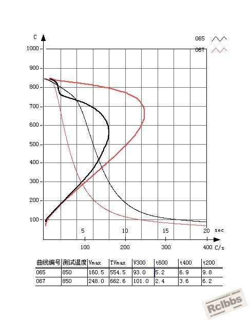

两种淬火液的冷却曲线那种好?淬45#钢
发表于 2011-8-12 11:25:57 | 显示全部楼层
红色略好,但300以下冷素稍微快了点,对处理稍微大些的工件黑色肯定硬度不行
 楼主| 发表于 2011-8-12 11:32:58 | 显示全部楼层
谢谢了,根据您的经验哪种淬火液和红色得差不多,300度一下能慢点的?甚至比红色还要好?谢谢不胜感激!
 楼主| 发表于 2011-8-12 11:35:24 | 显示全部楼层

手头没数据,也记不清楚了,不好随便推荐,只能说你试一下,从盐水、2硝、三硝,低浓度淬火液等,书上有数据的。至于说你的例子,我觉得5公斤的零件基本是淬火很难的

个人觉得楼主的曲线里面,红色的比较像盐、碱水的冷却曲线,黑色的有点意思,是低浓度(1-2)%的PAG吗?还是水温较高的盐、碱水?
淬45钢,我也觉得红色的效果要好些,硬度会比较均匀,层深要深,但还是是有开裂的风险。
 楼主| 发表于 2011-8-12 14:35:48 | 显示全部楼层
大虫 发表于 2011-8-12 13:36
个人觉得楼主的曲线里面,红色的比较像盐、碱水的冷却曲线,黑色的有点意思,是低浓度(1-2)%的PAG吗?还是 ...
黑色的是PAG浓度应该在4-5%左右,淬的工件直径14的圆钢长400,硬度要求50以上根本没法淬到只有25-35之间,水温45度左右
红色的也是买得淬火液,淬火的硬度还可以,就是和您说的有破碎。

我的产品里面有套筒头,用盐水和三硝怕有破碎,我的炉子是网带炉

那您说用什么好呢?我的产品有套筒头,L扳手,直径14长400的长杆,您说适合什么样的淬火液,炉子是网带炉?

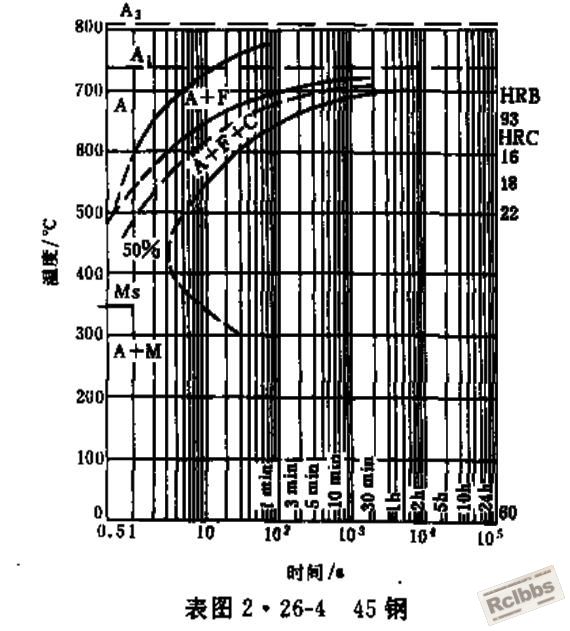

QQ截图未命名.JPG 从45#材料的CCT曲线,可以看出400℃时的冷却速度不能超4s,所以应选067

若是4-5%的PAG,蒸汽膜长了点,而低温冷速稍显快了些。
红色的应该是人家卖了无机淬火液或淬火盐给你,淬火硬度会有保证但低温冷速和水一样,当然会有开裂。
同一家有两种卖给你,用的是南京科润?

当然红色的好点。不论是高温区的冷却速度还是低温区的冷却冷却速度都好过白色的。不过V300都太高。45钢,V300在50以下都足够
