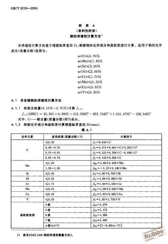

发表于 2011-8-18 20:24:50 | 显示全部楼层
sheng1985z 发表于 2011-8-18 17:20
碳是结构钢中最主要的元素,它决定了钢的淬硬性,即淬成马氏体的硬度,同时碳也是一个有效增加淬透性的元素 ...
    这个问题在GB/T 5216-2004 《保证淬透性结构钢》标准的附录A可以得到确切的答案具体结果。在C含量0.10~0.70%范围内,C元素是在增加材料淬透性的。以下贴图为证详情请从标准中查看:
