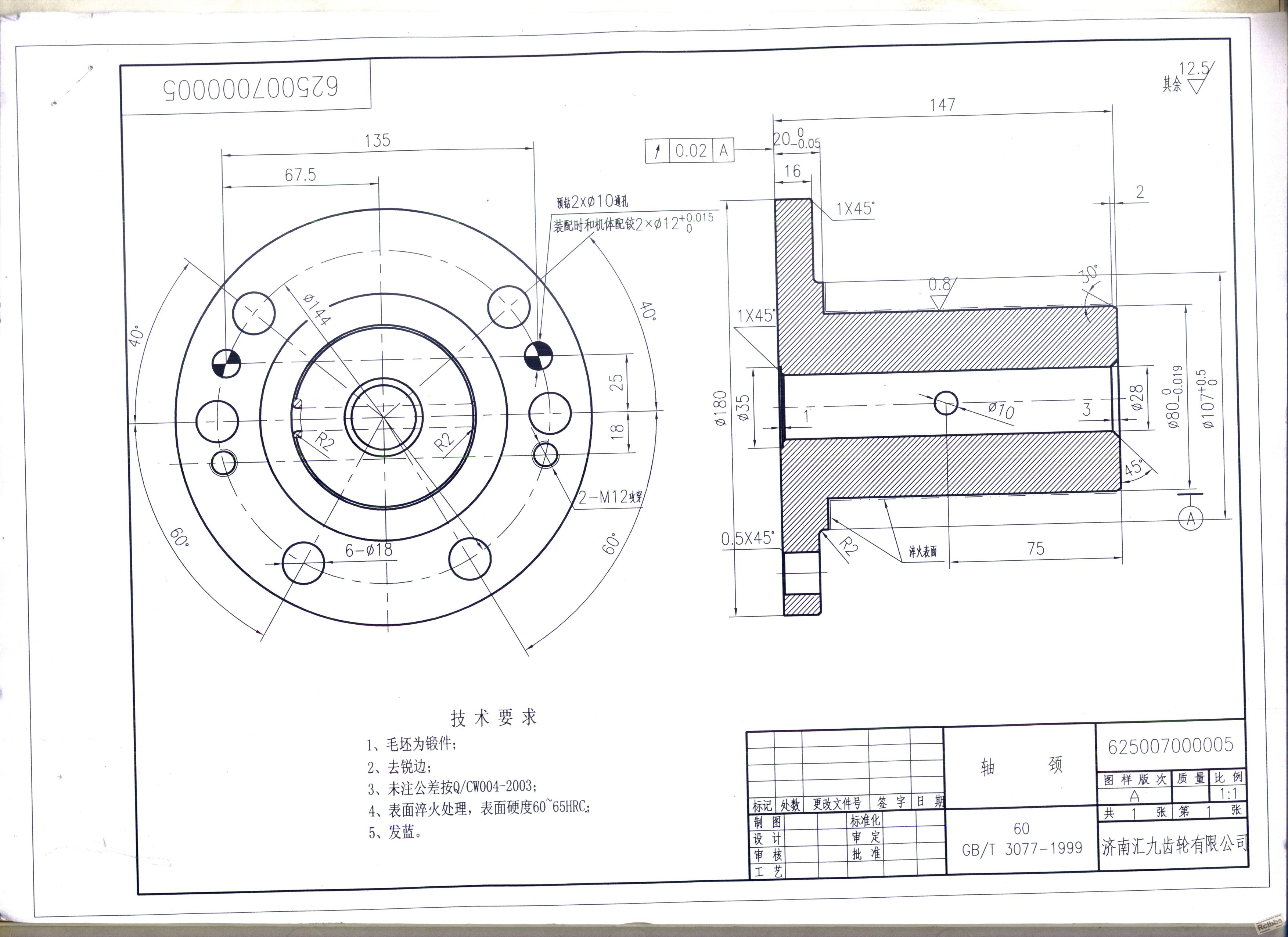

大家看看这个产品(见附件)如何处理?

0.8μm的粗造度,一般是配合面,不用发蓝的,可协商
锻坯--球化退火--抛丸--机加工--高频淬火--发蓝--磨加工

这个件只有硬度要求,应该不难!

我现有一台200KW高频加热电源配用的是气动式盘形齿轮专用淬火机床,淬这个产品无法采用连续移动(扫描)式加热淬火,我制作了一个矩形强力感应器(加装有导磁体),阳极电压12000V,加热40秒温度居然只有800°C左右。现在高频是没有指望了,正准备在分公司的中频立式淬火机床的连续移动(扫描)式加热淬火工装,可我担心水溶性合成淬火液难以淬到技术要求的高硬度,不得不考虑预备方案。

什么材料的?中频加热,然后直接掉水中!不用淬火液淬火!

材料:60钢。“中频加热,然后直接掉水中”,怎么掉?中频一次加热长度127mm,加热均匀性如何?不会开裂吗?

中频或高频加热比普通加热局部淬火要好的多,更符合图纸要求,感觉高碳钢件淬火容易出现裂纹,如果是手动间断加热,颜色均匀后,只要不淬裂,硬度应该没问题。

中频淬火加热127mm是没有问题的!你的材料用水也没有问题。就是倒角处需要倒大圆角,不然容易开裂。
