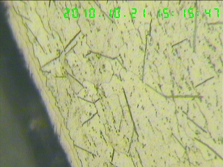

dhzhou888 发表于 2011-10-30 19:30

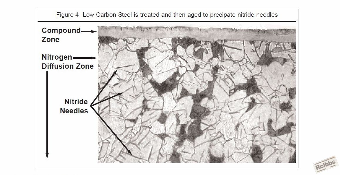

请注意,产品不要这个针状,主要是为了显示才这样做的。图片里的黑针就是针状氮化物。
图片如下:请周工指教
可我们的产品里面一直有这个黑针呀?我们的产品软氮化后就和周工发的图片差不多。

周工你的图片中的黑针就是针状氮化物吗?
可够请您对针状氮化物介绍一下。我想了解一下?
比说说针长  黑针的宽度对材料的性能有何影响。?
黑针为何状态和数量时最好。

dhzhou888 发表于 2011-10-31 03:49
为了提高零件的疲劳强度,建议该零件出炉后水冷,就不会出现这样的组织。
感谢周工的回复。
我们的零件是轴承的保持器,咩有很高的疲劳寿命要求。
我想知道关于这个针状氮化物有评级标准吗?
我只想知道这种氮化物的利弊。
