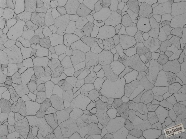

各位专家,请帮忙精确测量一下以下图样的晶粒度级别数和平均截距,急用,谢谢了!

晶粒度在6.5-7级,你用对比法比较直观,

什么材料,怎么腐蚀的啊,这个测起来简单,样制的很好
目测 最多6级,和楼上的结论有点差距。。。

我的标准挂图还没买回来,我用金相软件测出来是6.5级,33.6um左右!不知道是否准确~~~

哪位专家有金相分析软件的麻烦帮忙精确测量下~~~谢谢了!!!

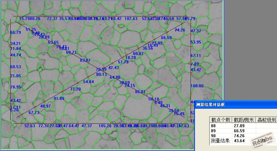

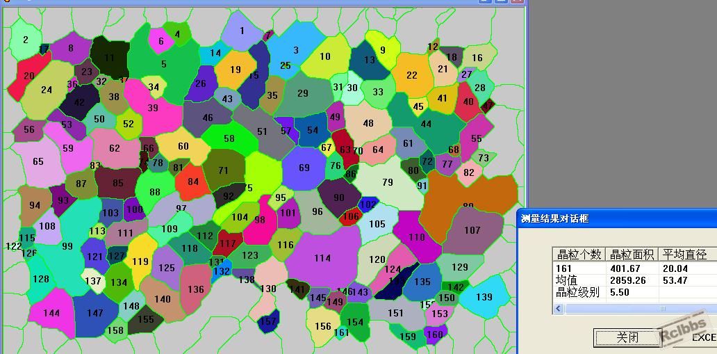

面积法5.5
截点法5.75

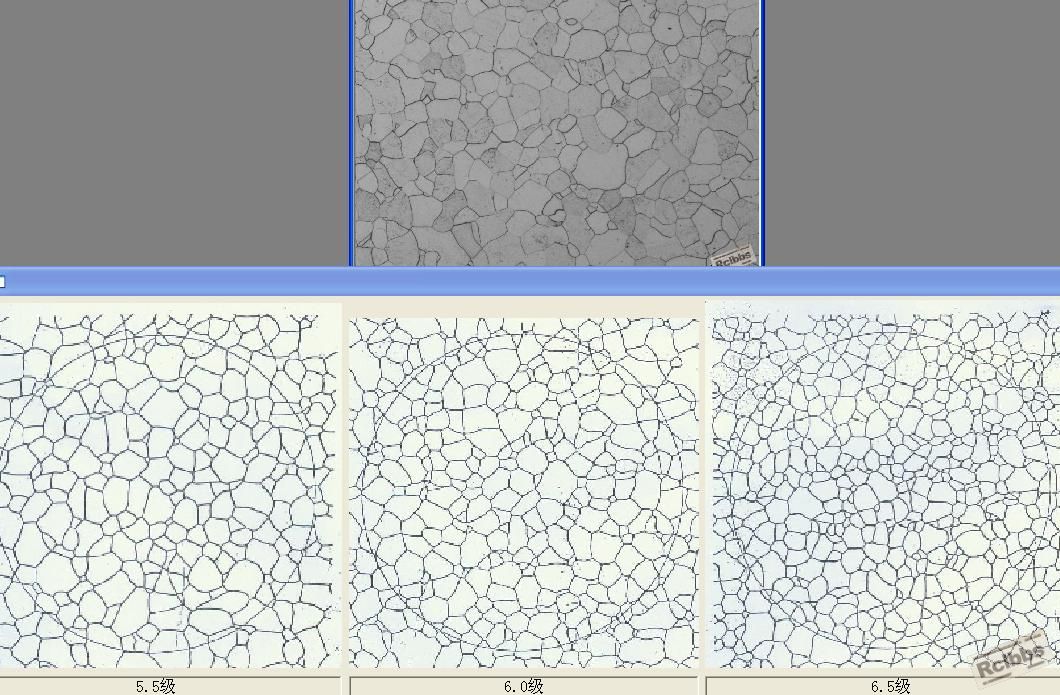

有些软件是用标准图上的晶粒图去做,和实际金相图是不同的,实际金相图没那么理想,你要对提取的晶界再做一些处理,对晶界要再修一下,补一下的。第一个图是对比法放到同一倍数下的,下面两个是晶粒度软件重建晶界后自动计算的。边上的晶粒不计在内。

是这样的,有时国外要具体数字,国家大对比也要具体数字,他不要几级几级,这时就必须要测量了,或用软件,或手工定量,二者择其一.一般情况下把倍数定准,对比一下不会差太多,最多半级.前提是要倍数准.
