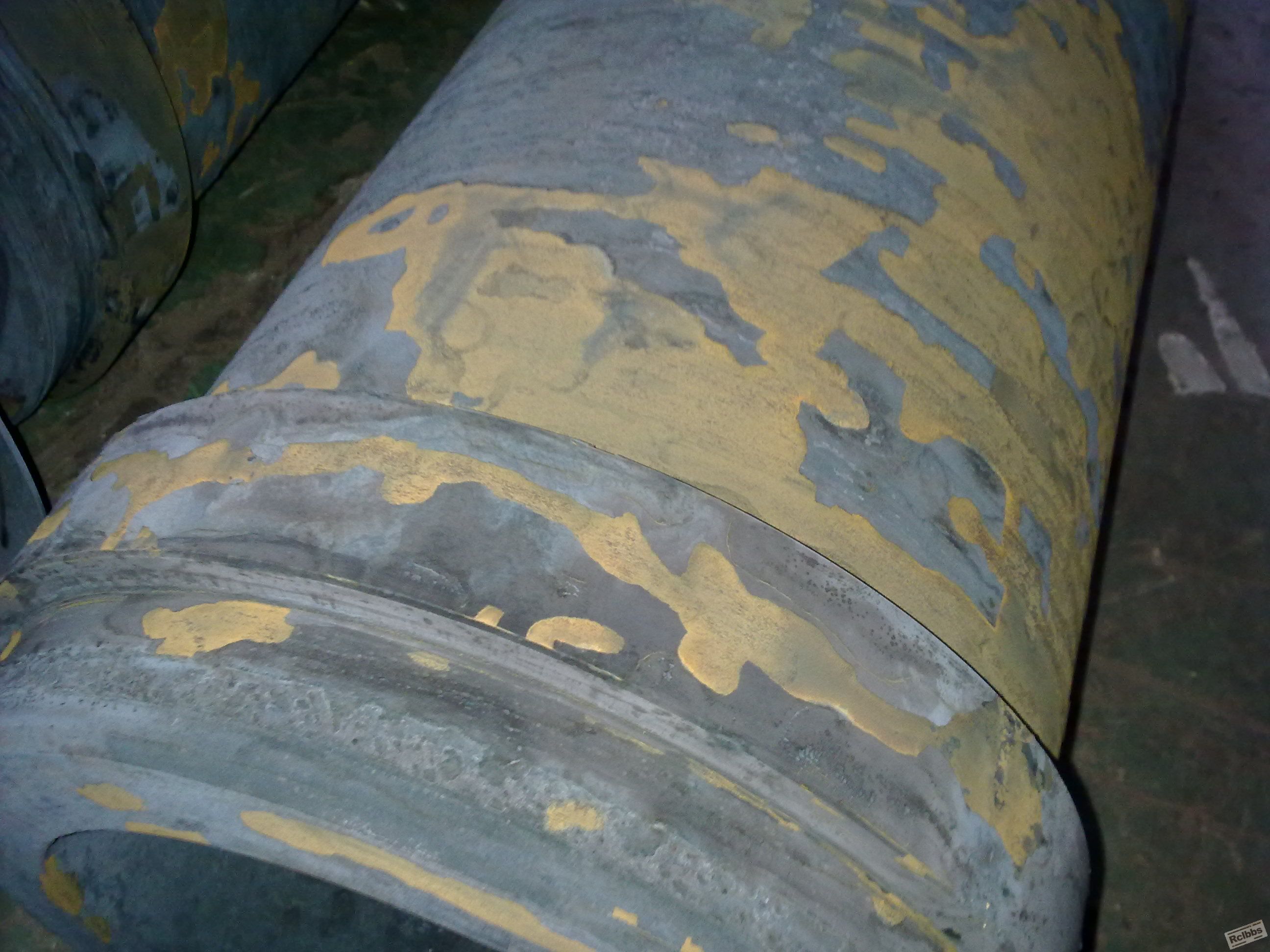

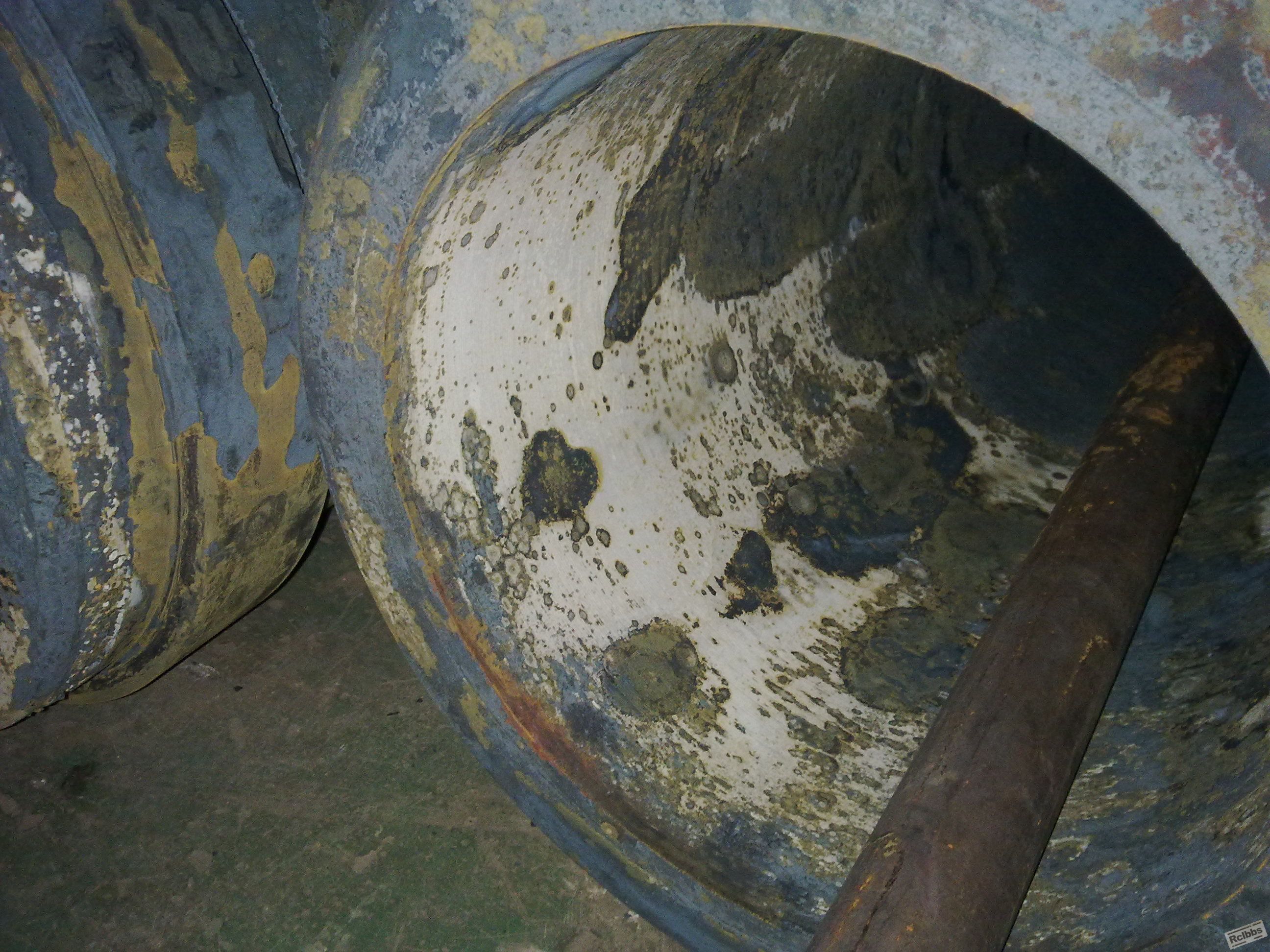

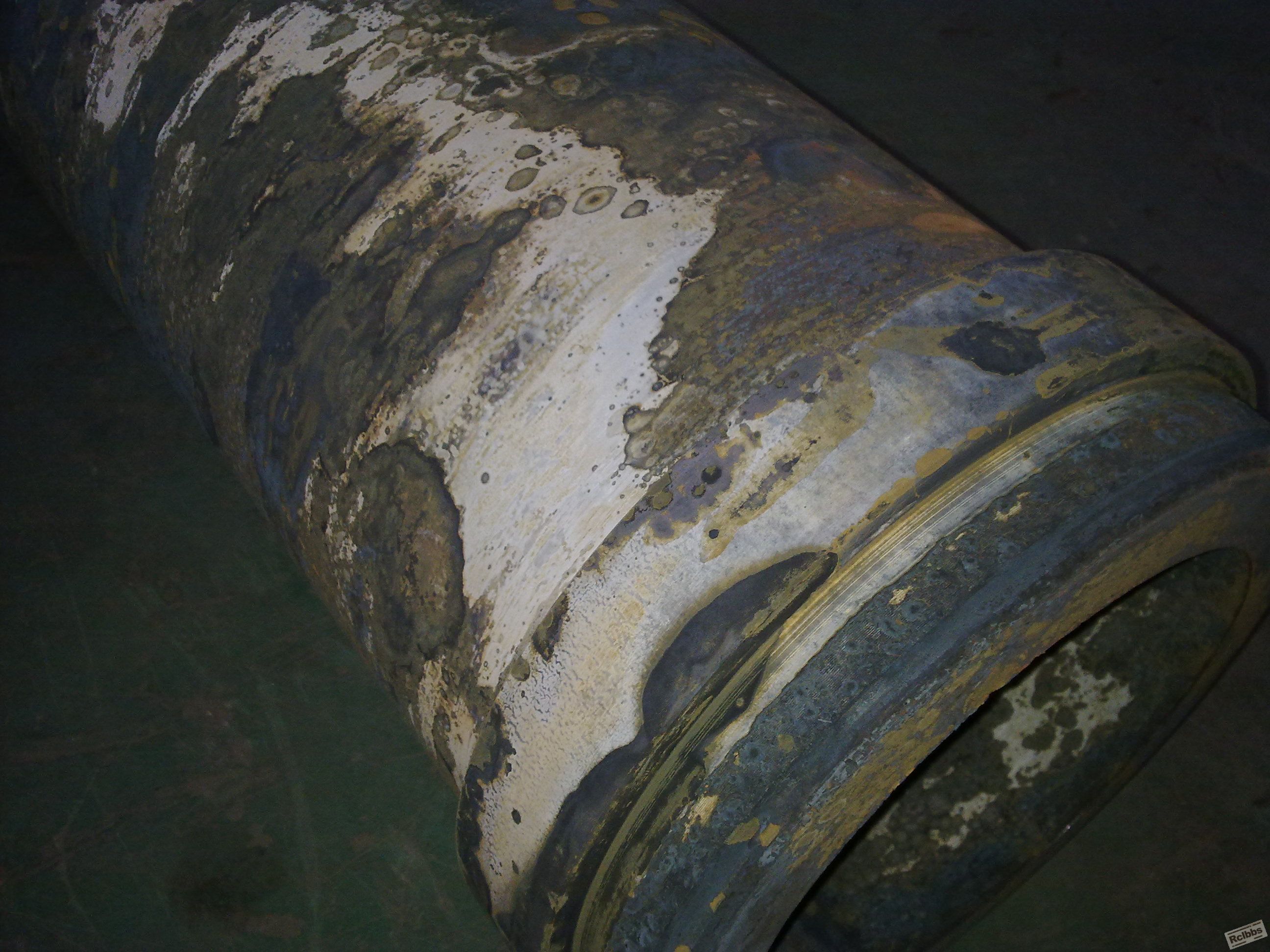

这几个缸筒是液压立柱上的 中缸   材料为27SiMn     白斑上莫有氧化皮   手摸很滑
淬火时为垂直入水  不过由于炉子容量愿意  将两个缸筒串葫芦一样入水的
本人初步估计为入水不够  在水面附近的蒸汽所造成的
请大家能帮忙解决下下...
thanks

中间为正常淬火表面

请确认下淬火介质的浓度,温度!
发表于 2011-8-26 19:23:13 | 显示全部楼层
解决什么,喷砂去掉,淬前清洗,换干净水,条件好进行气体保护淬火.
 楼主| 发表于 2011-8-28 11:02:18 | 显示全部楼层
呵呵 谢谢各位了,这个是淬火后的表面情况,不过最后打硬度还是合格的。再说我们这个的表面还有一道精车的工序,气体保护就不需要了。主要是想问问这个情况出现是什么原因的,900°淬火,淡水,常温。
