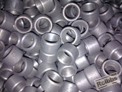

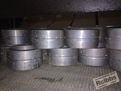

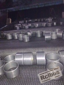

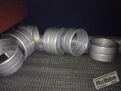

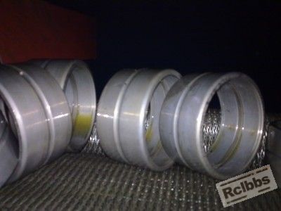

        各位大虾,上周去常州的智欣热处理公司取油样定期服务检测顺便拍了几张图片,大家一起鉴赏。
        2010年底开始投产,120KW的马弗炉,整漕都是我司的淬火油,型号16A。
1.槽提升带上的轴承套圈
2.油槽提升带上的轴承外套圈
3.刚刚回火出来,正准备拿去抛丸
4.网带炉回火出口,老板堆的比较整齐
5.淬火后提升带上拍的,最上面是油槽盖板

连倒角都无黑斑油的光亮性的确不错,是光亮淬火油还是分级油?

不知道你的客户热处理采用的保护气氛如何?

单位生产最普通的一支快速光亮淬火油,冷速105,粘度指数80.

      做轴承行业老来说的话,如果热处理外观颜色比较好的话,那么我想现在很多企业都可以取消抛丸或其他表面光饰处理,这样的话既可以节省制造成本、减少对环境的污染!特别是用抛丸机抛丸的时候粉尘污染是比较大的!
       从楼主照片来看,产品外观颜色比较好,应该不是新油的原因,应该是炉内气氛和网带炉落料口油烟控制得当才会有这么好的外观,以上是个人见解,欢迎更多专业人士参与分析探讨这个问题!谢谢

马弗罐淬火炉出这样的产品很正常,加上是新油,保护气氛淬火,正常的光亮油淬火零件颜色就是这样的。

外观还和淬火油的使用及维护有关系.
