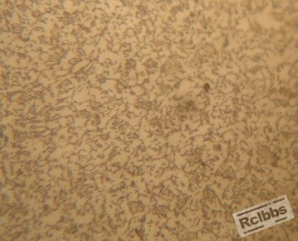

发表于 2011-8-29 21:35:14 | 显示全部楼层 |阅读模式
一段蒸汽管弯头处组织 500×
材质为20#
 楼主| 发表于 2011-8-29 22:05:57 | 显示全部楼层

铁素体+珠光体+碳化物
jinxiangdaren 发表于 2011-8-29 22:05
不过组织好像好松散的样子的?
是不是有缺陷啊?
是否有缺陷,那么你是否看到其它的状况呢,组织偏析,夹杂物等,图片基体组织是铁素体+珠光体组织

发表于 2011-8-30 10:38:49 | 显示全部楼层
铁素体+屈氏体,看这形态,应该是冷却时冷速稍微偏快了些。

发表于 2011-8-30 10:58:25 | 显示全部楼层
F+P,P中的碳化物已有球化聚集。此弯管应是运行后的。
 楼主| 发表于 2011-8-30 20:03:46 | 显示全部楼层
是的,这段管应该在430度左右服役超过12万小时啦
请问高人知道直管热弯成弯管后还要做热处理吗?

发表于 2011-8-30 21:20:47 | 显示全部楼层
根据弯制工艺和产品标准的不同,对成品的交货状态有不同的要求,不能一概而论,楼主可以查阅相关标准。
 楼主| 发表于 2011-9-1 21:26:06 | 显示全部楼层
那请问一下,20钢正火加回火,组织是否不回变化,仍然是F+P?

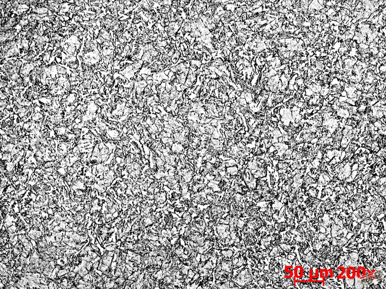

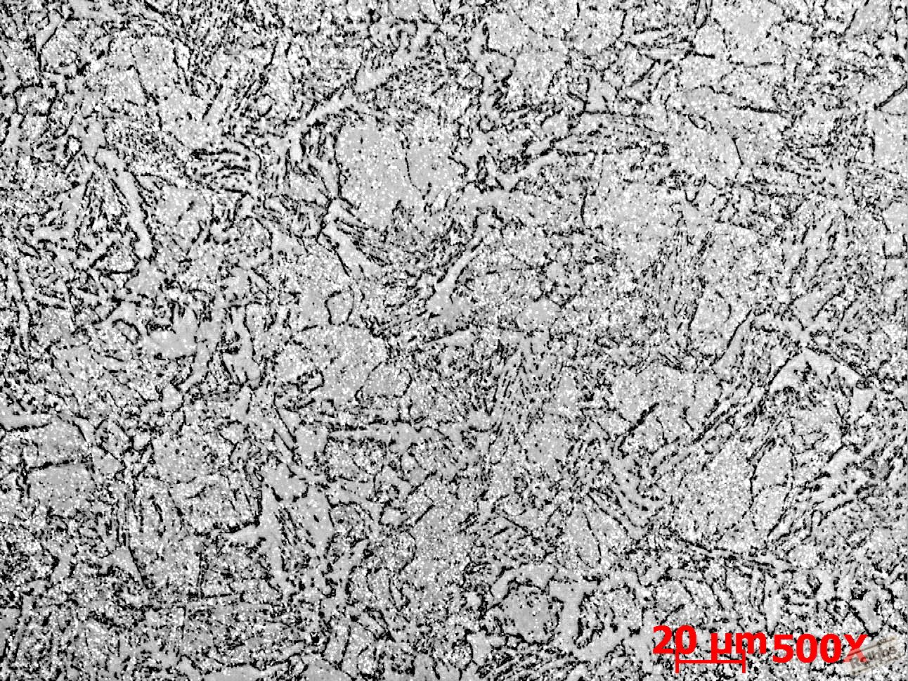

发表于 2011-9-1 21:31:45 | 显示全部楼层
金相组织为铁素体+贝氏体,热处理的时候冷却速度快了点。
这两幅图是某电厂主蒸汽弯头段管件20G覆膜金相照片,硬度HB155
20G覆膜金相
20G覆膜金相
20G覆膜金相
20G覆膜金相
发表于 2011-9-1 22:13:10 | 显示全部楼层
在此,正火起到相变重结晶,细化晶粒,提高工件的强度和韧性;回火起到去除应力;组织不变。

发表于 2011-9-2 07:57:21 | 显示全部楼层
我感觉这是正常的正火组织

发表于 2011-9-2 14:50:32 | 显示全部楼层
这个应该是正火加高温回火的组织,组织有已经有球化了,所以不能是单纯的正火工序,组织为F+球状P

发表于 2011-9-2 14:51:58 | 显示全部楼层
不好意思说错了。应该是F+粒状P。
发表于 2011-9-2 15:31:09 | 显示全部楼层
长时间在蒸气温度下使用,组织中的珠光体球化了,这是耐热材料的共性之一。

签到天数: 146 天
发表于 2011-9-2 21:03:05 | 显示全部楼层
不是高人。
其实这段弯管,就可以看成是对20G材料漫长时间的回火的结果。珠光体中的片层状渗碳体断裂、球化、聚集、石墨化。铁素体如何变化甚或无变化在?还请专家们指点迷津!
发表于 2011-9-3 20:53:55 | 显示全部楼层
铁素体加珠光体
正火组织
发表于 2011-9-3 21:03:54 | 显示全部楼层
F+P组织,在冷却时速度快了点
