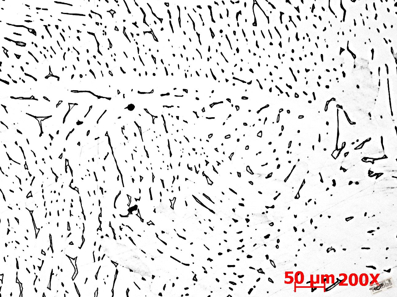

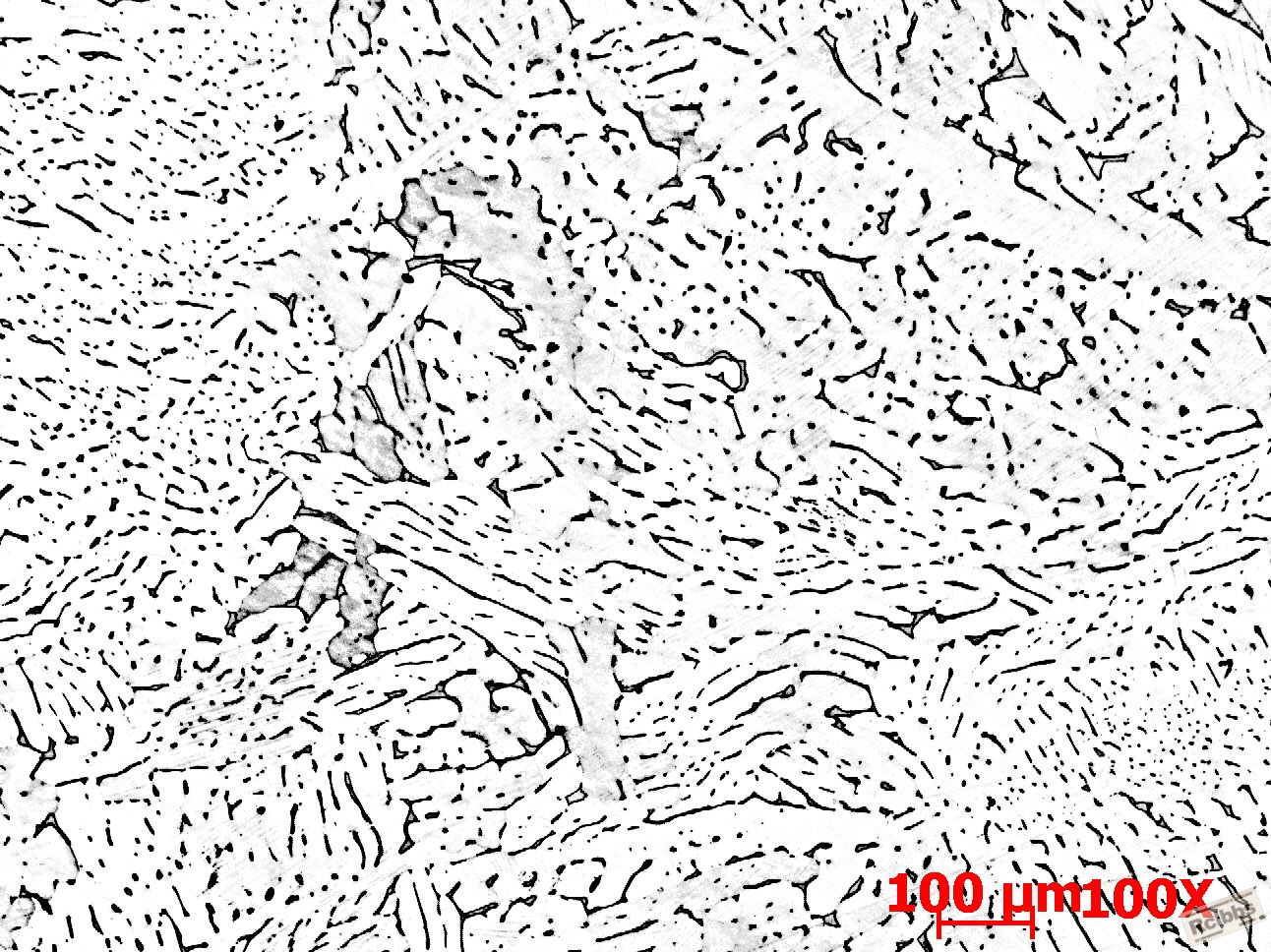

发表于 2011-8-30 18:50:22 | 显示全部楼层
我个人认为下图中这种CF8C的金相组织为奥氏体+铁素体,具体晶粒度,我不太会评级,只能做个定量金相分析。仅供参考!
100X
100X
200X
200X
