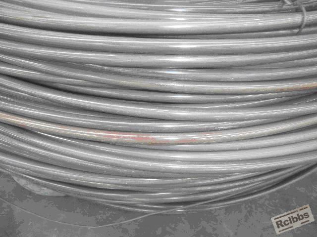

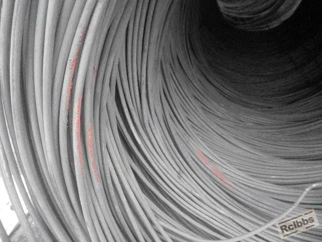

冷镦钢先酸洗(盐酸),然后用STC炉(头像上的)退火处理。有裂解气保护。出炉后表面发红(红色粉末)酸洗洗不掉。请问他产生的机理和解决方法,谢谢!
热处理后
热处理后
酸洗后
酸洗后

 楼主| 发表于 2011-9-1 08:56:30 | 显示全部楼层
这是轻微的照片,还有严重的。靠人工清理太费事。希望有好的方法。
