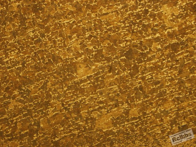

大家看看,若是你的话这锻造完后的组织中,带状组织项目评多少级?
材质:50Mn
100X 1%硝酸腐蚀
供应商说是3级,我不太同意,大家说说看!

发表于 2011-9-1 17:39:09 | 显示全部楼层
我认为评3级没有问题,甚至比3级稍微轻一些。

3级左右,参加13320-2007。
错了,是参照GB/T13299钢的显微组织评定方法。

这样的组织作为感应淬火的话,会出现加热不足的现象吗?
发表于 2011-9-5 13:35:50 | 显示全部楼层
什么产品要求挺严苛的,你那是锻造纵向取样的金相图片吗?上图比3级要好一点,对后续热处理应该没有太大的影响!

我取样的方向应该是在轴向,我们这里分轴向和径向。纵向的话我没啥概念。
但是我用这材料作感应热处理的话,看到了局部出现加热不足的组织,游离态的铁素体。比较纠结呀!

有可能是你功率小了,也可能是你冷却不足,这和材料没关系的

在感应淬火上调整下吧!不管有没有带着组织,中频感应淬火都比较容易产生软点!

冷却不足出现的应该是屈氏体,怎么会有游离态的铁素体呢?

比较麻烦,我们处理的零件形状比较复杂,如果在调整的话,其他位置可能出现过烧,晶粒度变大的情况!

你现在是锻造后的组织,你接下来想感应淬火是吗?
如果你准备淬火,这样的组织在淬火时会出现硬度不均,如果用感应淬火硬度问题更突出,特别容易出现裂纹,变形也不好控制。出现带状组织应该是炼钢和锻造工艺不正确引起的。

白区贫碳,含碳量低,完全奥氏体化温度就高了,黑区反之。使用同一温度淬火后,白区淬不硬(含碳量少),黑区淬硬(过热倾向)。解决办法调质,使用大载荷维氏硬度测量等。。。
