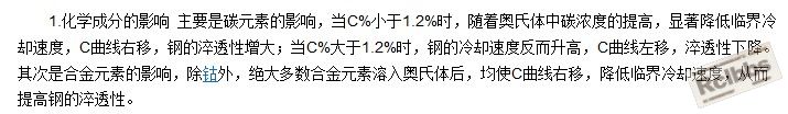

今天看到这句话,我有点迷糊。。。求教了,大家议论一下,是什么原因会发生这样?大家不要看完就走嘛?帮忙解决一下,哪怕是一丝丝的见解都可以。
 楼主| 发表于 2011-9-2 15:05:18 | 显示全部楼层
淬透性主要取决于其临界冷却速度的大小,而临界冷却速度则主要取决于过冷奥氏体的稳定性,影响奥氏体的稳定性主要是:   1.化学成分的影响 主要是碳元素的影响,当C%小于1.2%时,随着奥氏体中碳浓度的提高,显著降低临界冷却速度,C曲线右移,钢的淬透性增大;当C%大于1.2%时,钢的冷却速度反而升高,C曲线左移,淬透性下降。其次是合金元素的影响,除钴外,绝大多数合金元素溶入奥氏体后,均使C曲线右移,降低临界冷却速度,从而提高钢的淬透性。
怎样去理解以C%1.2%为分界点???

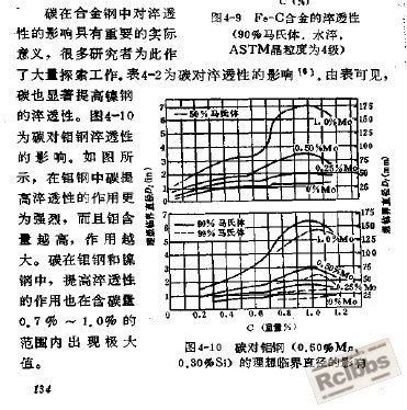

经过几天的查询资料,终于找到一些早期的专家学者的研究书籍。。
《钢的淬透性应用技术》.pdf
5.93 MB, 下载次数: 109
 楼主| 发表于 2011-9-5 08:07:08 | 显示全部楼层
大家可以根据这个看一下,加深一下理解的同时,可以再谈谈自己的看法以及不同的见解。
